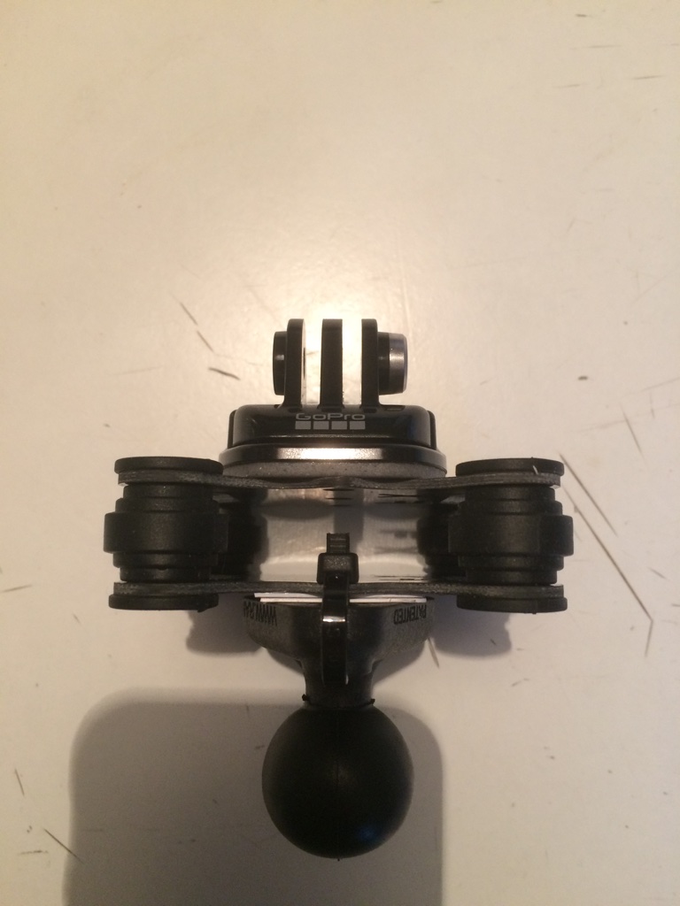

Beitragvon Semskij » 30.04.2017, 11:09
jetzt wären noch ein paar Bilder der kompletten konstruktion nicht schlecht...
aber es schaut schon echt gut aus..

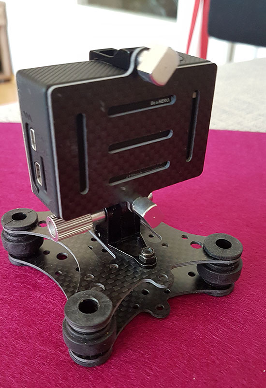

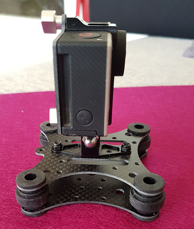

Beitragvon Semskij » 30.04.2017, 11:43
So meine Halterung mal zusammen gebaut...
Testen steht noch aus..

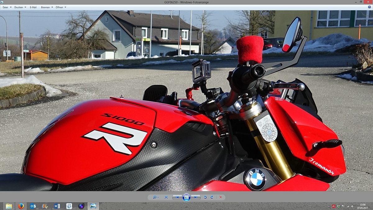

Beitragvon Iceman64 » 07.05.2017, 12:12
Nachbaugehäuse für GoPro beim großen Fluß gekauft (8,00 €) die Gopro sitz Bombenfest darin und siehe da...... ThumbUP :clap:
Video folgt !
Montiert an der Gabelbrücke mittig mit Garmin Virb Halterung !
Fotos folgen !

Beitragvon Stocki » 07.05.2017, 20:57
Iceman64 hat geschrieben:https://youtu.be/1oR2VqVLvkI
Bild ist sehr ruhig / stabil. aber kann es sein, dass sich die feinen Vibrationen direkt aufs Bild schlecht auswirken oder hast du es in einer sehr niedrigen Bitrate gerendert? Finde das Bild trotz 1080p pixelich / verrauscht.

Re: GoPro auf S1000R
Beitragvon Iceman64 » 07.05.2017, 21:09
Stocki hat geschrieben:
1920x1080 - 19240kBit/sek. - 24Frames/sek.

Beitragvon Stocki » 07.05.2017, 21:13
20 Mbit ist eigentlich ok für FullHD.....
Beitragvon Iceman64 » 07.05.2017, 21:14
am flatscreen ists voll ok ! ThumbUP
machs grad nochmal mit 50fps !

Beitragvon Stocki » 07.05.2017, 21:29
mehr Fps braucht dann aber auch mehr Bitrate.....
Beitragvon Iceman64 » 07.05.2017, 21:42
https://youtu.be/iWEcs3IOdAE
kann noch ein bisschen dauern bis es in 1080hd verfügbar ist.

Beitragvon Stocki » 07.05.2017, 22:32
Iceman64 hat geschrieben:https://youtu.be/iWEcs3IOdAE
könnte auch an dem ständigen hell/dunkel Wechsel liegen, ist aber jetzt weicher durch die 50 fps....
