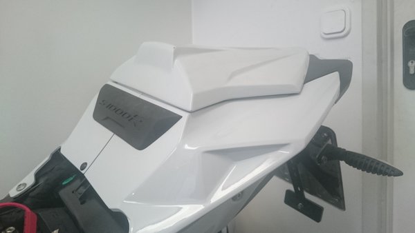

Man kann die Abdeckung mit dem Heißluftföhn so bearbeiten das sie rundum sehr sauber abschließt.
Wenn man dann auch noch die Schlossbefestigung etwas bearbeitet dann lässt sich die ganze Sache auch super an und abbauen als wenn man nur am Bügel rum Doktert :D
Nach dem bearbeiten muss die Abdeckung natürlich lackiert werden, aber das sollte man eh mit einberechnen, zumindest bei den China Teilen.
Meine China Abdeckung hat inklu Versand 16 € gekostet, das bearbeiten null und die Lackierung mit schleifen, spachteln und füllern ect nen fuffi.
Das Teil hat gepasst wie angegossen.
Inklu leichtem an und abbauen :)

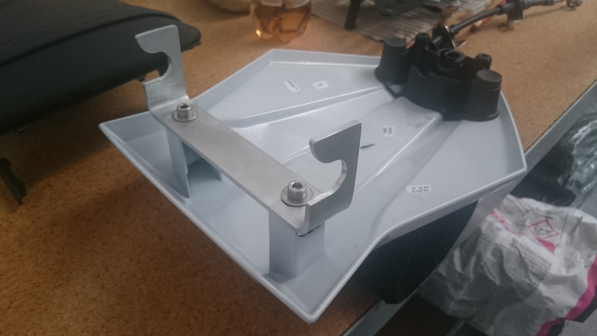

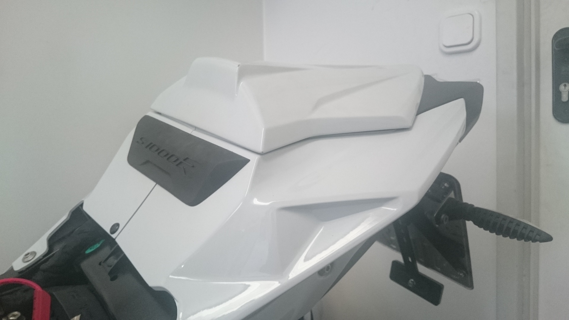

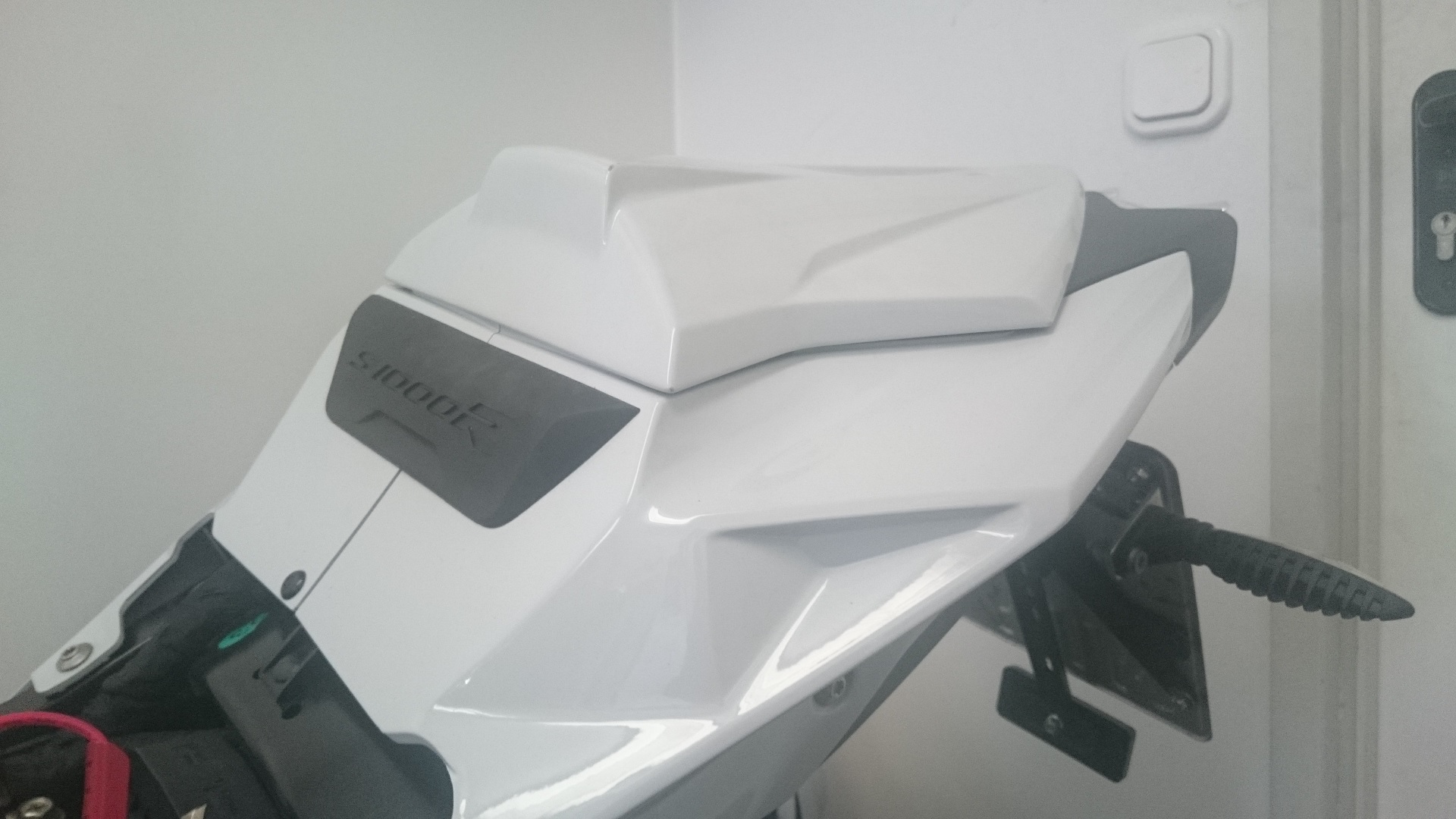

update:
mir hat des heute nachmittag keine ruhe gelassen diese "spaltmaß"
hab mir ne aluhalterung gebaut, perfekt jetzt! ThumbUP ohne irgendwas erwärmen ect.
die abdeckung ist dafür einfach zu teuer das man sie sich vielleicht versaut.
was habt ihr für den für das schlosszylinder gezahlt beim händler?
Beste Grüße euch

Beitragvon ChrisKlaS1000RR » 19.03.2017, 18:34
Perfekt wäre das für mich zwar noch nicht, aber sieht schon sehr gut aus !!
Sauber , gut gemacht ! :)

Beitragvon ChrisKlaS1000RR » 19.03.2017, 18:38
Ich mag es nicht wenn die Spaltmaße nicht so gering wie möglich sind und vorallem nicht gleich!
Vorne am Polster sieht es eig ganz gut aus, außer das eben für meinen Geschmack noch zu viel Luft ist.
Aber der ungleiche Abstand zur Seite hin gefällt mir gar nicht.
Nur zum Beispiel.
Aber schon wesentlich besser wie bei den unbearbeiteten Abdeckungen!!
Bei mir musste das halt alles super Bündig und Gleichmäßig sein.

Beitragvon puschkinSky » 19.03.2017, 18:43
ChrisKlaS1000RR hat geschrieben:Ich mag es nicht wenn die Spaltmaße nicht so gering wie möglich sind und vorallem nicht gleich!
Nur zum Beispiel.
BMW S1000RR Motorsport
verstehe dich schon,
noch weiter runter gehts nicht mehr weil die abdeckung sonst beim hochheben aufliegt!
hinten könnte man die gummis auch noch 2 mm abnehmen dann liegt die abdeckung wie vorne gleich auf!
nur ist die frage ob das schloss dann spiel hat und man dies ausgleichen müsste! plemplem

Beitragvon Steini__22 » 19.03.2017, 19:05
puschkinSky hat geschrieben:update:
Welche Maße hast du geändert? Also wie unterscheidet sich der ALU-Bügel zum originalen?
