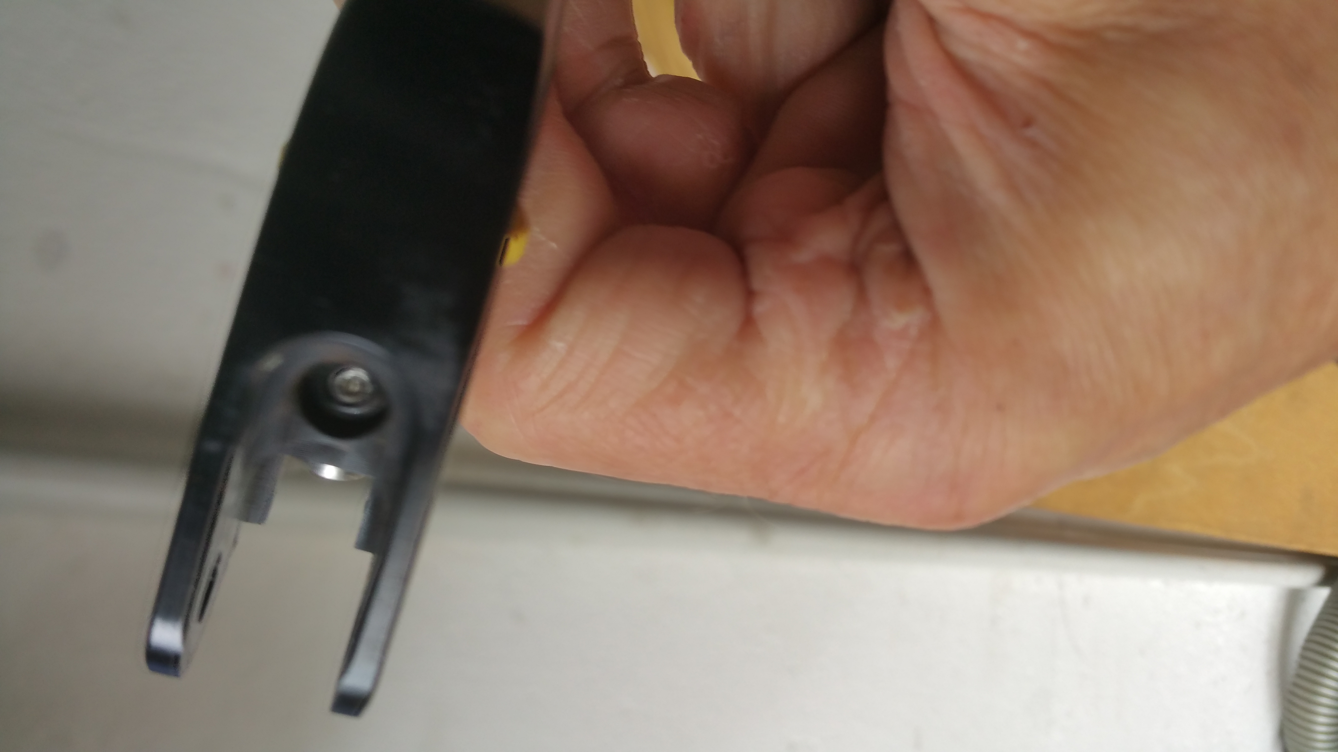

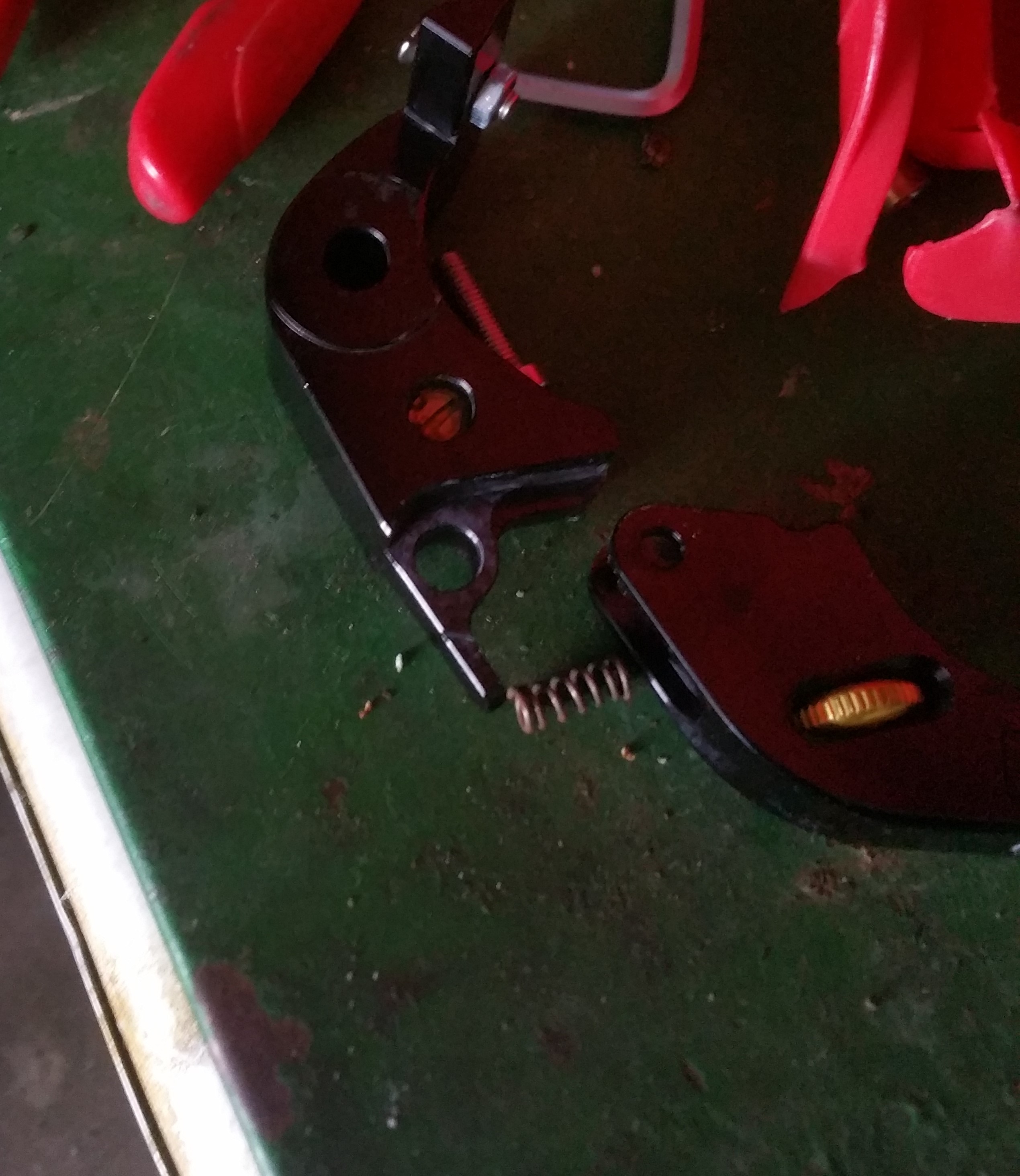

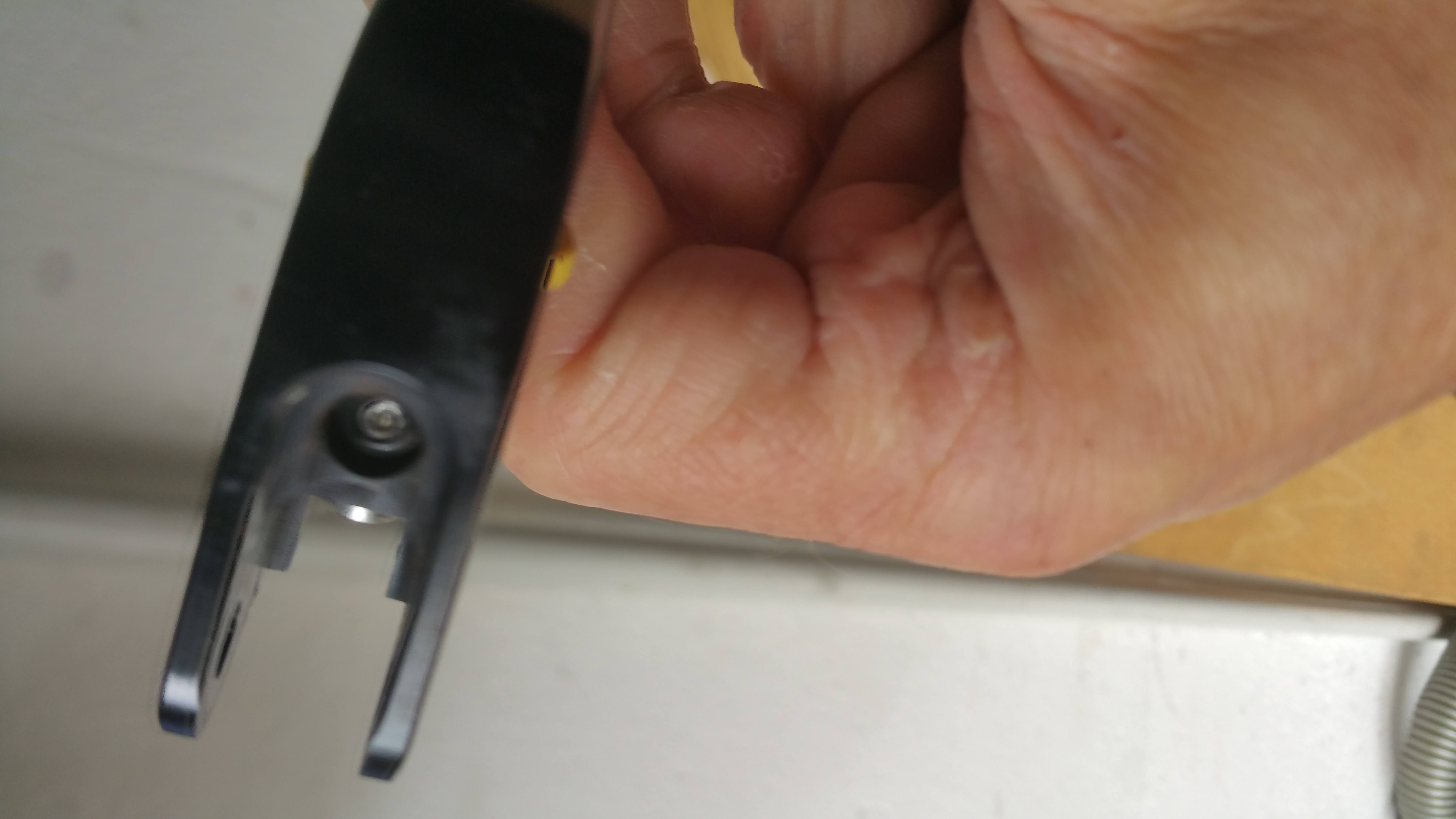

Hi zusammen
Da die Madenschrauben schlecht zu erkennen sind, hier mal 2 Bilder:
Die Schrauben befinden sich unter der Feder.
Die obere rausdrehen und die darunterliegende zum festerstellen des Verstellstifts.
Die obere dient als Konterschraube.
Hoffe es ist einigermaßen verständlich.
