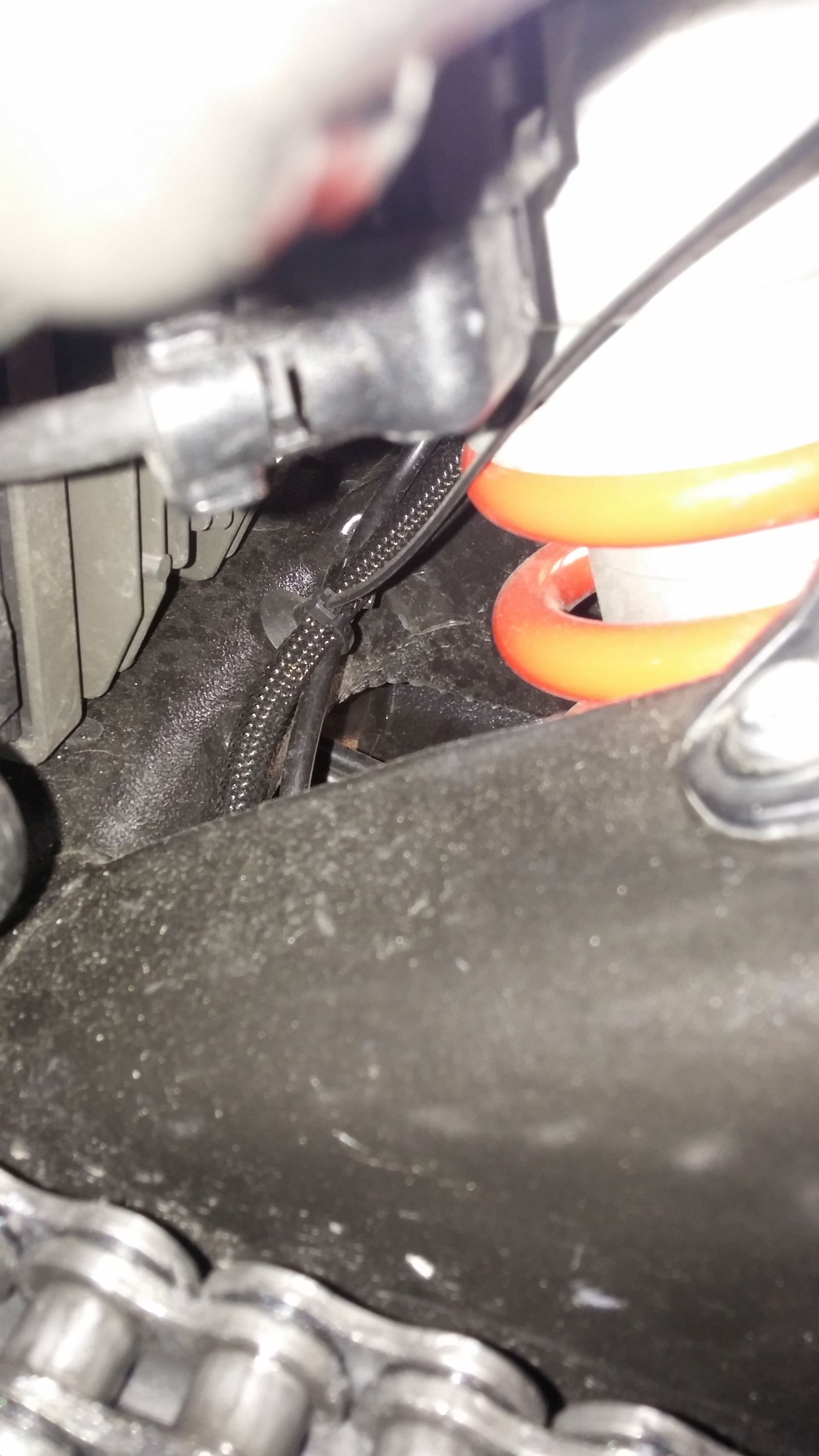

Beitragvon erasage » 11.06.2016, 18:16

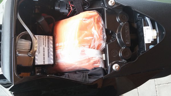

Schön zu sehen wieviele verschiedene Ideen zum Verbau hier schon zusammen gekommen sind.
Hier noch eine Variante wie ich es bei mir verbaut habe.
Der Tank im Heck vor dem Sicherungskasten. Für das Bordwerkzeug und Verbandszeug ist Platz frei weil alles Blinker relavante nach rechts außen verlegt wurde.
Die Pumpe passt gerade zwischen Sitz und ABS Einheit. Das Steuergerät habe ich mit etwas Dämmmaterial neben die ABS Einheit verbaut, dort ist gerade genug Platz. Musste einen Kabelbinder vom Kabelbaum lösen damit es dort versenkt werden konnte.
Die Schlauchführung geht im Umlenkpunkt exakt an der gleichen Stelle vorbei wie das Kabel vom ESA Federbein.
Bilder sagen mehr als tausend Worte winkG

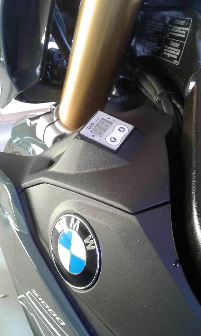

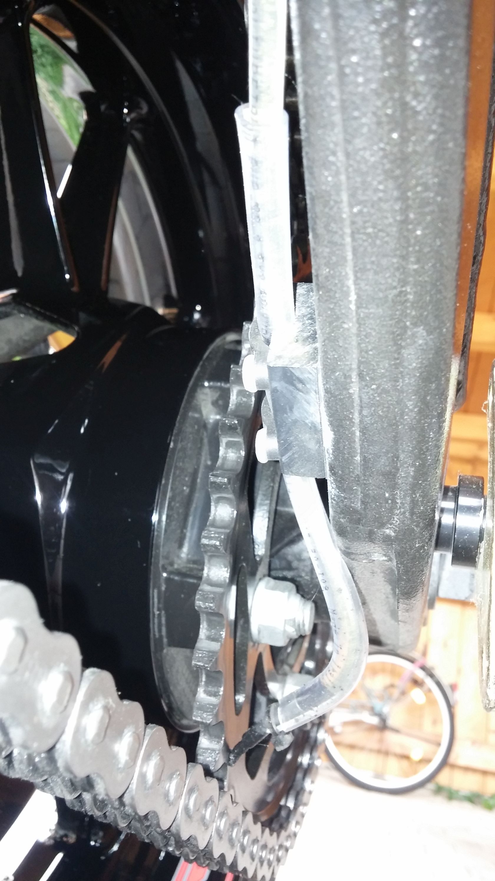

Beitragvon gump » 14.01.2018, 16:02

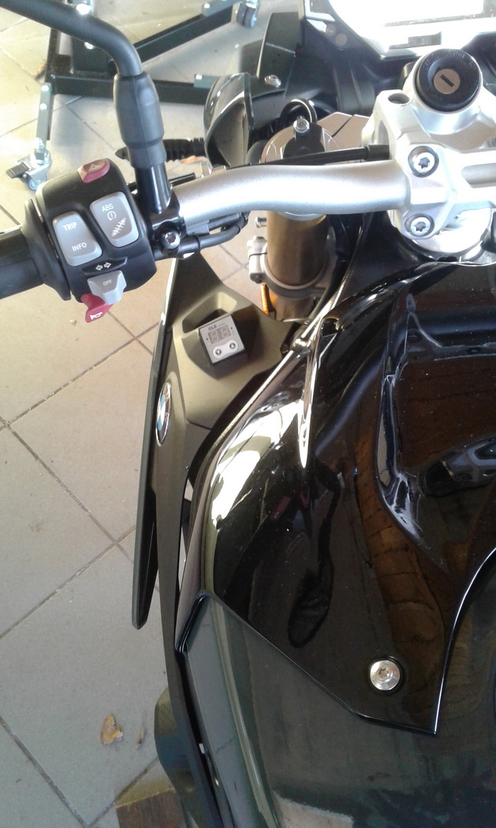

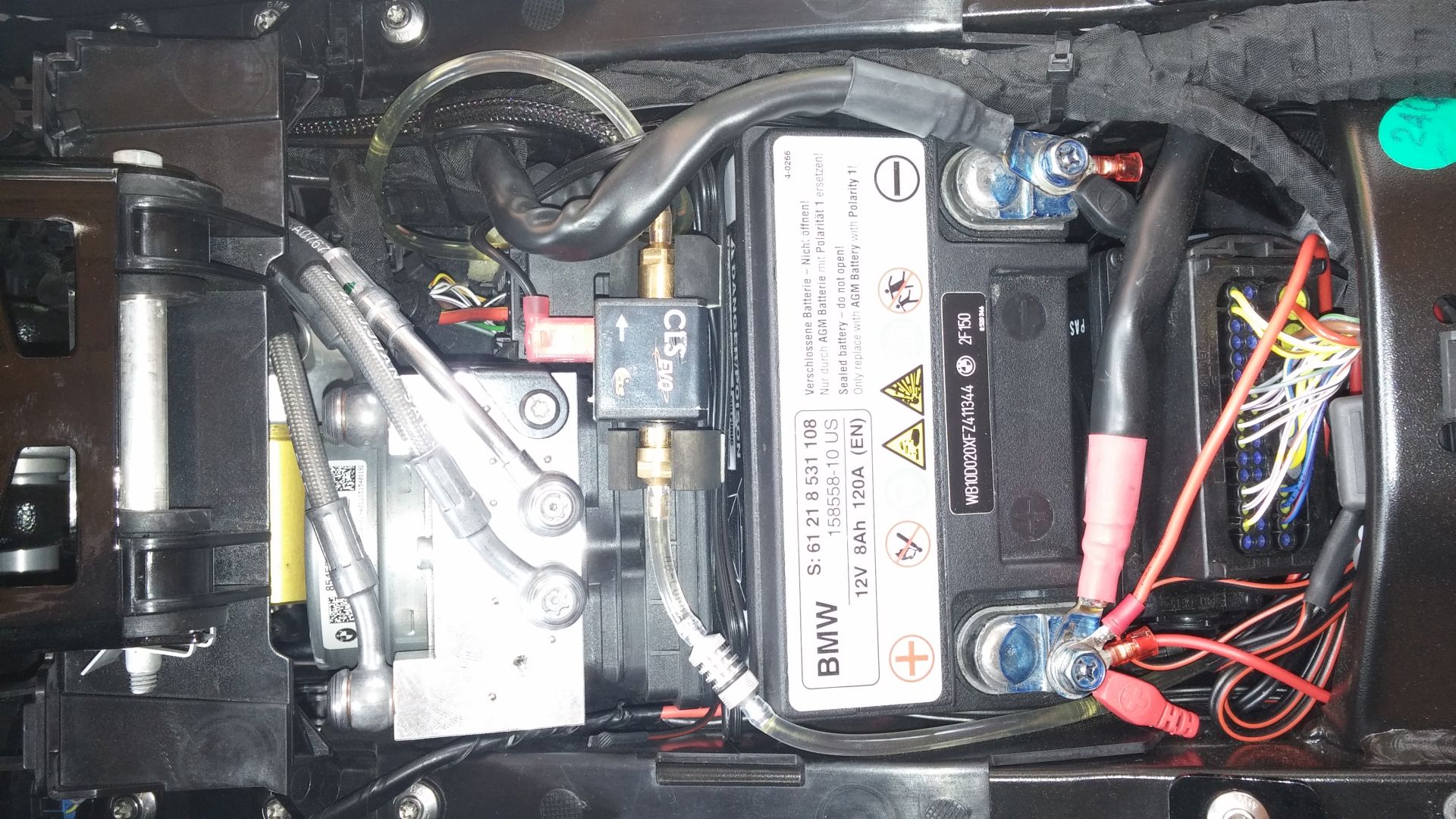

....der Fred ist ja nun schon alt - aber Kettenöler ist ja immer ein Thema ...
Das Display mit Klettband am Lenker kam für mich gar nicht in Frage - hier nun Fotos von meinem Einbau des Displays .....
Elektronik , Pumpe und Tank befindet sich unter der Soziusabdeckung ; dort ist auch ein wasserdichter Steckverbinder zugänglich , mit dem die Elektrik des Ölers mit der Batterie verbunden ist . Zum Laden der Batterie kann ich an dieser Steckverbindung mein Ladegerät anschließen.
