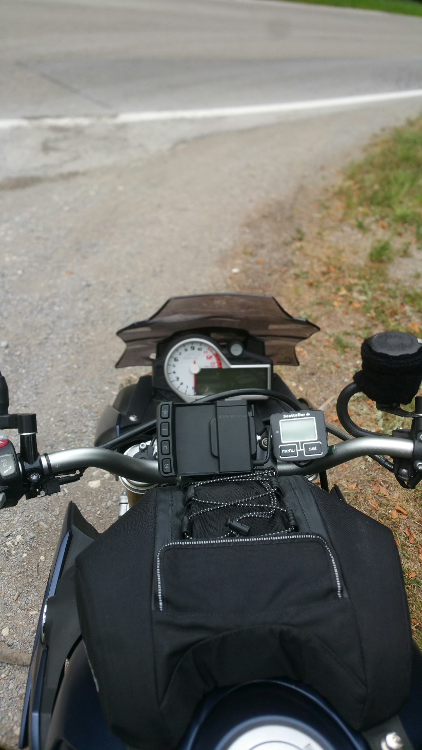

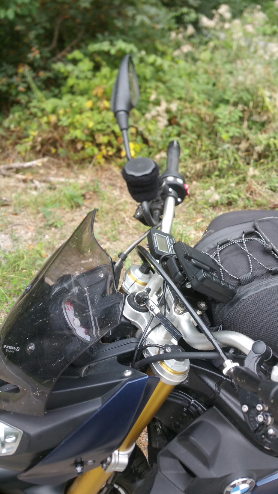

Moin Bodo,
wärest Du bereit, ein paar Fotos aus Fahrersicht zur Verfügung zu stellen ?? Ich meine von RNineT-Lenker plus XR -Zug ???

Hi
Hier mal 2 Bilder
Gruß Bodo

Beitragvon duvi » 18.09.2016, 18:24
Wunderbar, danke :clap:
