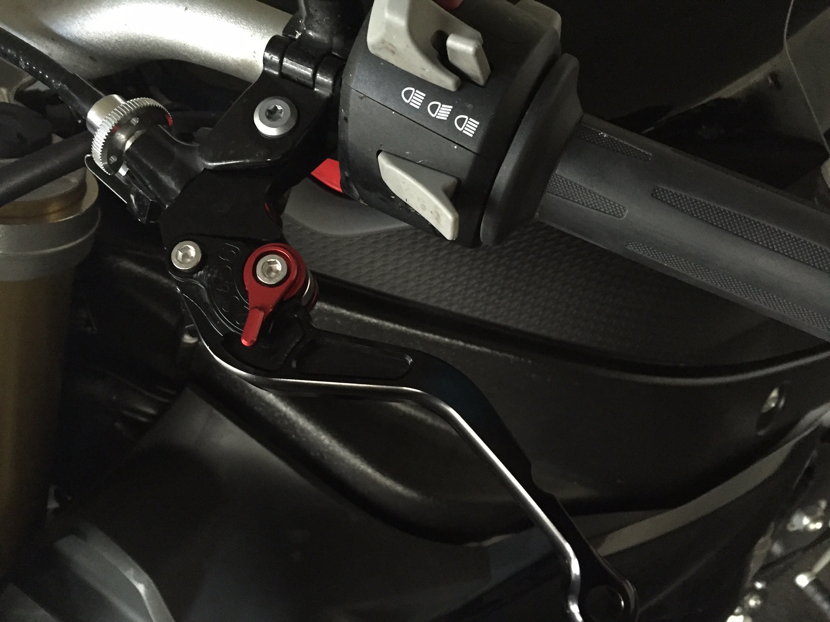

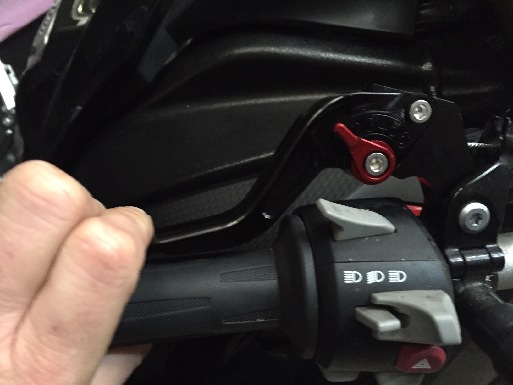

Beitragvon Zerberus » 13.04.2016, 10:48
So Heute montiert, alles ohne Probleme
Einzig die mitgelieferten Schrauben für den Kunststoffhebel sind zu kurz und der mitgelieferte Torxschraubendreher ein ....... naja...
Ansonsten passt alles prima.... Probefahrt noch nicht gemacht, aber klicken tut alles :D
Auch beim Anschlag keine Probleme - Stufe 1 (siehe Foto)

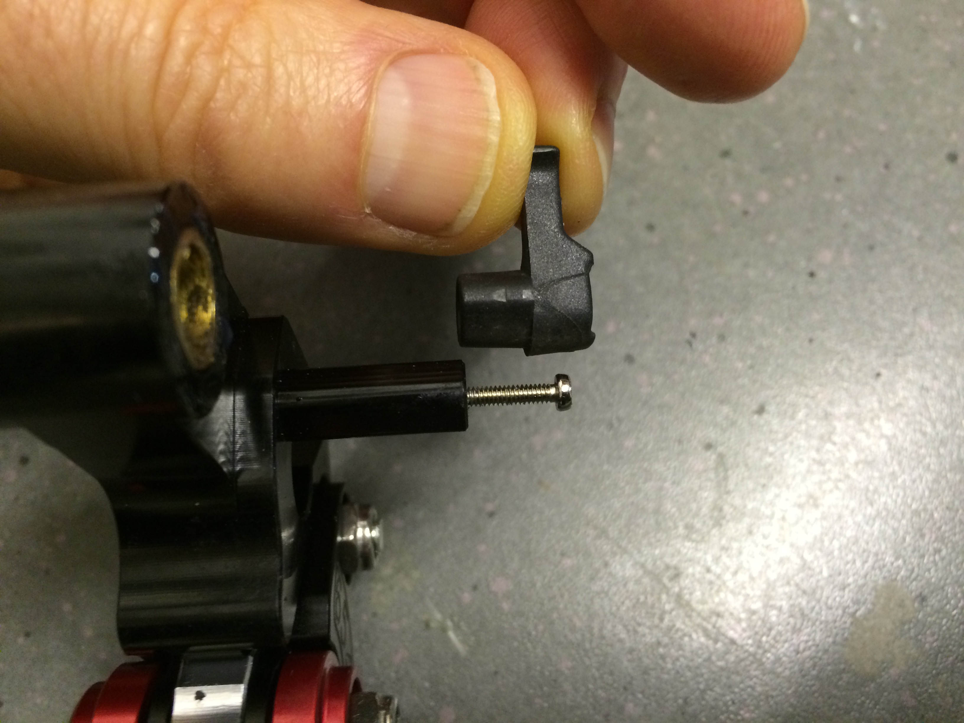

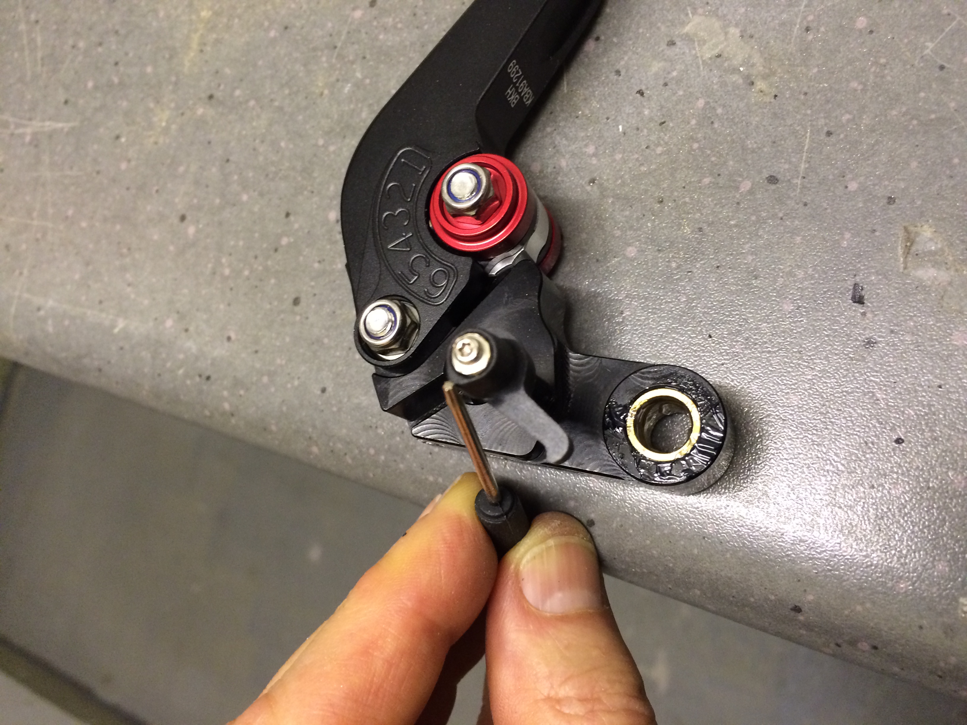

hab mir jetzt auch die langen V-Trec Hebel bestellt (Mitte April). Grundsätzlich gefallen mir
die Teile sehr gut, machen einen wertigen Eindruck.
Leider ist der mitgelieferte Torx wohl ne Nummer zu klein, also nicht benutzbar. Hab es
dann mit einem Brillenschrauber geschafft, den Hebel für die Schaltkontakte am Kupplungsteil
umzubauen. Wie oben schon beschrieben, sind die mitgelieferten Schrauben für das
Hebelchen (normaler Kreuzschlitz) zu kurz. Dumm nur, dass die Bohrung im Originalpassstück
zu kurz für die Originalschraube ist:
Also musste ich eine Unterleghülse basteln. Hab ne kleine Mutter genommen und die Kanten
abgeschliffen. So konnte ich dann die originale Schraube nehmen. Sieht dann so aus:
