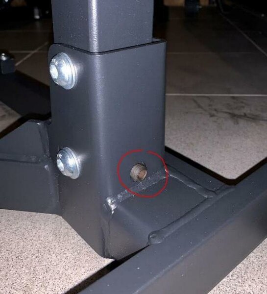

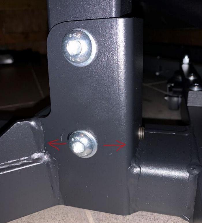

Könnt ihr bitte mal ein Bild einstellen, wo und wie ihr den senkrechten Lift in der Neigung einstellen könnt.
Es gibt offensichtlich verschiedene Versionen (Weiterentwicklungen). Vielleicht kann man was nachrüsten / umbauen.

Habe da Mal zwei Bilder gemacht....
Es ist so dass die untere Befestigung Langlöcher hat und Stirnseitig ist eine Madenschraube welche die Säule unten verschieben lässt

Beitragvon DietmarS1kR » 07.09.2020, 20:53
Genau, ich kann momentan leider keine Fotos machen. Ist eigentlich simpel einzustellen.

Beitragvon R-Techi » 07.09.2020, 20:59
Abraxas hat geschrieben:Habe da Mal zwei Bilder gemacht....
Gruß Heiko
Ok, danke für die Bilder. Bei meiner Version ist eine solche Madenschraube nicht vorhanden, kann aber nachgerüstet werden ThumbUP
