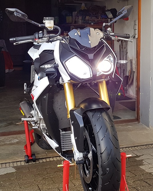

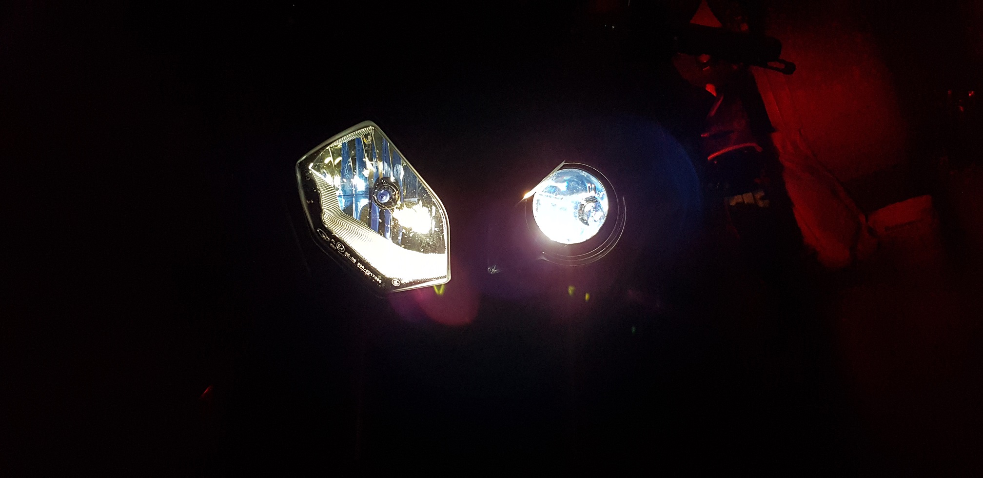

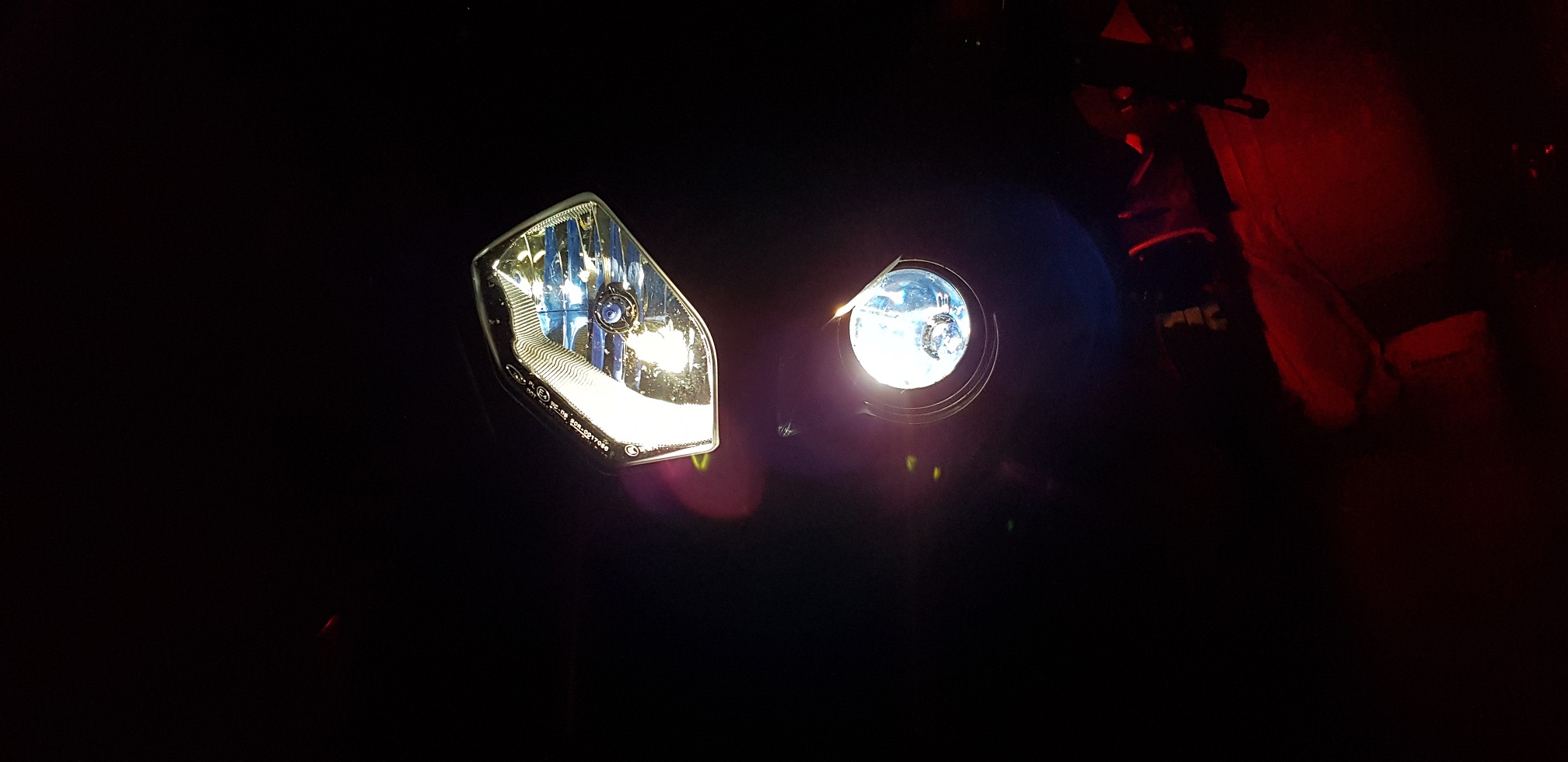

Servus zusammen,
wollte mal meine Komplettlösung von Xenonlook.com präsentieren...
Da es aber mein erster Post ist, wollte ich noch kurz was zu meiner Person schreiben. Ich heiße Tobias besser Tobi bin 25 Jahre und komme aus Baden-Württemberg besser gesagt aus dem Landkreis Tuttlingen (zu finden bin ich ziemlich oft in der Region um den Bodensee oder auch im Schwarzwald). Bin seit Oktober 2017 stolzer Besitzer einer wunderschönen weißen S1000R. Mein absolutes Traumbike.
Jetzt aber zu den Lichter... Ich hab folgende Lampen für das Abblendlicht und Fernlicht:
http://xenonlook.shop/epages/177120.sf/de_CH/?ObjectPath=/Shops/177120/Products/XLH
Für die Standlichter habe ich folgende Birnen:
http://xenonlook.shop/epages/177120.sf/de_CH/?ObjectPath=/Shops/177120/Products/Hyperwhite
Fazit: Endlich ist diese hässliche Eierfarbe weg. Mir persönlich gefallen die Birnen sehr gut. Ändern leider nichts an der Lichtausbeute (war mir aber im Voraus klar). Ist rein für die Optik. Zu der Lebensdauer kann ich noch nichts sagen, die Birnen sind erst seit ca. 200km verbaut. Werde berichten wenn die erste Birne den Geist aufgibt...
Falls Interesse an weiteren Bilder besteht einfach PN an mich.
Ich hoffe euch gefällt mein erster Post :roll: und wünsche allen allzeit gute Fahrt. Vielleicht sieht man sich mal winkG
Nur Standlicht
Beides an... Abblendlicht & Fernlicht, kommt in Wirklichkeit noch etwas weißer rüber.

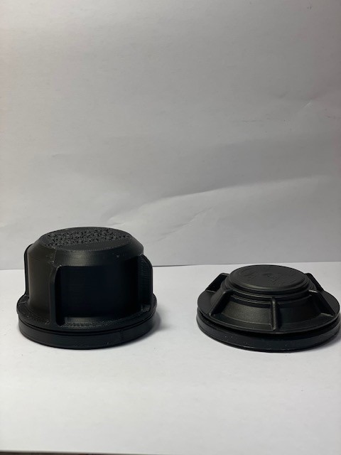

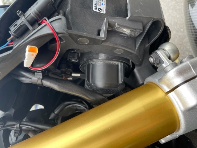

Beitragvon AlteSeegurke » 28.08.2023, 11:43

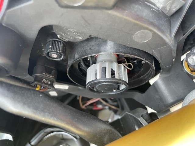

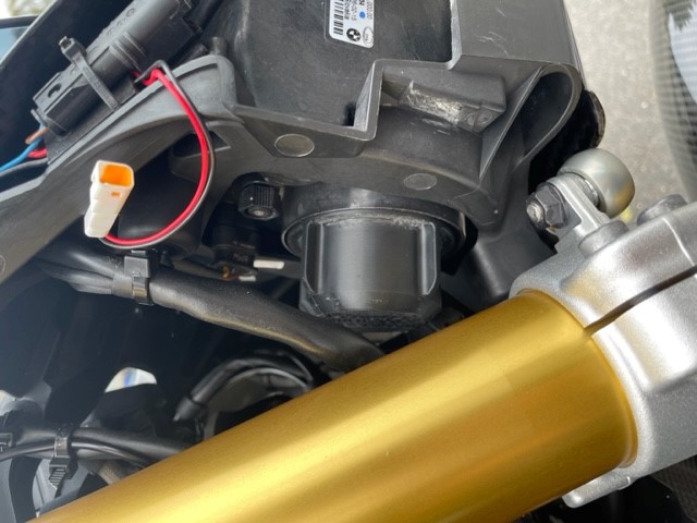

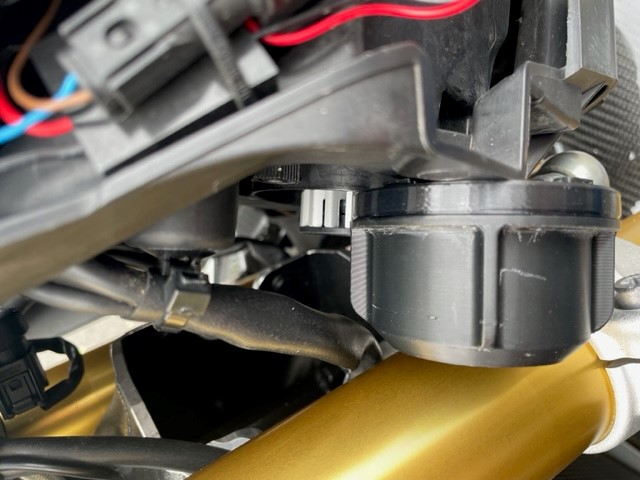

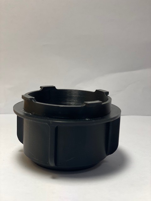

Hey Leute,
habe mir von Philips das LED H7 Leuchtmittel geholt. Ein Unterschied wie Tag und Nacht.
Leider passt die Originale Abdeckung für den Scheinwerfer nicht mehr, da die LED, hinten ziemlich lang ist.
Zum Glück hat nen Kumpel einen 3D Drucker und damit war das Problem gelöst. Falls jemand Interesse hat, einfach per dm melden.
Vielleicht passen die Kappen auch auf die RR oder XR. Laut BMW die selbe Teilenummer.
AlteSeegurke

Beitragvon Könich » 28.08.2023, 16:59
Hey, das sieht gut aus :-)
Ich hab ja eine s1r (2017) Dann würde es ja passen.
Gerne für mich die Kappen.
Die Druckerdaten würden auch schon reichen.
Gruss, Andreas

Beitragvon BüMa » 28.08.2023, 17:55
Gute Idee,
aber mal ne blöde Frage, wie bekommst du die Abwärme weg, wenn der Lüfter und Kühkörper komplett umschlossen sind.
Oder stecken die Hellas das weg...
BüMa
Beiträge: 164
Motorrad: S1000R 21
Re: Leuchtmittel
Beitragvon Stratos-Schorsch » 28.08.2023, 18:30
Ich hab ähnliche von Osram in meinem T5 verbaut, dort sind die auch hinten verschlossen, bisher keine Probleme. Die Abluftwärme vom Lüfter verteilt sich offensichtlich im Scheinwerferkörper.

Beitragvon AlteSeegurke » 28.08.2023, 21:43
BüMa hat geschrieben:Gute Idee,
Also ich fahr das jetzt 2 Wochen, auch bei ganz waren Temperaturen und da passiert nichts. So ein Halogen leuchtmittel ist da bestimmt wärmer
