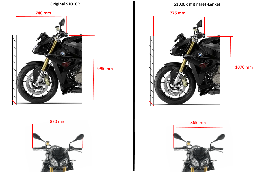

habe auch auf meine S1000R den nineT-Lenker montiert.
Angehängt die Maße (vorher / nachher)

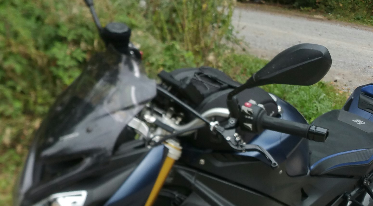

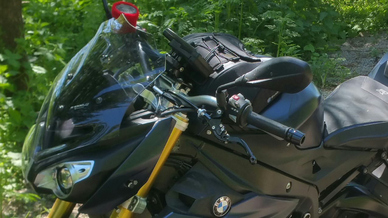

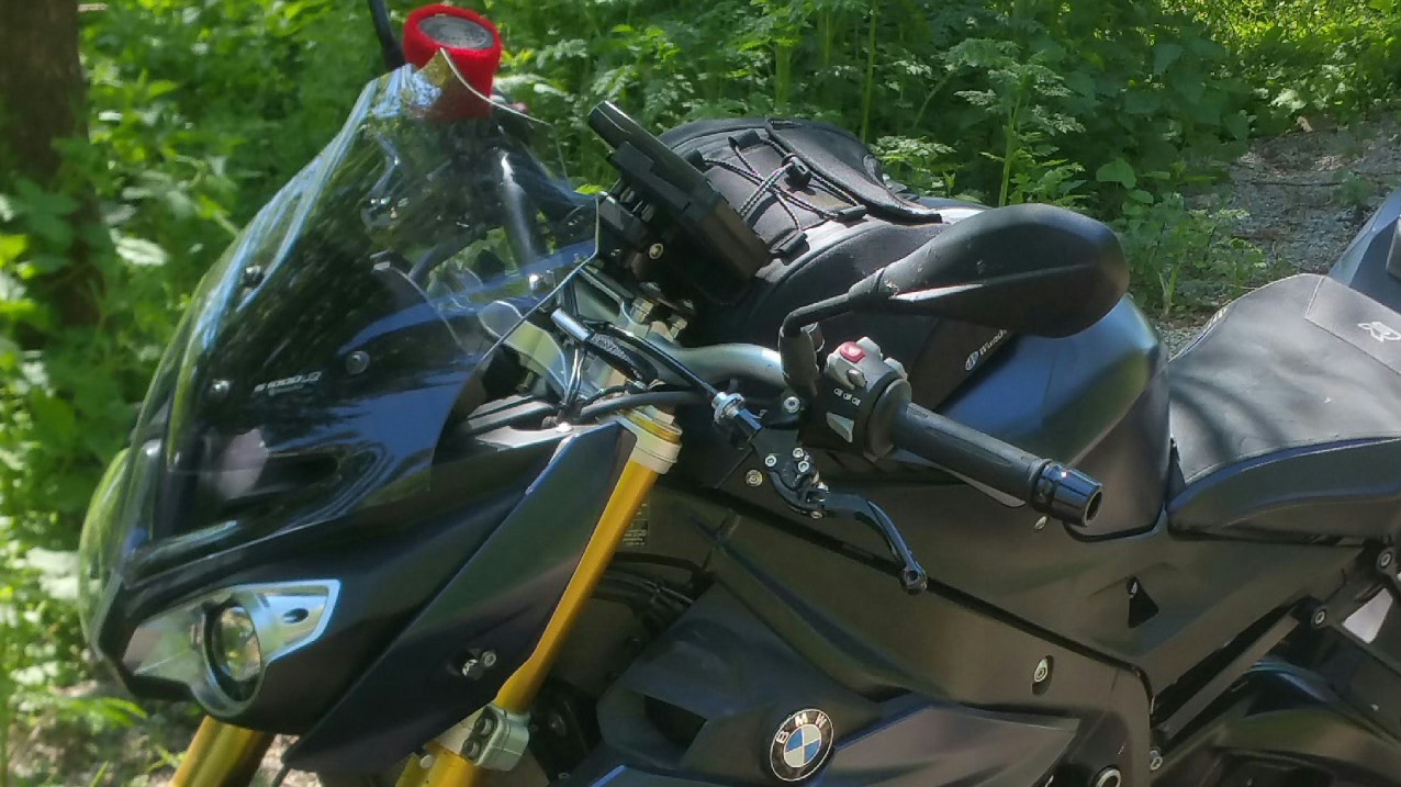

Beitragvon S1R-Bodo » 14.09.2016, 13:00
Mal 2 Bilder zum Vergleich.
RnineT Lenker mit XR Kupplungszug.
Wegen orig. Navihalter
Gruß Bodo
