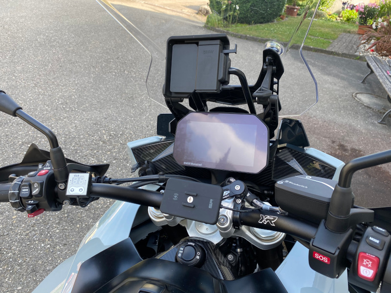

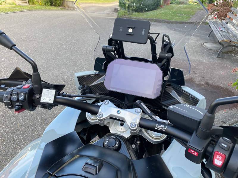

Vorher
Unschön fand ich hier, dass man beim Blick aufs Navi das Verkehrsgeschehen nicht mehr im Blick hat, weil man so weit runter zum Lenker schauen muss.

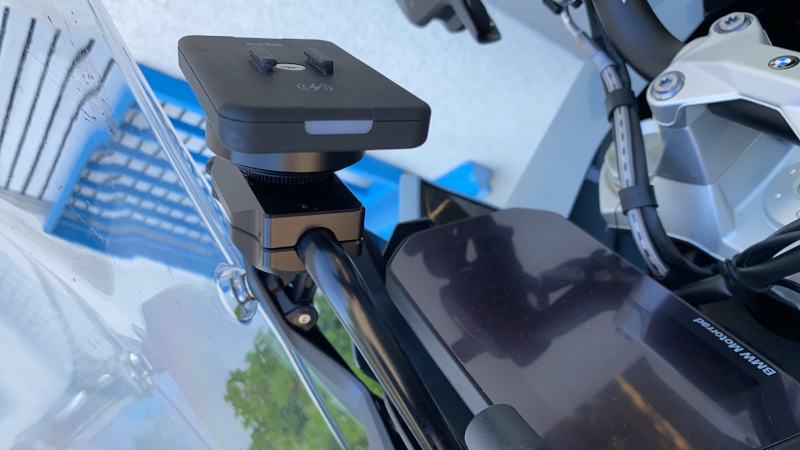

Also habe ich kurzerhand die originale BMW-Navi Vorbereitung entfernt und dort den SP-Connect WirelessCharger + Anti-Vibration Modul montiert.
Nachher
SP-Connect MirrorMount + Anti-Vibration Modul + WirelessCharger an original BMW-Navi Halterung
Da ich mir für 800.- niemals ein 4 Jahre altes Garmin Navi kaufen werde, kann ich auf die BMW-Navi Vorbereitung verzichten.
Und in Zeiten von Navi Apps, wie z.B. Calimoto fürs Smartphone sind Geräte die einzig und allein fürs navigieren gemacht sind, mehr und mehr überflüssig.
Aber das ist nur meine Meinung! :)

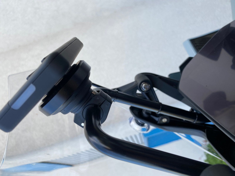

Bitte nehmt NICHT den Mirror Mount von SP-Connect in Verbindung mit dem AntiVibration-Modul und dem Wireless Charger.
Das Ding ist nämlich aus Plastik und nicht aus Aluminium wie die anderen Halter von SP-Connect.
Was passiert?
Nach ein paar km schlechter Strasse oder wenn man nach einem PowerWheelie versehentlich etwas härter aufsetzt, dreht sich die Halterung durch das ganze Gewicht (AntiVibration-Modul + Wireless Charger + Handy) nach unten.

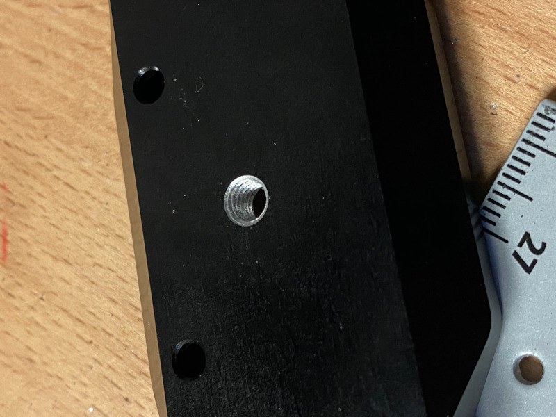

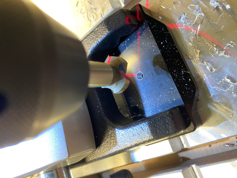

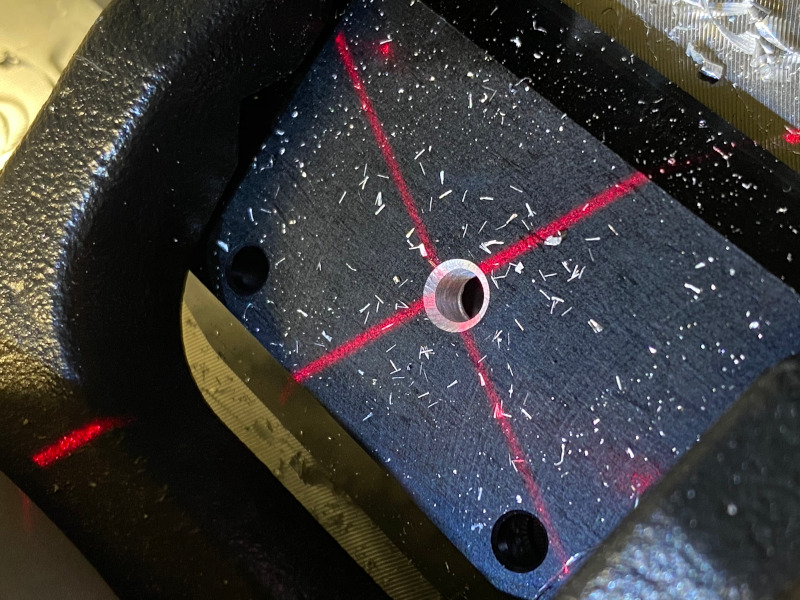

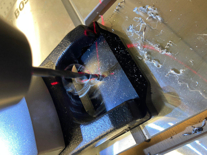

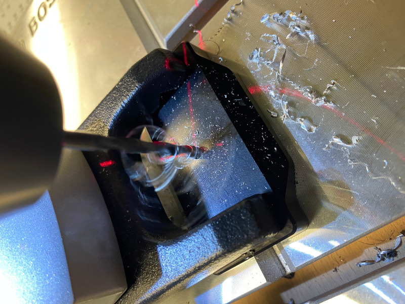

Ich hab da noch mal was anderes gebaut.
Den SW-Motech "Navi Halter an Rohr Ø 10/12 mm"
https://sw-motech.com/Produkte/Navigation/Navihalter/4052572003756.htm
habe ich so modifiziert, dass das SP-Connect Anti-Vibration Modul angebaut werden kann.
(Kernloch Mitte/Mitte bohren, senken, Gewinde schneiden, Schraube kürzen)
Kernloch bohren
Bohrloch mit Senkbohrer bearbeiten, damit der Gewindebohrer besser fasst.
Mit dem Gewindebohrer zielen
Gewinde M5x1 fertig geschnitten
SW-Motech Navi Halter mit SP-Connect Zubehör
Sitzt jetzt bombenfest!
