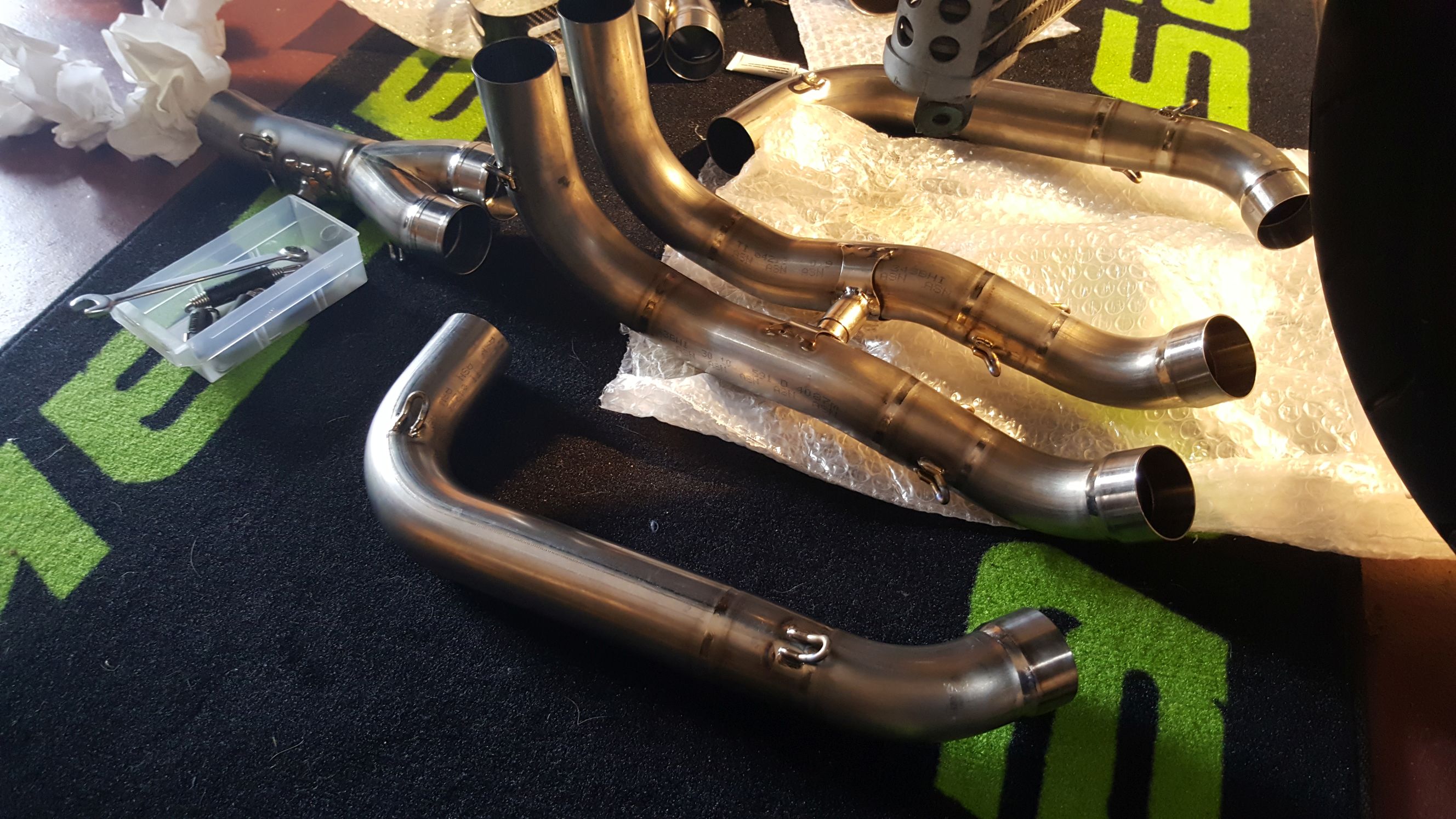

komme gerade aus der Garage und bin etwas gereizt :ahh: :ahh: :ahh:
Habe gestern meine Akrapovic Komplettanlage erhalten und musste gestern schon feststellen, dass das Inneleben des Pakets sehr schlecht verpackt war. Als ich den Dämpfer dem Paket entnommen habe ist gleich mal der Styroporkarton auseinander geflogen...
Beim entnehmen habe ich ebenfalls schon eine Druckstelle bzw. Scheuerstelle gesehen.....
Ausgepackt und siehe da..... Nagelneuer Dämpfer KAPUTT!!!
Mit dem Händler natürlich gleich in Verbindung getreten - Autausch des Dämpfers kein Problem ThumbUP
Somit konnte ich mit den Krümmern weitermachen...
Erstes Krümmerrohr kein Problem
Zweites Krümmerrohr -> Flansch passt nicht -> Explosionszeichnung angeschaut -> Krümmerflansch ab Werk um 180° falsch angebracht. :ahh: :ahh:
Bei den restlichen Krümmerrohre passt wieder alles.
Das Ende vom Lied ist, dass die Anlage komplett zurück geht und ein wirklich negativer Eindruck von Akrapovic bleibt.
Überall sind QS/QM Aufkleber angebracht, wo zum Teufel wird dies geprüft?!

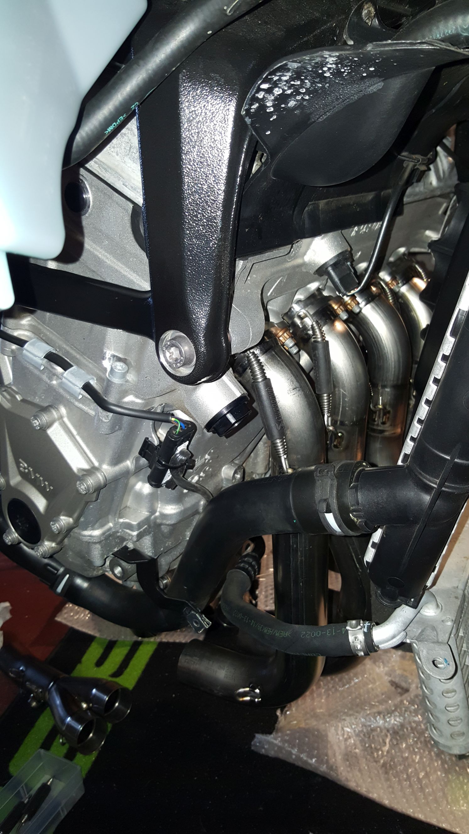

Du weisst, dass man die Flansche abnehmen und drehen kann?
Außerdem schraubt man erst die Flansche an und steckt dann die Rohre ein.

Beitragvon LSE380 » 08.10.2016, 13:10
LSE380
Beiträge: 404
Motorrad: -

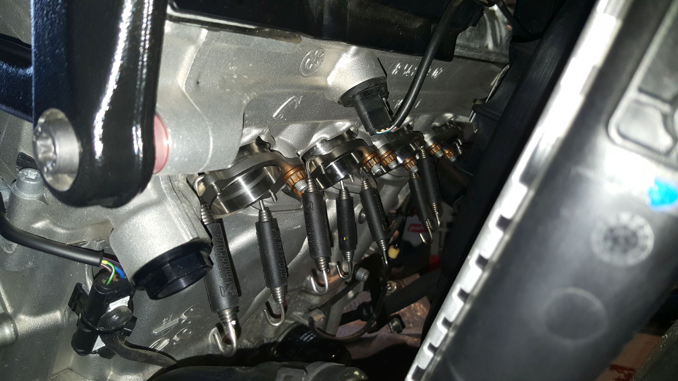

Re: Komplettanlagen Fahrer?
Beitragvon cpu » 08.10.2016, 14:38
Ja,
und ganz wichtig, erst die Federn am Motorblock einhängen,
so wie auf dem 2. Bild zu sehen

Beitragvon Willes » 08.10.2016, 15:38
Tja Jungs wenn man einen Fehler macht, dann muss man Ihn auch zugeben können.
Der Fehler lag ganzklar bei mir!
Trotzdem ist mitgelieferte Einbauanleitung für den Arsch!
Habe das ganze dann von Akrapovic mit Bilder heruntergeladen und siehe da --> läuft
Der 1 Soundcheck war so erfolgreich, dass gleich mal mein Nachbar rüber kam arbroller
VIELEN DANK AN DIE HELFER "CPU" & LSE380, DIE MICH IN DIE RICHTIGE SPUR BRACHTEN :clap: :clap: :clap:

Beitragvon RRwolli » 08.10.2016, 21:15
der Anbau ist eigentlich selbst erklärend. Neue Dichtungen rein und die Flansche anschrauben und dann die Rohre drauf stecken ausrichten und die Federn anklemmen.
