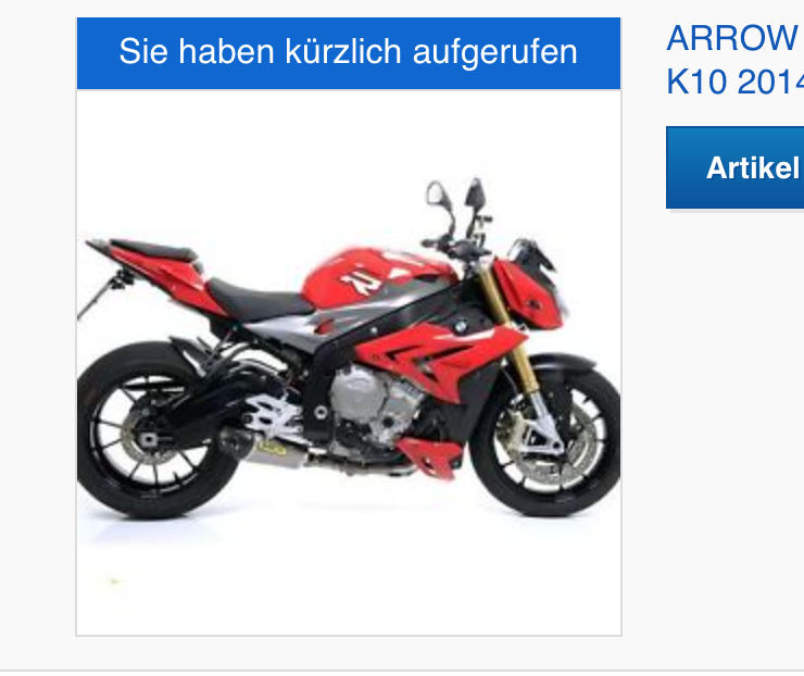

Diese Anlage hätte ich am liebsten, die sieht so geil aus, aber ist nicht zugelassen :(

Den abgebildeten Arrow würde ich sofort holen, wenn erlaubt wäre :(

Der Arrow ist ein Traum!
Am liebsten würde ich es einfach riskieren, wurde ehh noch nie angehalten.
Der Arrow dürfte doch mit DB Killer eine angemessene Lautstärke haben? Oder ist der schon mit DB auffällig laut?

Mit der Arrow fährst du nach einer Kontrolle mit Bus oder Taxi nach Hause. Ist viel zu Laut für Deutsche Straßen. Selbst auf der Renne (nur im Ausland) machst dir damit keine Freunde. Von deinen anderen Mitmensch ganz zu schweigen
Spar dir die (Jugendlichen Leichtsinn) Gedanken und Kohle ;)
