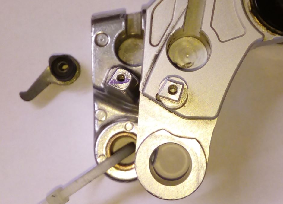

Beitragvon Christian 555 » 24.02.2018, 17:10
Hallo, ich habe mal eine Frage.
Thema: Kupplungshebeltausch
Gibt es diesen Plastikhebel, welcher getauscht werden muß, möglicherweise in verschiedenen Versionen?
Ich fahre eine S1000R -Modelljahr 2016
Mein BMW Kupplungshebel trägt die Teile-Nr. 8559471 01
Dieser Plastikhebel paßt definitiv nicht an dem Kupplungshebel von Wunderlich (Vario Lever für S1000R, W-2440, KBA 91084).
Der Vorbesitzer des Wunderlich-Kupplungshebels hatte diesen an seiner S1000R (Mod. 2015) ohne Probleme verbaut.
Der Plastikhebel von meiner S1R paß aber leider irgendwie nicht, ist zu groß und hat somit viel Spiel.
Ich befürchte nun, daß man mir ab Werk einen RR-Kupplungshebel verbaut hat und dieser einen völlig anderen Plastikhebel besitzt.
Wo kann man sich nun mit einem passenden "Plastikhebel" eindecken?
C.

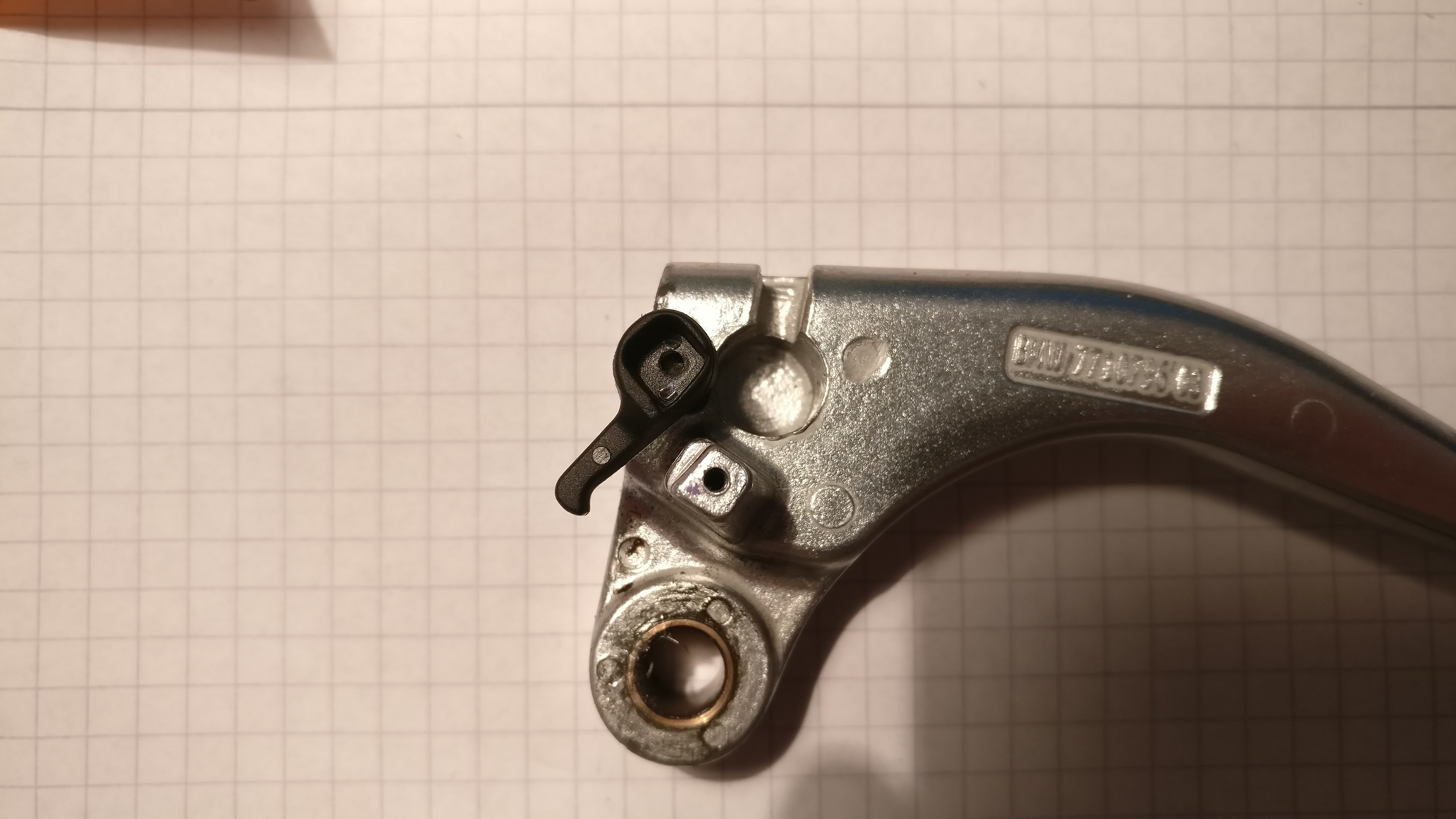

Beitragvon derTobi2018 » 24.02.2018, 22:53
Christian 555 hat geschrieben:Der Plastikhebel von meiner S1R paß aber leider irgendwie nicht, ist zu groß und hat somit viel Spiel.
Mach doch mal ein Foto, dann wirds ggf. klarer. Hab meinen Kupplungshebel aktuell sowie auf dem Schreibtisch liegen und könnte dann einfach vergleichen (Baujahr 09/2015).

Re: Brems- und Kupplungshebel
Beitragvon Christian 555 » 25.02.2018, 11:51
auf dem Foto sieht man es besonders gut.
C.
Beitragvon derTobi2018 » 26.02.2018, 18:54
Man kann tatsächlich gut die geringere Wandstärke rund um die Bohrung erkennen.
Kann ich mir schon vorstellen, dass die Schalterfahne darauf wackelt.
Das du einen RR-Hebel hast bzw. das dieser eine andere Schalterfahne hat glaube ich allerdings nicht. Wenn man sich die Anleitung zur Umrüstung des HP Kupplungshebels auf der „Repair and Service DVD“ anschaut, wir die originale Schalterfahne explizit übernommen.
Wenn die Passform bei der R und bei der HP-Kupplung identisch ist, würde ich einfach mal behaupten das die RR-Variante keine Ausnahme darstellt.
Anbei mal ein Foto von meinem Originalhebel (Nr. scheint von deinem abzuweichen).
Wäre es möglich, dass dein Zubehörhebel einfach nicht 100% passend ist und der Vorbesitzer die Schraube ordentlich fest gezogen hat?
Denke da an meine Vtrec Hebel, ohne passenden Torx und separat besorgte Schraube, kann man die nicht mal montieren. Von wegen alles im Set enthalten…(liest man aber überall und ist ja auch sehr einfach zu lösen).

Beitragvon Christian 555 » 26.02.2018, 22:53
So wie es aussieht hat es wohl früher nur den einfachen Mikroschalter gebeben, dafür scheint mein Wunderlich Kupplungshebel zu passen (RR/R). Da gab es anscheinend nur ein Blech was getauscht werden mußte.
Mittlerweile gibt es den Mikroschalter wohl in einer zweifachen Ausführung (RR/R/XR).
Ich habe die Fa.Wunderlich mal angeschrieben, ob man eine passende Achse ordern kann. Dieser Kupplungshebel wird ja auch unter einer anderen Modell-Nr. für die XR gefertigt und diese Achse ist nur geschraubt (ggf. zusätzlich noch mit Kleber gesichert).
Mit etwas Glück muß ich nur die Achse für diesen Kunststoffhebel tauschen.
Beitragvon Christian 555 » 01.03.2018, 18:24
Hier mal die Antwort vom Hersteller:
Guten Tag Herr XYZ,
von diesem Hebel (W-2440) gibt es (entsprechend der Modellpflege und Modellerweiterung bei BMW in der S-Serie) 4 Revisionsstufen und der Ihnen vorliegende Hebel ist die Urversion und diese passte nur bei einer S1000RR bis Bj. 2011. Dies ist an der 4-Kant-Aufnahme für die Blechzunge erkennbar. Bei späteren Revisions-Modellen ist diese (wie bei Ihrem Original-Hebel) zu einer Seite mit einem Radius versehen.
:ahh: scratch
Beitragvon derTobi2018 » 01.03.2018, 22:31
Das ist doch zumindest eine schlüssige Erklärung. Danke fürs Feeback ThumbUP
