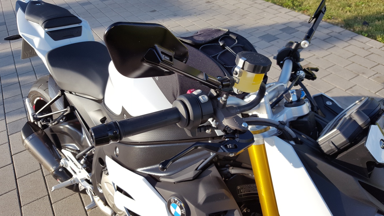

so, heute die guten v trec hebel angebaut, ging einigermaßen problemlos, nur leider funktioniert jetzt weder tempomat noch schaltassi, weil der kleine plastiknippel mit seiner "ausbuchtung" nicht auf den knick des 1. schalters druecken kann. woran kann das liegen?
der kleine plastikhebel ist ja nur einmal sinnvoll einzubauen, ich hab keine idee. laut v trec sollen die ja passen und alles funktionieren?

also das anbauen war fix gemacht, nur leider passt jetzt nicht mehr der schalter.. der hebel steht einfach zu weit raus, so 5mm? sad story :c

Dann mach mal um den Nocken einen kleinen Kabelbinder dann funktioniert des , so wars bei mir . winkG

habs anders geloest - das kleine stueckchen federstahl gerade gebogen und nun geht auch wieder der schaltassi und tempomat...
