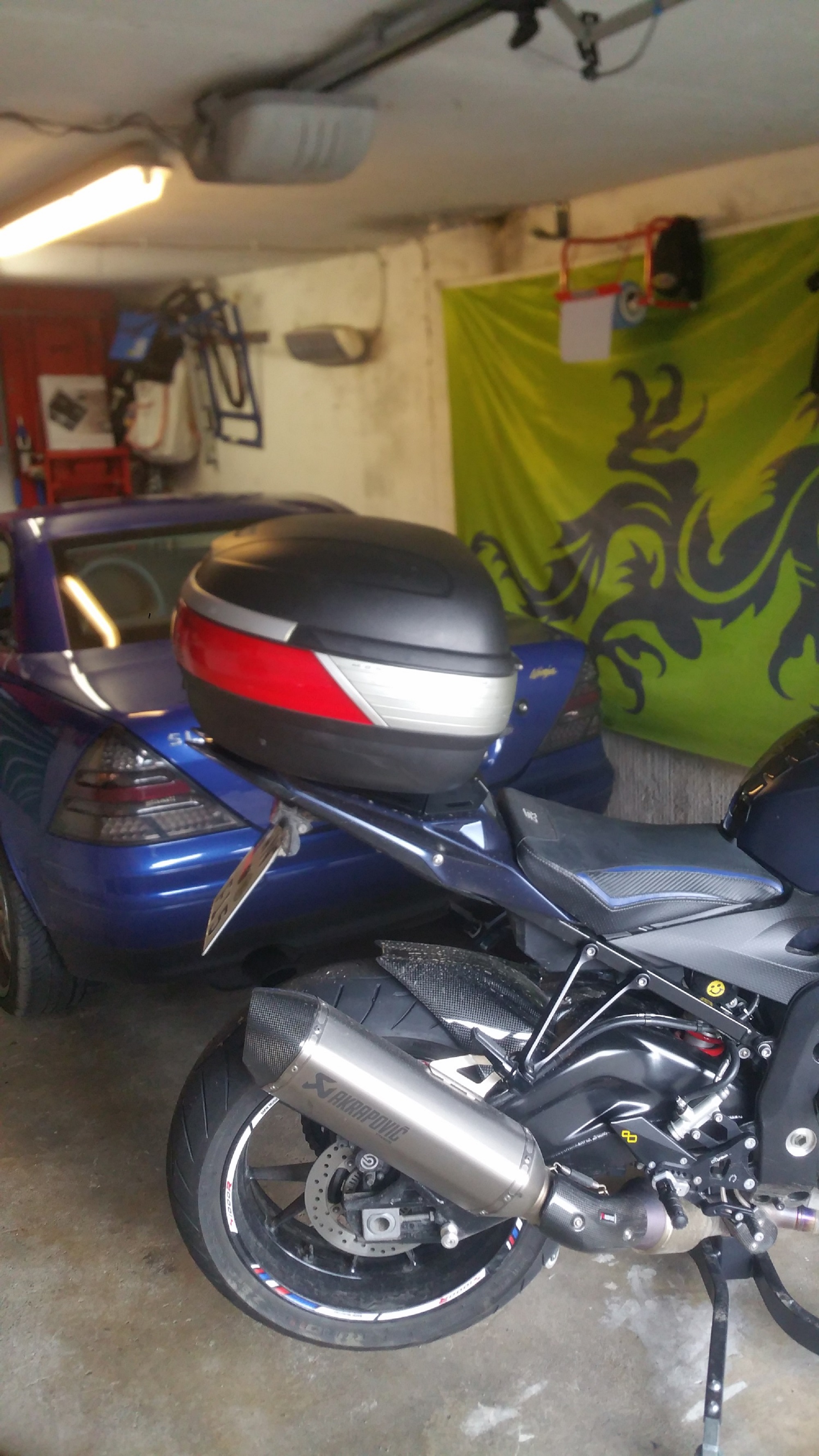

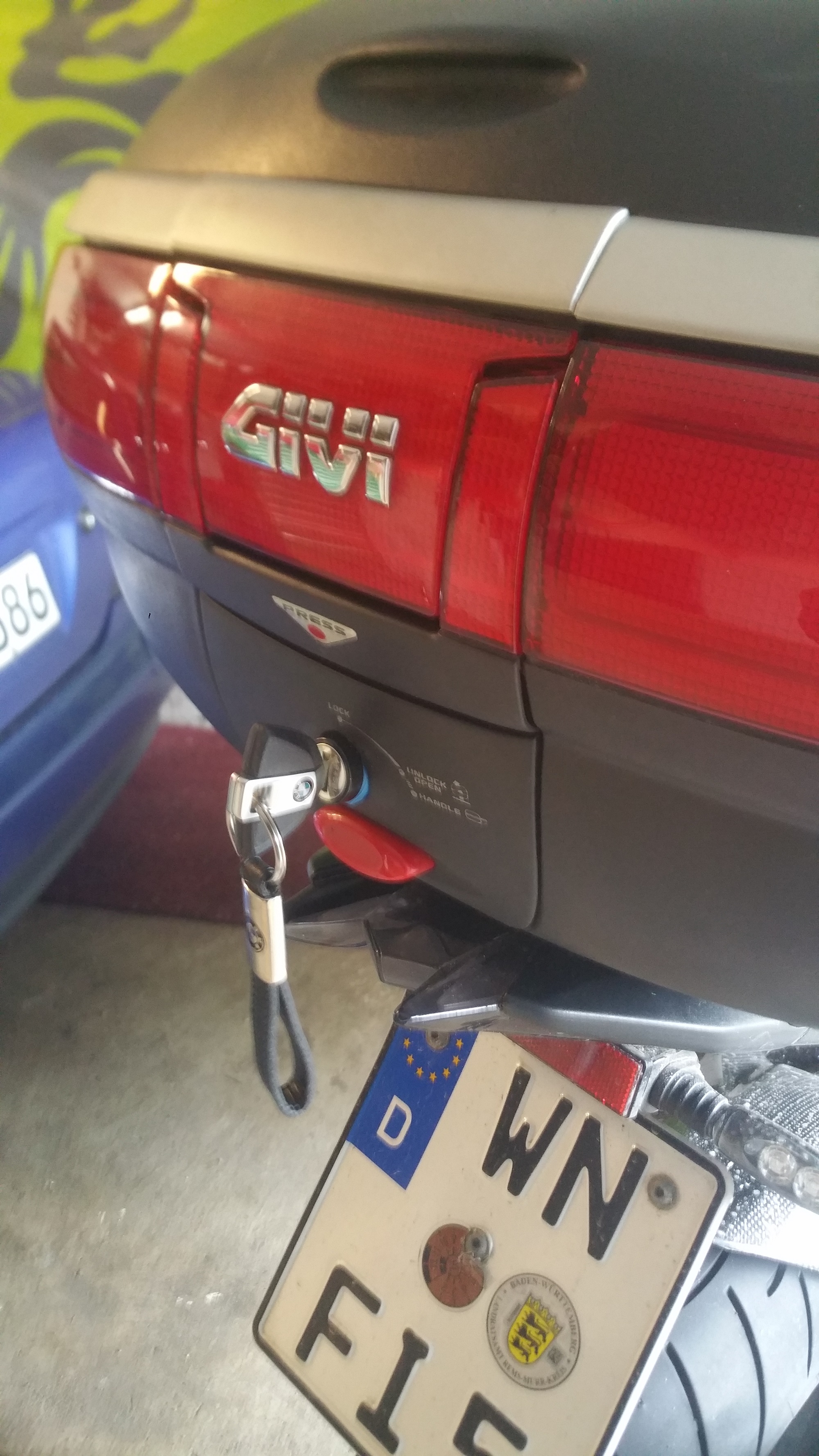

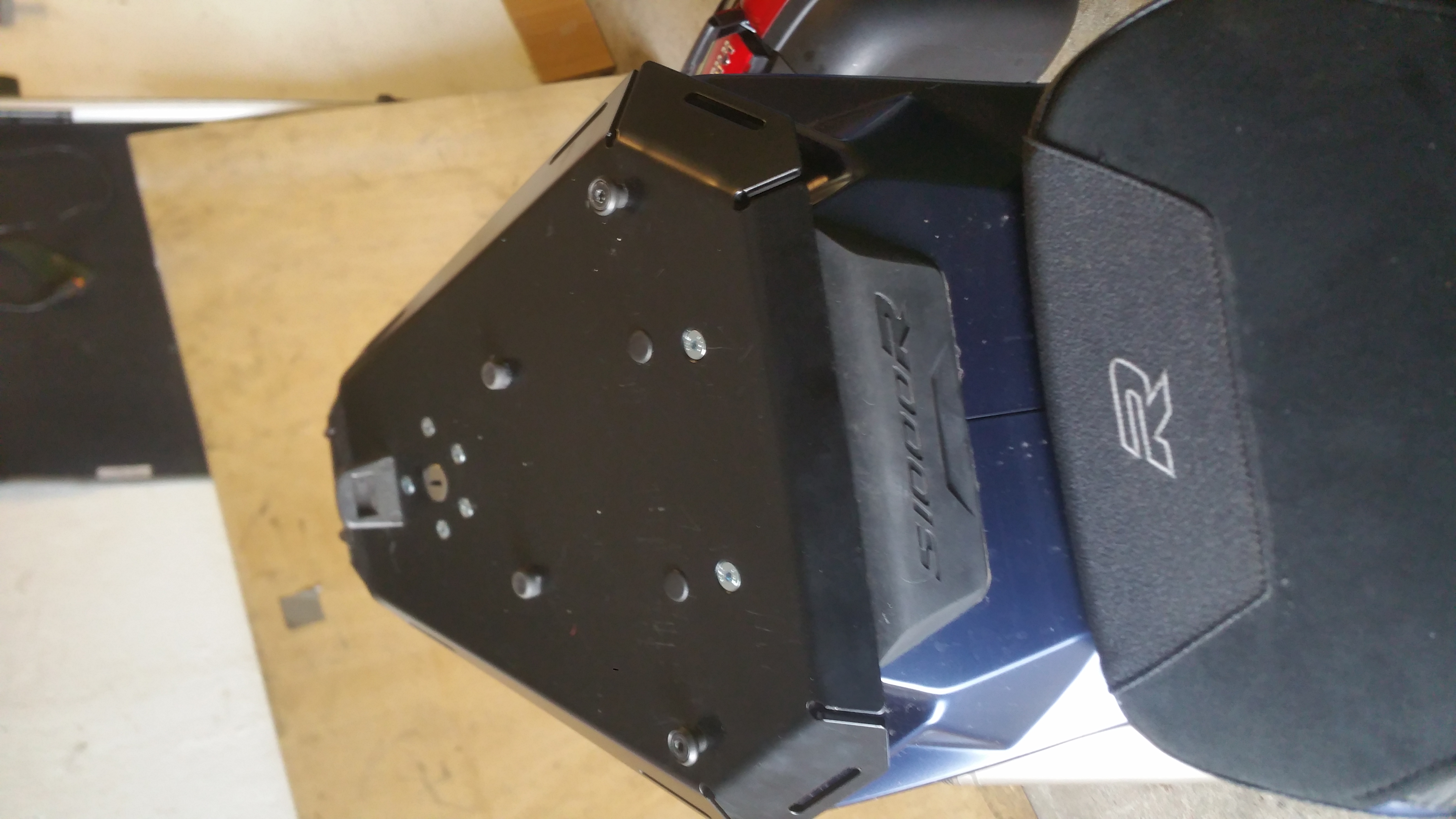

Beitragvon S1R-Bodo » 17.06.2016, 17:32
Hi
Ich bin auch der Meinung, daß ein Topcase nicht das Schönste ist.
Aber die Hecktaschen-Lösungen sind auch nicht wirklich toll.
Aber wenigstens ist ein TC abschließbar und zu 100% wasserdicht.
Zudem schnell, Schlüssel rein und Knopf gedrückt, abzumachen.
So hier mal meine Lösung:
Als erstes hab ich mir das H&B Sportrack und das orig. Schloß von BMW geholt.
Da ich das GIVI Maxima 52 schon hatte, hab ich mich auch darüber her gemacht scratch
Ziel war es, alles mit dem BMW Schlüssel zu bedienen.
Also das Security Schloß von GIVI bestellt.
Passt natürlich nicht an das TC (wusste ich vorher schon).
Dank GS Forum jedoch halb so wild.
Schloß muß erst zerlegt werden.
Schloßkörper dann mit dem Dremel bearbeiten (BMW Schlüssel ist etwas größer)
Codierblättchen passen von der Größe und müssen dann nur in der richtigen Reihenfolge wieder eingesteckt werden.
Falls ein Plättchen nicht genau passt, Dremel hilft ThumbUP
Orig. Schließblech passt, jedoch muß die Schraube etwas gekürzt werden.
Zum Schluß noch eine Distanzierung für den Schloßüberstand hinten anfertigen und alles wieder zusammenbauen.
Danach noch den Montagesatz von GIVI an das Sportrack machen und schon wars das.
Naja. Alles in allem hab ich ca. 3 STD gebraucht winkG
Hier mal ein paar Bilder dazu.
Gruß Bodo
