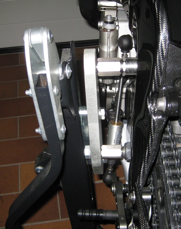

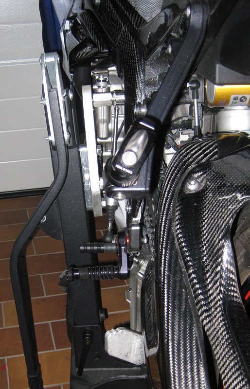

Beitragvon hora2014 » 03.12.2019, 16:52
Bei mir steht der Baum (auch Constands von Motea, ist nicht einstellbar) etwas schräg,
sodass das Motorrad (Bj. 2017) gerade steht.
Zum Einfädeln stelle ich das Fahrzeug auf den Hinterradheber,
so lässt sich der Ständer leicht reinschieben.
Gruss Horst

Beitragvon Reichshofer » 04.12.2019, 07:59
Vielen Dank für die Bilder Horst. Du hast eine andere Hülse im Rahmen als ich. Das bestätigt, dass meine gelieferte Version nicht die richtige sein könnte. Bei dir liegt der obere Haltebolzen auch komplett an der Hülse wo ich einen Spalt habe. Genau wie du auch schreibst, ist der Mast bei mir auch nicht einstellbar.
Also entweder lenken die bei Motea endlich ein und geben zu dass ich die falsche Adapterplatte bekommen habe oder mir bleibt nichts anderes übrig als weiterhin einen Spanngurt zur Absicherung zu verwenden.
