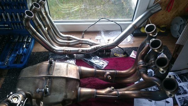

moerchen hat geschrieben:
ChrisKlaS1000RR hat geschrieben:Ich bin sehr zufrieden.
Passgenauigkeit sehr gut.
Ohne Kat und ohne Killer mega Sound.
Allerdings hat mir die Optik vom Dämpfer mal gar nicht gefallen.
Den hab ich jetzt ziemlich umgebaut, jetzt bin ich extrem zufrieden :)
Montage war auch sehr einfach.
Bisschen Nachdenken und Zeit lassen dann ist das alles kein Hexenwerk.
Das mit dem Kühler, wegen dem Halter und dem Platzmangel ist das "schwierigste" .
BMW S1000RR Motorsport
Oh, einen Umbau des ESD hatte ich nicht vorgesehen scratch
Was ging denn gar nicht mit dem Topf?
Und was hast du umgebaut?
Bzgl. des Sound:
Heißt das die Anlage taugt im legalen Zustand nix?
Und wenn du sie komplett entkorkt fährst, dann musst du die Maschine doch abstimmen lassen damit sie nicht zu mager läuft, oder?
Wieso sollte die Anlage denn überhaupt legal sein? Die Einzelteile haben evtl an sich ne Zulassung jedoch in Kombination nicht für die S1000R, wirst damit in der Kontrolle ziemlich sicher Probleme bekommen. Der Krümmer hat doch sowieso an sich gar keine Zulassung?

Als Tipp bei der R zum Servoeinbau.
Die Mutter der Heckrahmenbefestigung abschrauben und die Schraube etwas ausdrehen.
Dann kann man den Servo leichter auf die Führungsschiene schieben.
Ich hatte ihn schon mehrmals aus und eingebaut. War beim ersten mal fast am aufgeben :ahh:

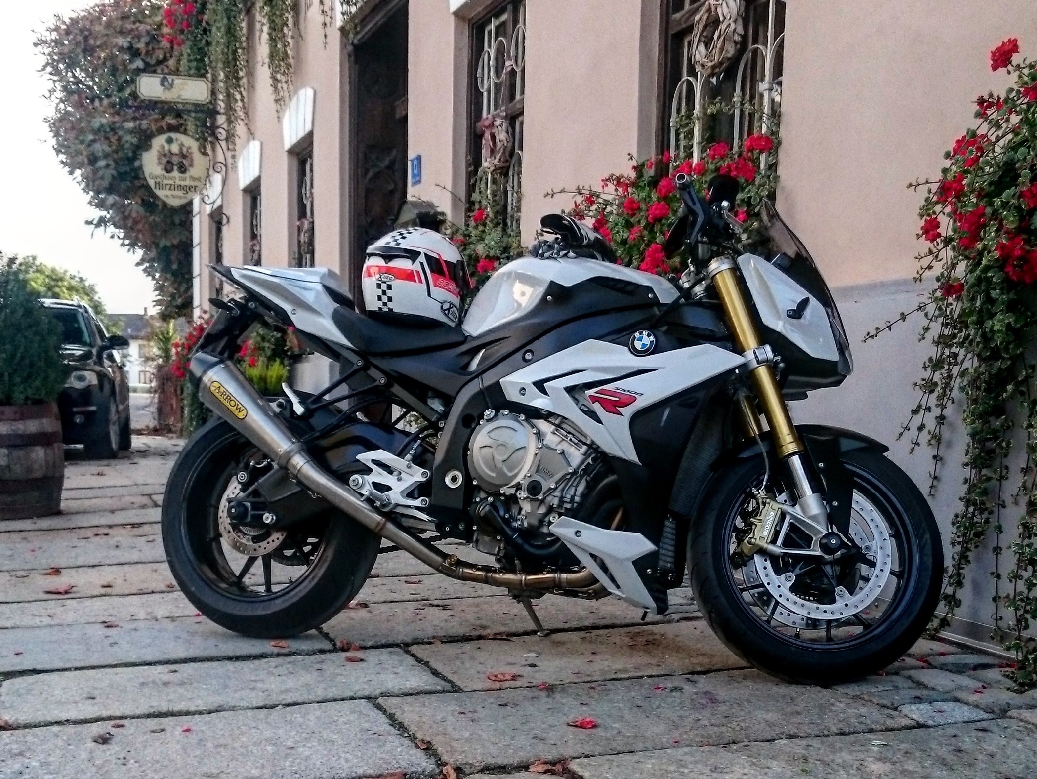

Beitragvon puschkinSky » 06.10.2017, 10:40
endlich dafür entschieden :finger: weg mit dem original 15 kg pott!
sound ... absolut genial ohne eater ... abartig arbroller
eater muss noch überarbeitet werden soll aber drinnen bleiben!
absolut pass genau, sehr sauber verarbeitet - steht dem akra in nichts ThumbUP
und für 880 € absolute kampfansage!
optisch auch ein leckerbissen, passt super zur s1r! ;-)
