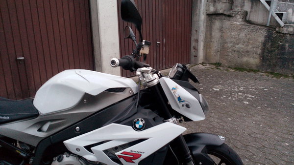

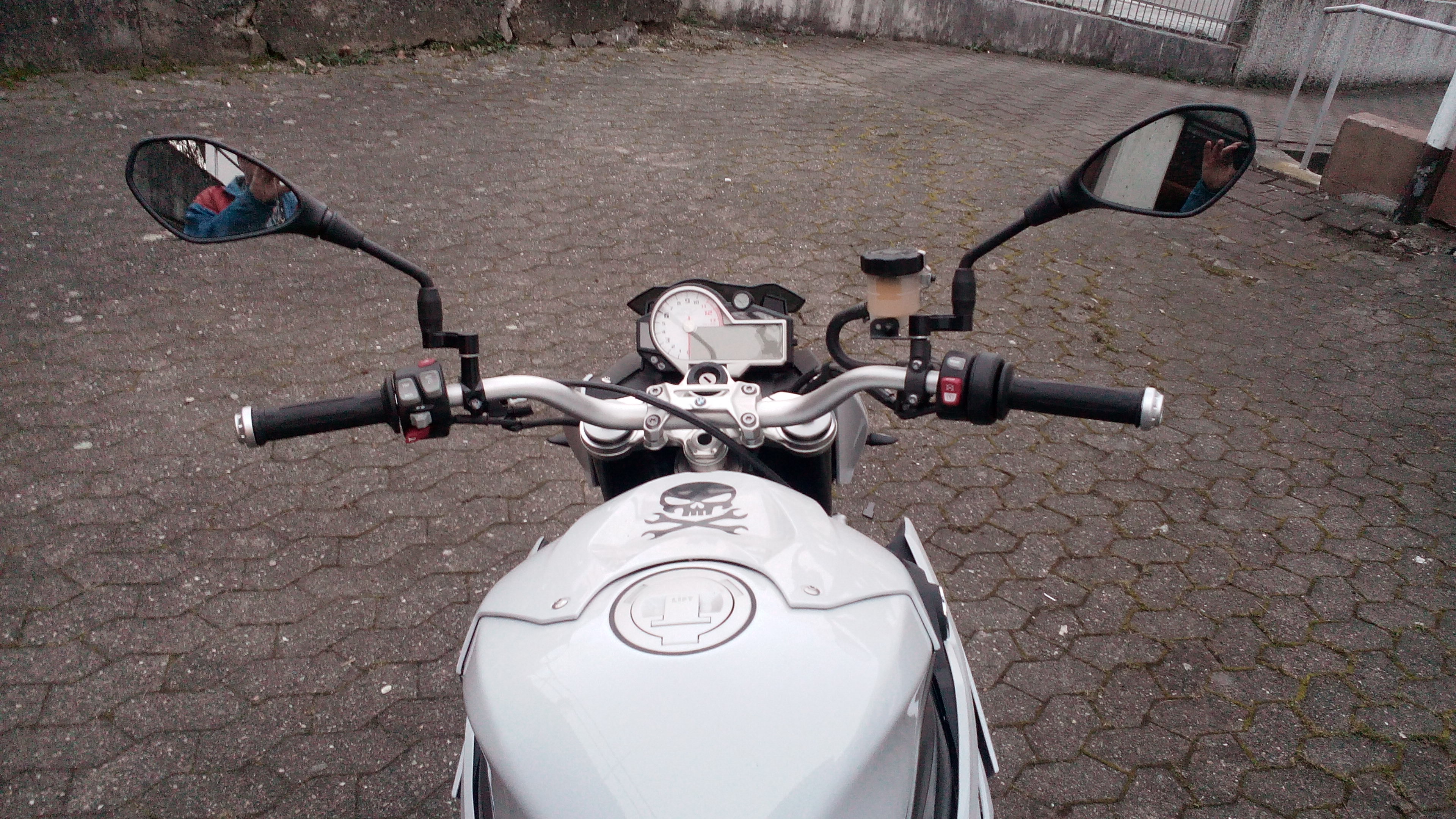

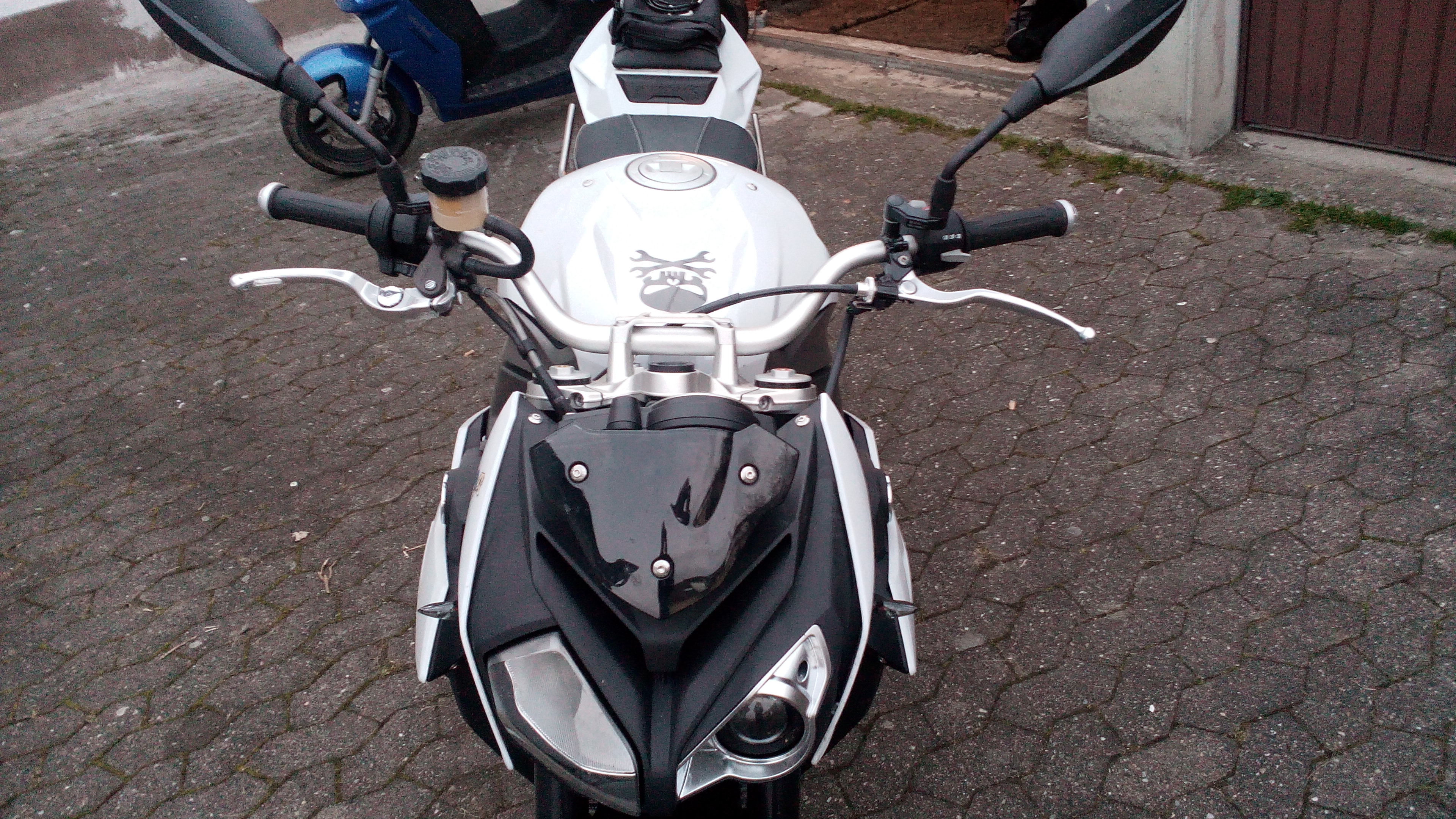

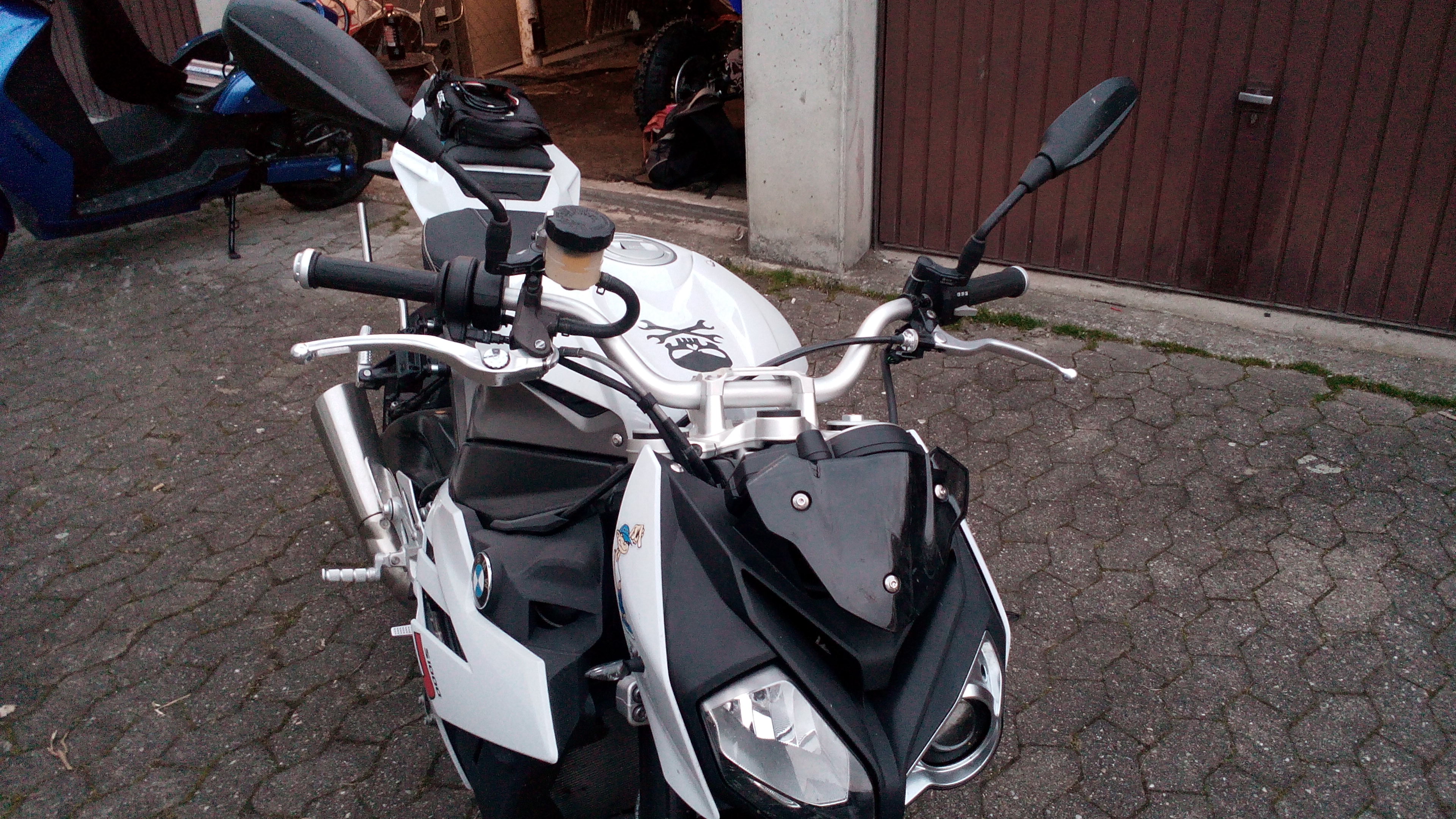

Beitragvon yeti26 » 22.03.2016, 13:50

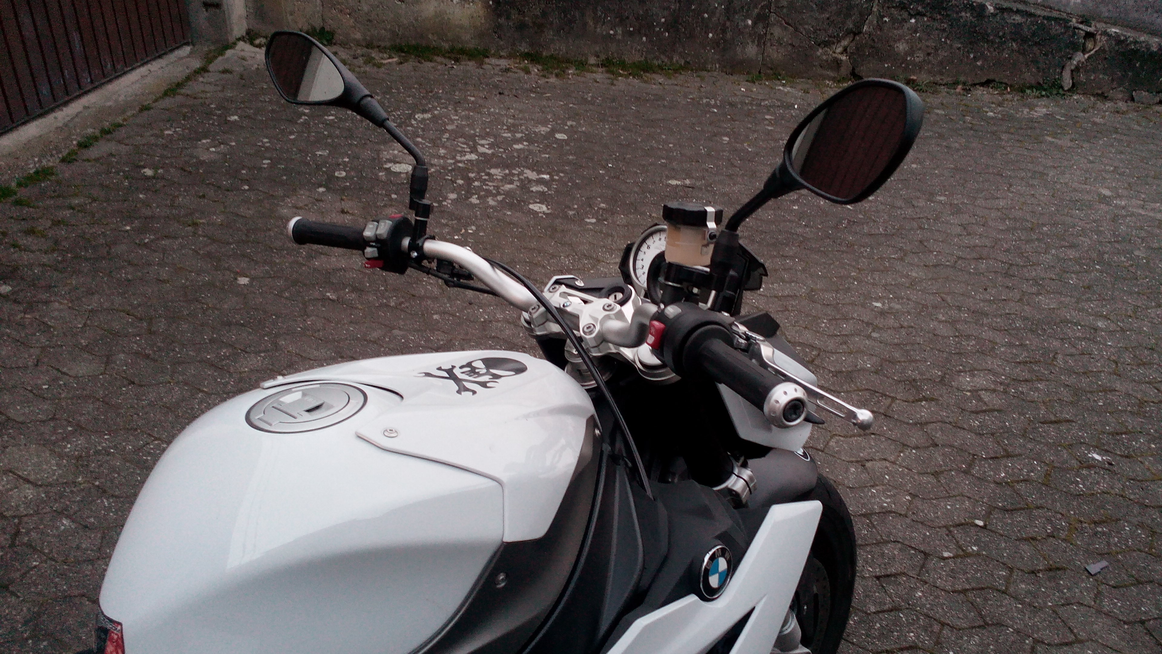

Hallo zusammen
dank Herb sollten da jetzt bilder sein
verkauft:SR 500;GPZ 750R;TE 610SM;FZR 1000;FE 650E
MXR 650R;KFX 700;ENDURO 690R
aktuell:LTR 450R;S 1000R
yeti26
Beiträge: 13
Registriert: 10.08.2015, 20:14
Motorrad: S1000R bj 3/15 weiß
Re: Lenkerumbau
Beitragvon herbyei » 22.03.2016, 15:03
bilder angekommen ThumbUP
hast den lenker der r-nine mit dem der xr auch verglichen? schauen ähnlich aus.
Re: Lenkerumbau
Beitragvon yeti26 » 22.03.2016, 22:19
Jupp hab ich ,XR Lenker ist nochmal ne Nummer höher und breiter ,da passt weder Kabel noch Kupplungszug

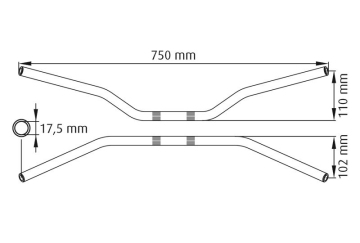

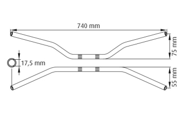

Beitragvon Opa » 28.03.2016, 16:28
Hallo, ABM bietet für den Umbau der S1R diese Lenker hier an?
Sind beide ohne Änderungen an Kupplungszug und an den Leitungen montierbar?
Kann mich jemand aufklären? :?

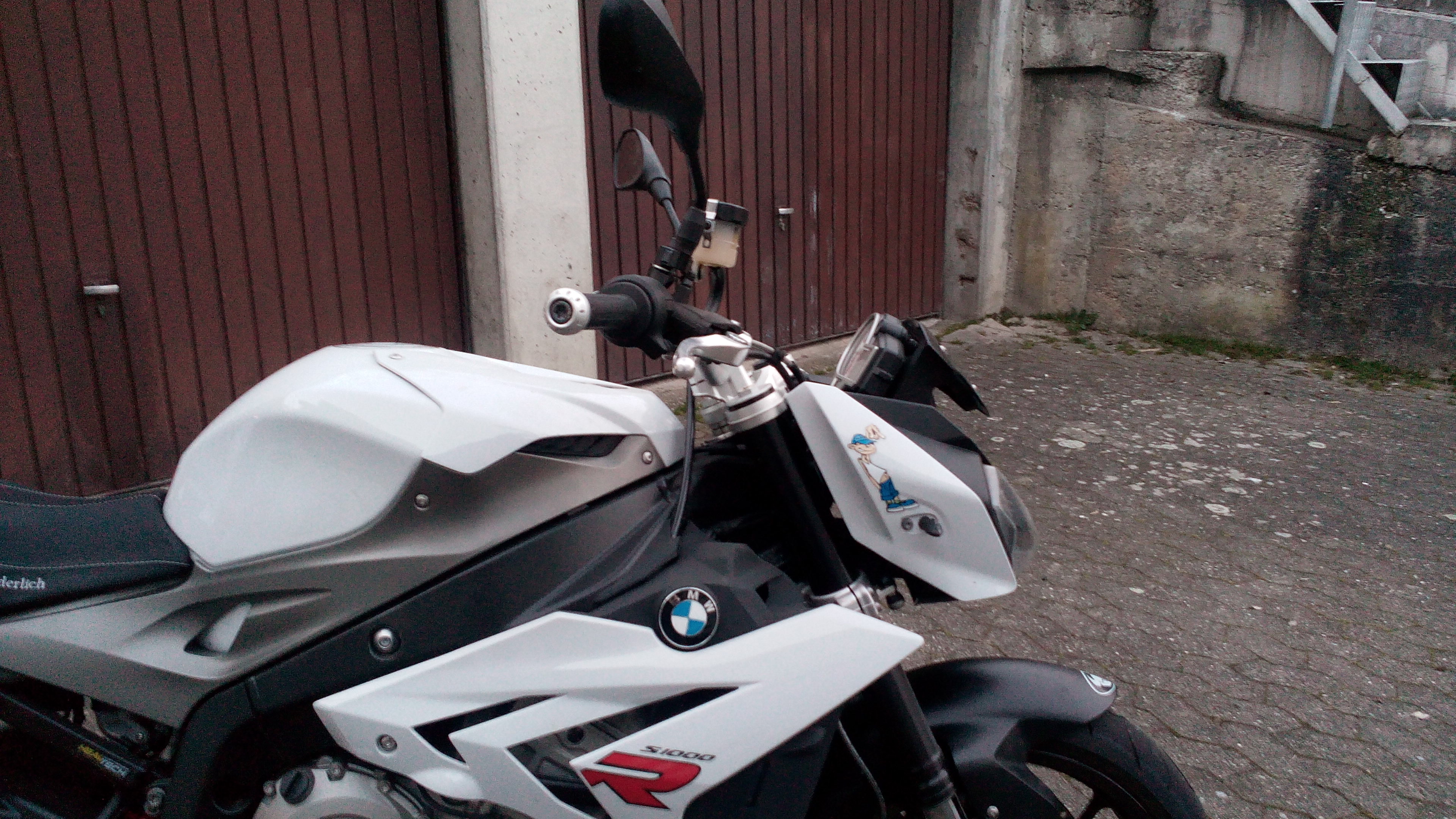

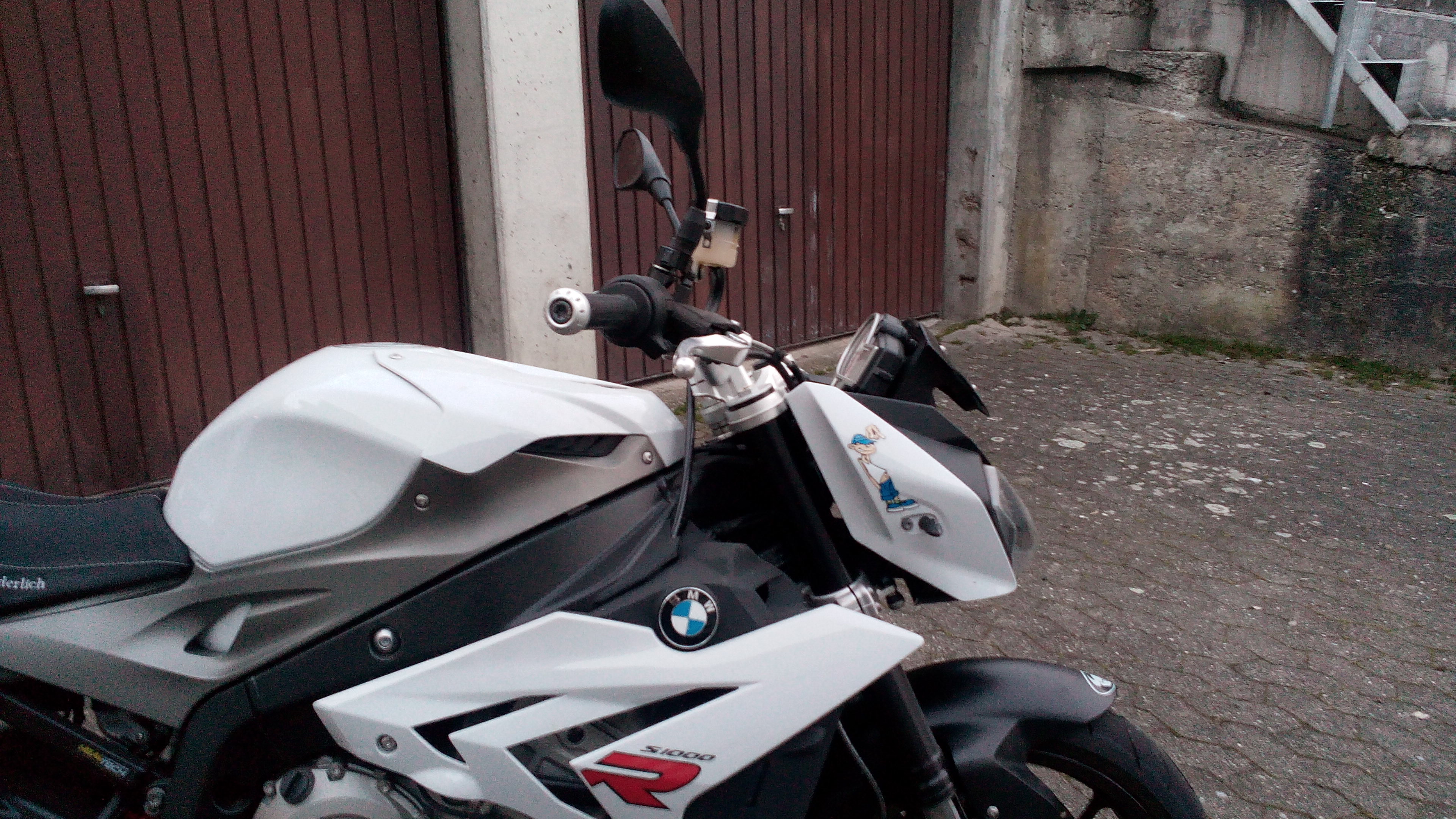

Beitragvon Nappi » 28.03.2016, 17:15
Ja ,der geht ,Bilder von meinem Umbau sind hier auch abgelegt. Ändern must nix,nur die Lenkergewichte passen nicht mehr.

Beitragvon Opa » 04.04.2016, 09:36
Nappi hat geschrieben:Ja ,der geht ,Bilder von meinem Umbau sind hier auch abgelegt. Ändern must nix,nur die Lenkergewichte passen nicht mehr.
Dem aufmerksamen Leser ist vielleicht aufgefallen, daß ich Maßzeichnungen von 2 unterschiedlichen Lenkern gepostet habe.
Passt nun der erste Lenker oder der Zweite oder gar beide, ohne Leitungen und Kupplungszug auszutauschen? cofus
Die Bilder von Nappi´s Umbau wären event. hilfreich gewesen. Ich also gesucht und leider nix gefunden cofus
Deshalb nochmal an Euch meine Frage, wie ist es denn nun mit dem geheimnisvollen Lenkerumbau?

Beitragvon herbyei » 04.04.2016, 11:36
wenn abm beide lenker anbietet für die R, dann sollten auch beide problemlos gehen und bei der höheren variante evtl. der kupplungszug so wie oben im bild verlegt werden.
in der montageanleitung ist mir aufgefallen, dass abm bei der lenkerklemmung vorgibt, dass vorne und hinten gleicher spalt sein soll, bmw jedoch vorne auf block und nur hinten ein spalt ist.
und bedenke je höher der lenker, umso mehr fehlt der druck aufs vorderrad. kommt auf deinen fahrstil an.
Re: Lenkerumbau
Beitragvon Opa » 05.04.2016, 08:58
In erster Linie kommt es mir auf eine aufrechtere Sitzhaltung an. Da wäre der höhere Lenker sicher optimal. Ich bin mir auch ziemlich sicher, daß beide Lenker in die vorhandene Lenkerklemmung passen. Interessant wären die Auflagen aus dem Gutachten. Da könnte z.B. stehen, daß ein längerer Kupplungszug nötig wäre oder die Elektroleitungen angepasst werden müssen. Beides möchte ich jedoch, wie oben bereits beschrieben, möglichst vermeiden.
