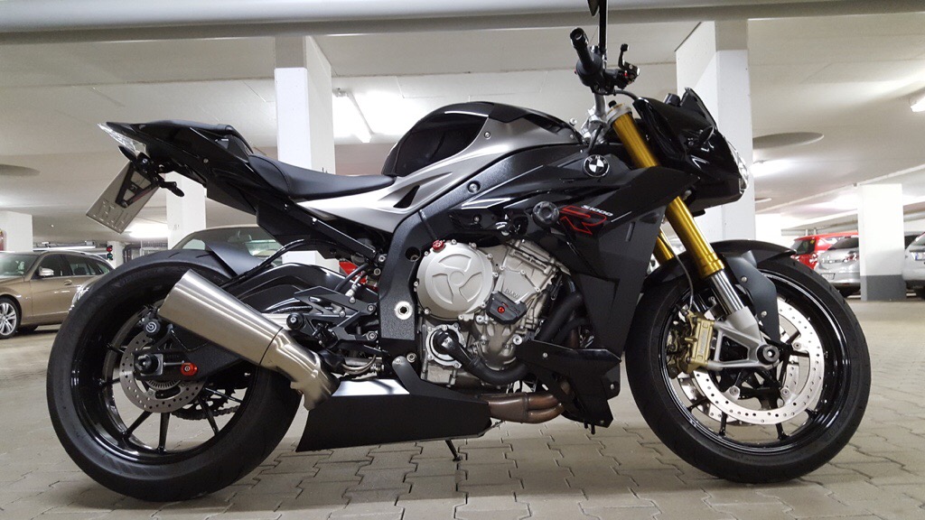

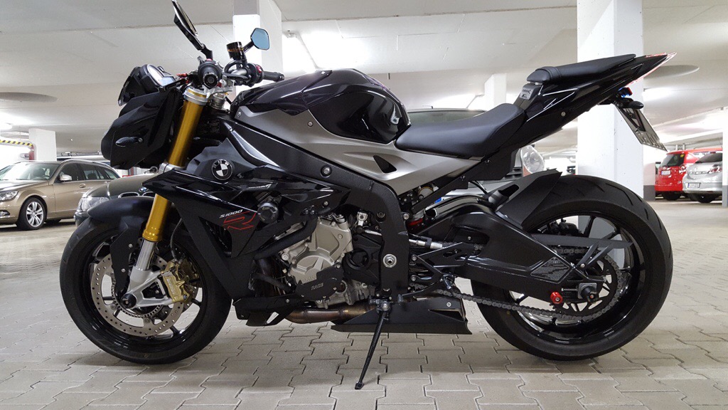

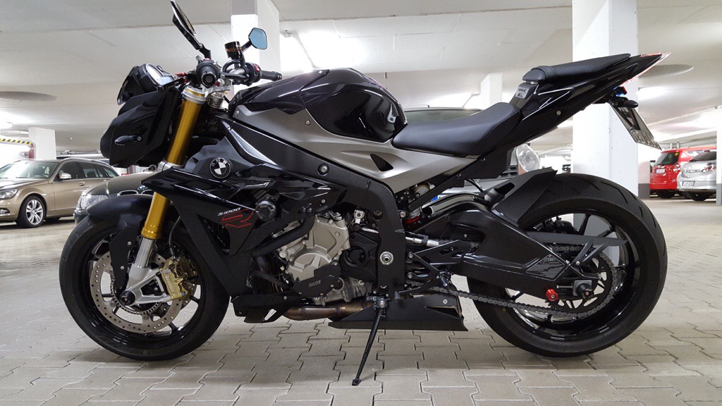

Hi Alex,
Ich habe jetzt doch heute die Sturzpads verbaut. Ging alles spielend leicht. Da war es schwerer die Leuchtmittel zu tauschen.
Danke nochmals an Wolli für die Pads.
Die Pads finde ich nach wie vor hässlich aber sie erfüllen ihren Zweck.
Gruß an alle ThumbUP

@DeepSilver
Meine schwarze soll nächste Woche kommen. Jetzt seh ich zumindest schonmal das GSG Komplettpaket.
Sooo hässlich ist das doch gar nicht.

Es ist alles so fett und klobig... Aber wer nicht leiden will winkG
