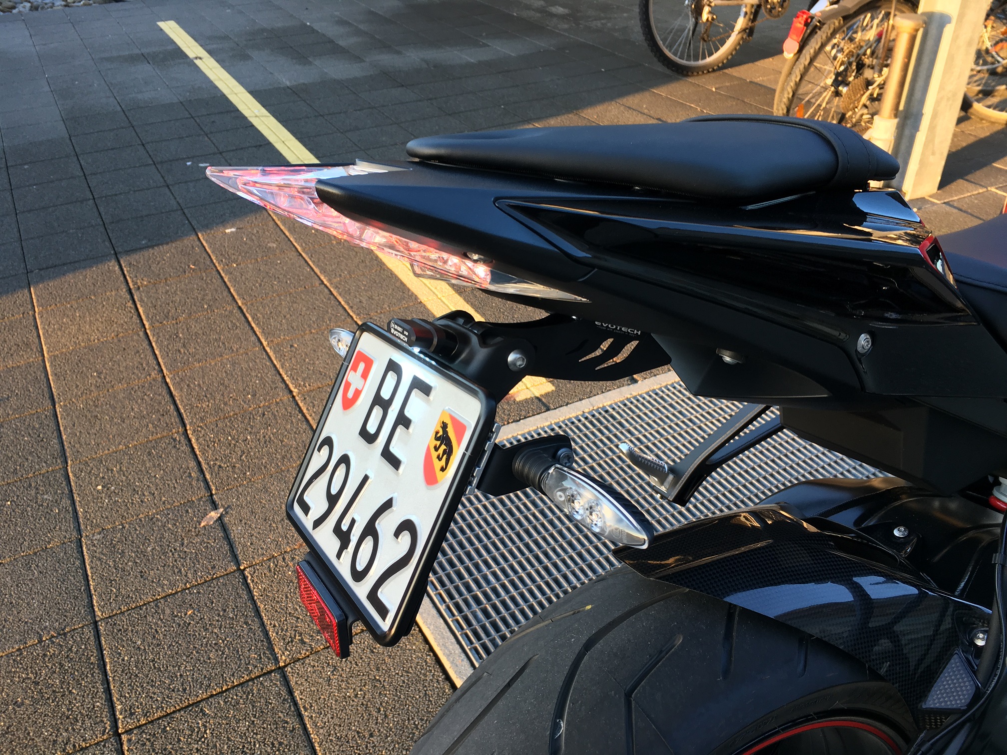

Ich habe seit 2 Wochen die Variante von Evotech an meiner S1000R MJ 2017 verbaut.
Qualitativ und optisch hat mir der von allen am Besten gefallen.
Originalblinker lassen sich sauber durchfädeln. Lediglich die Kennzeichenleuchte muss am Stecker neu angelötet und Isoliert werden.
Die Halter von Ralle und Co kamen bei mir nicht in Frage, da die Aufnahme für den schweizer Wechselrahmen nicht gegeben ist und man da noch hätte bohren müssen.

Re: Kennzeichenhalter
Beitragvon Transformer666 » 23.03.2017, 15:26
Habe beim 16 er Modell Evotech dran . Saubere Sache. Preis 400Fr. Mit Montage aber am oberen Bereich. Habe das gleich mit Auslieferung So bestellt.

Beitragvon Baeschtu » 23.03.2017, 15:59
Transformer666 hat geschrieben:Habe beim 16 er Modell Evotech dran . Saubere Sache. Preis 400Fr. Mit Montage aber am oberen Bereich. Habe das gleich mit Auslieferung So bestellt.
Ja der ist schon recht teuer aber qualitativ und optisch einfach genial.
Habe ihn selber montiert. Der Halter selber liegt um die CHF 210.--
