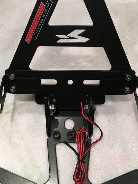

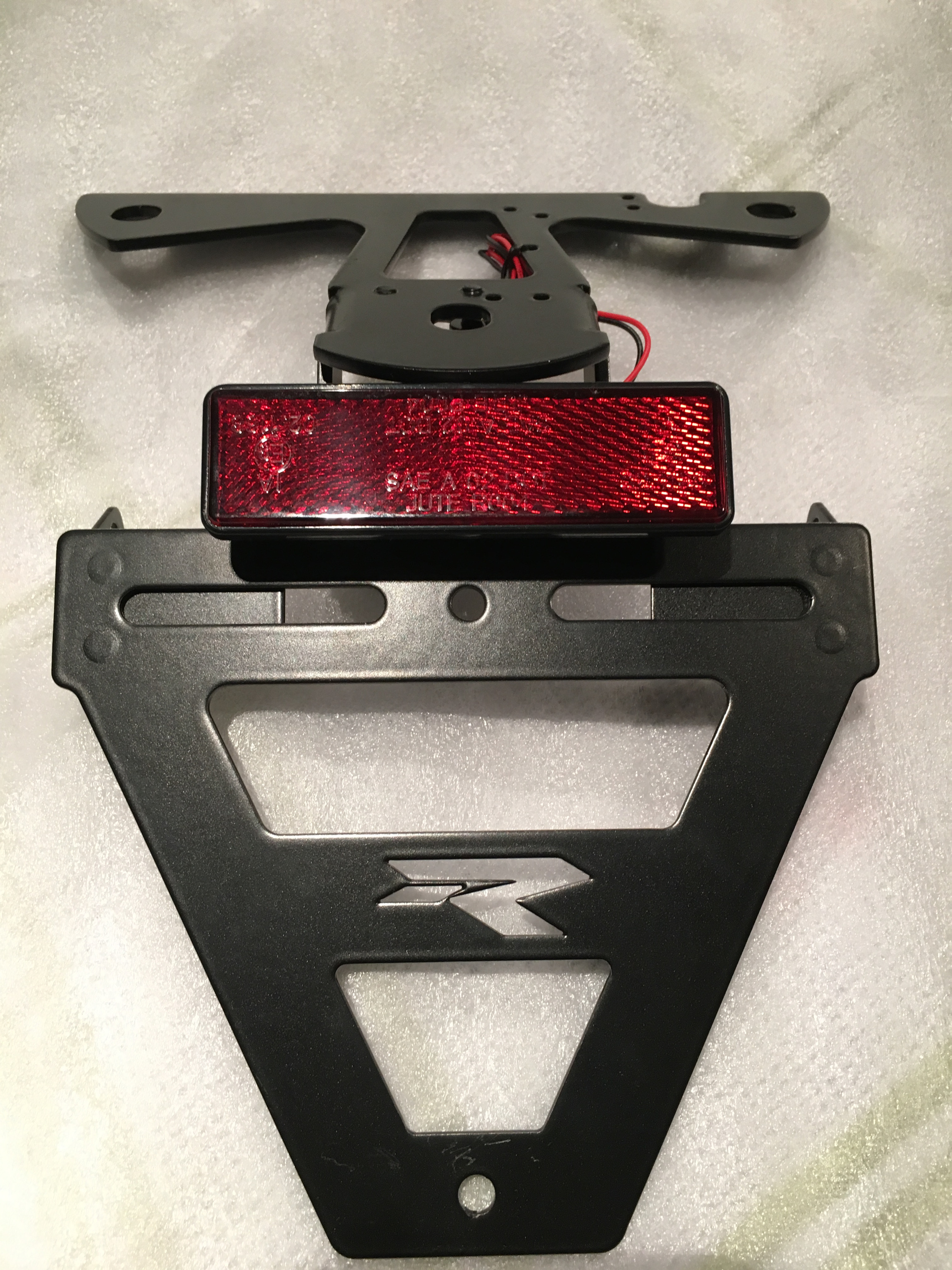

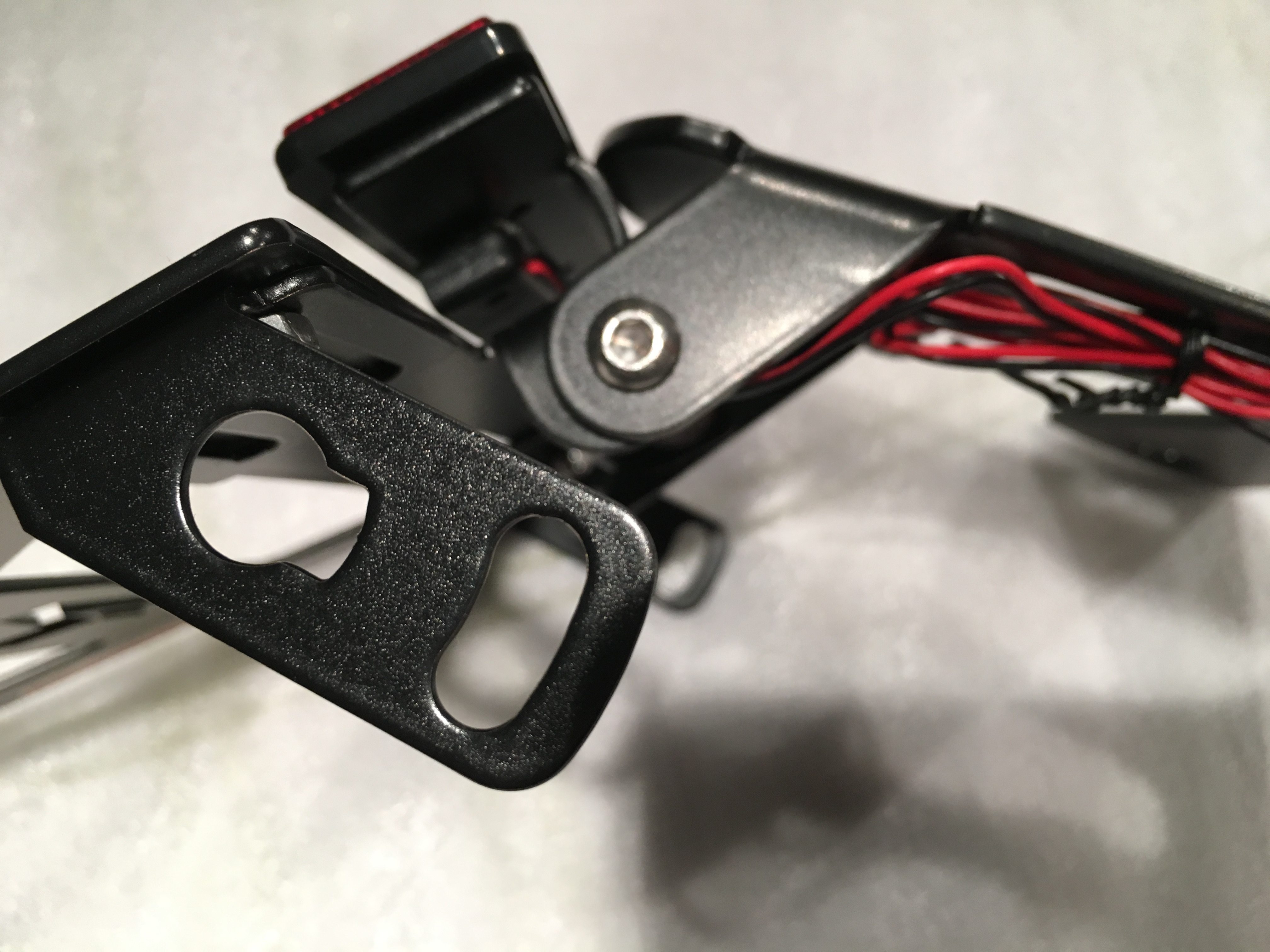

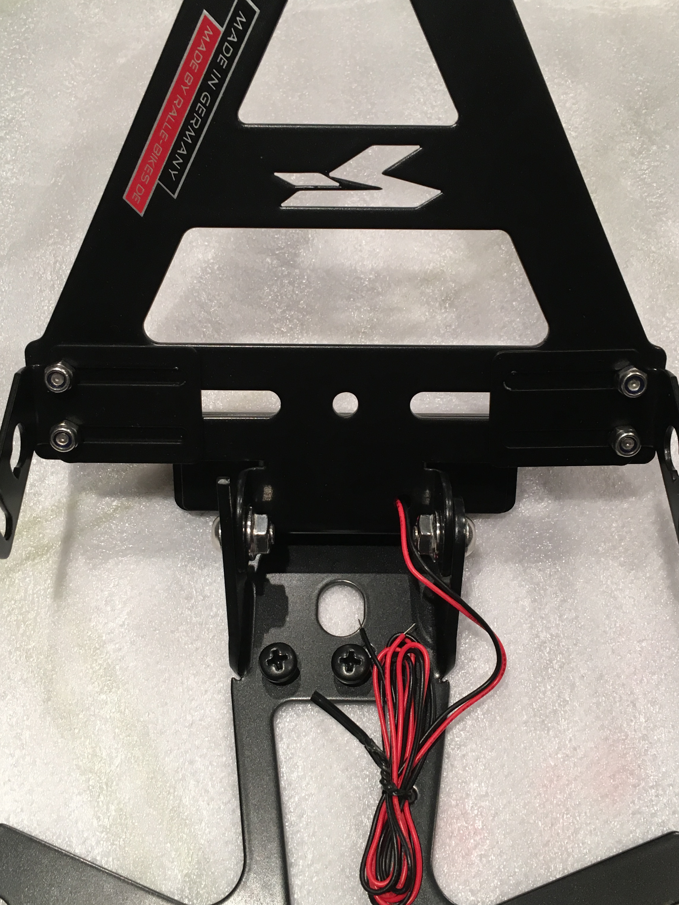

Heute kam die Lieferung von "Ralle". Erstmal vielen Dank an "Ralle" Der KZH macht Qualitativ wirklich einen guten Eindruck. Mal abwarten wie er sich verhält wenn er angebaut wurde.
Ich möchte Euch teilhaben an dem neuen KZH von Ralle in der 2017er Version. Laut Ralle ist dieser verbessert worden. Leider kann ich das nicht wirklich beurteilen, was die Verbesserungen betreffen, da ich keinen Vergleich habe. Daher hier die Fotos vom 2017 KZH von Ralle:

Beitragvon Manni.B. » 22.02.2017, 20:58
habe auch vor ein paar Tagen den KZH von Ralle erhalten. Gut durchdacht, perfekt verarbeitet.
Ralf hatte mich bei der Bestellung schon angerufen und auf folgende Neuerung beim 2017er Modell hingewiesen: Beim neuen Modell gibt es die Möglichkeit ein Zusatzteil zum Verzurren des Gepäcks an der Unterseite des KZH zu befestigen. Zu diesem Zweck wurden entsprechende Bohrungen angebracht die im Lieferzustand durch kleine Schrauben verschlossen sind. Das Zusatzteil soll kurzfristig bei Ralle-Bikes angeboten werden.
Die Möglichkeiten das Gepäck sicher zu verzurren sind bei der S 1000 R ja sehr bescheiden, die Modifikation bringt also eine deutliche Verbesserung.
