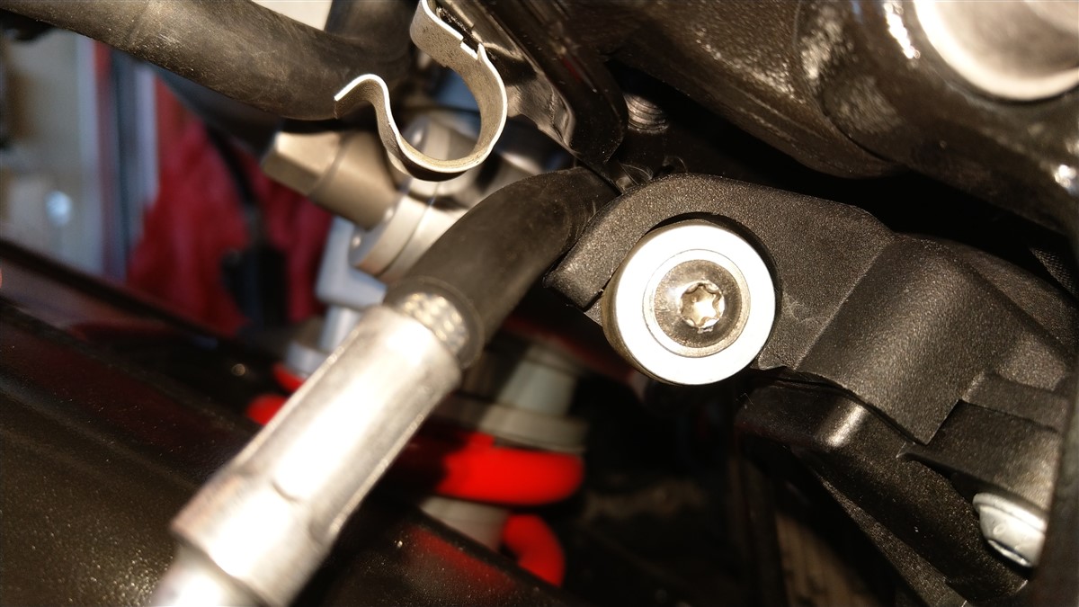

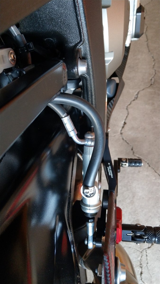

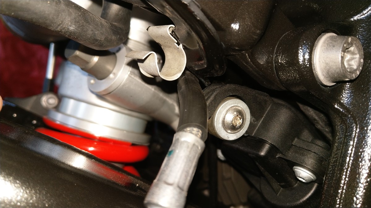

Beitragvon moRitz » 30.01.2018, 19:37
Habe mal Fotos angefügt, wie es bei mir ausschaut.

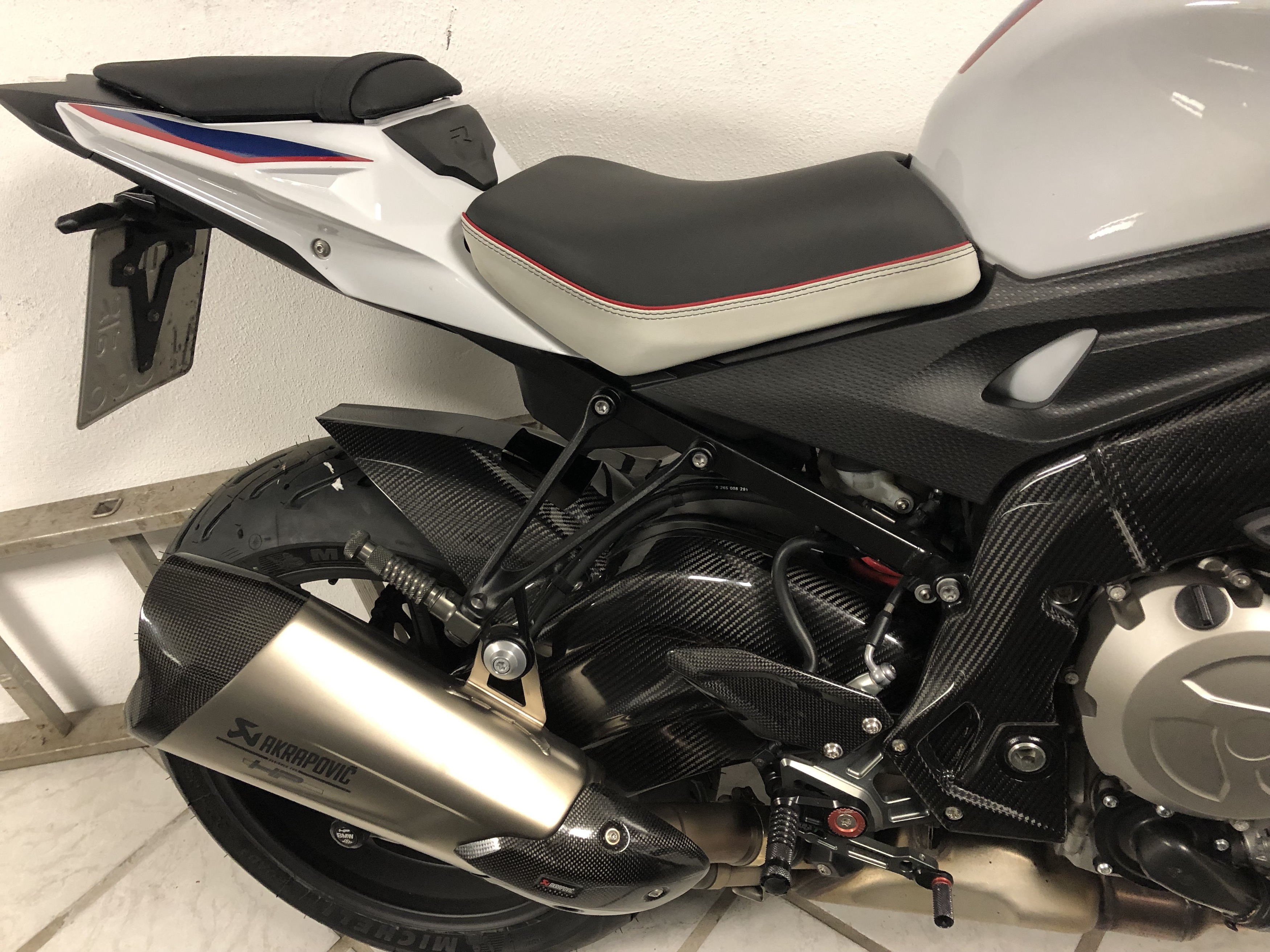

Beitragvon Stefano » 03.03.2019, 01:02
HP Fußrasten-Anlage (vorne und hinten) individuell einstellbar, sehr gute Qualität und passt sehr gut zu den übrigen Carbon-Teilen:
