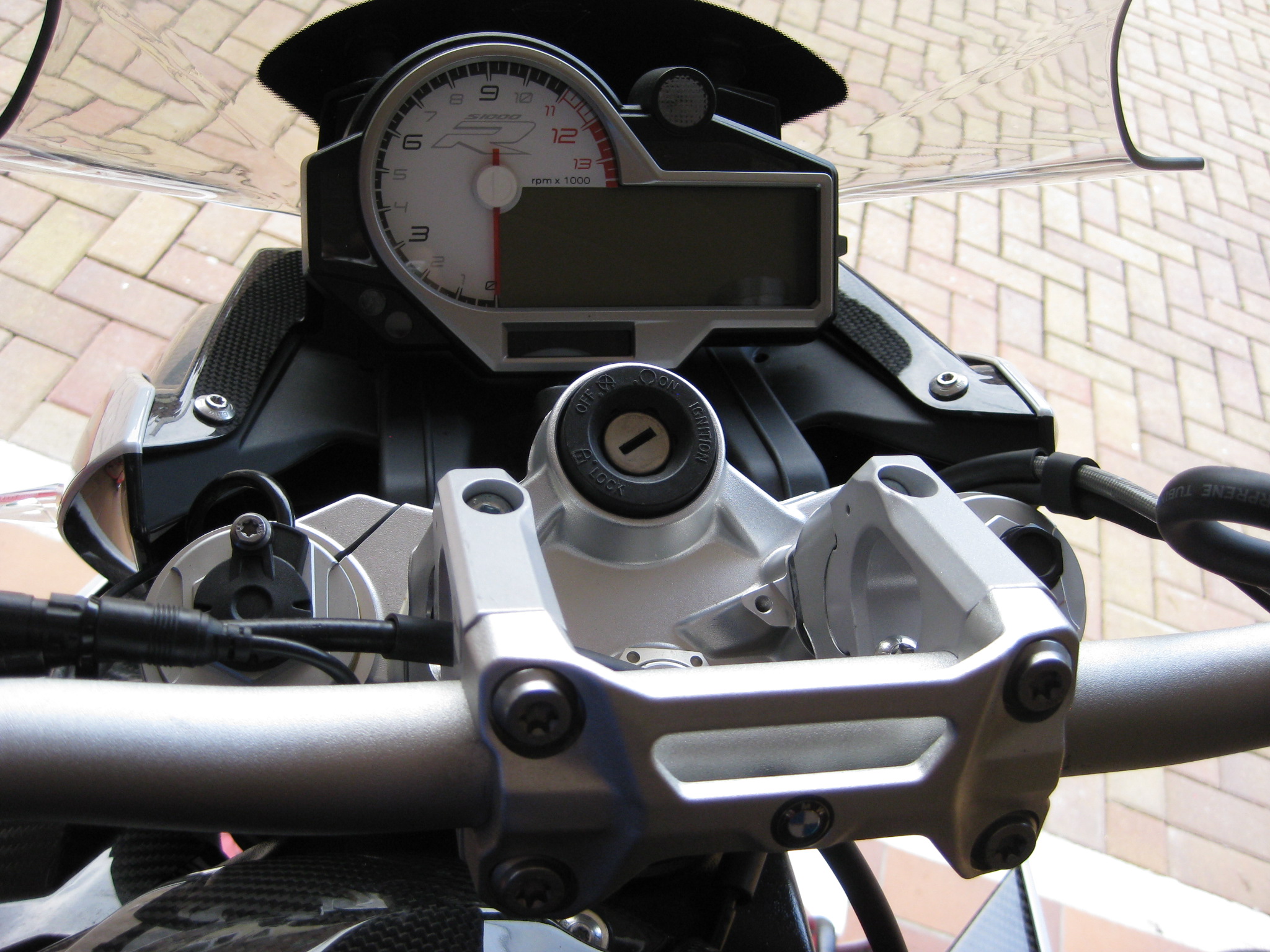

Beitragvon Zerosugar558 » 28.12.2018, 14:53
Lenker der XR, auf jeden Fall mal höher und vlt. sogar ein ticken näher am Fahrer (geht problemlos und der Unterbau bleibt unangetastet):

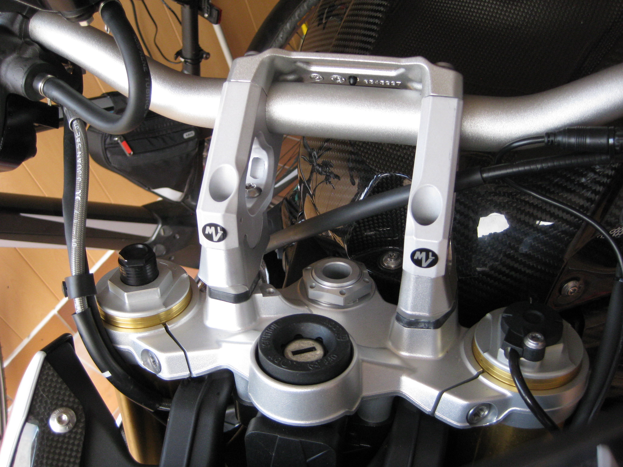

Beitragvon Zerosugar558 » 28.12.2018, 16:10
Hey.....dass wäre das Richtige für dich - siehe link - (grad gefunden/Schwingungsentkoppelung bleibt erhalten, sollte auch bei deiner gehen - die Maße sind gleich, nur die Form der Gummis ist ein klein wenig anders glaub ich....aber das sieht keiner bzw. deine gehen da auch weiterhin):
Lenker 28 mm höher und 10 mm näher :
https://www.mv-motorrad.de/MV+Lenkerhoeherlegung+BMW+S1000XR.htm
Und hier noch die Hardcorevariante (wobei leider keine weiteren Bilder der Adapter vorhanden sind....das eine Bild gibt leider keinen Aufschluss über die korrekte Befestigung):
https://www.mv-motorrad.de/MV+Lenkeradapter+BMW+S1000XR.htm

Ja so denke ich auch.... hast Du ein Bild von deiner mir montierten MV Adaptern....sieht das noch gut aus?
Montage sowohl der "Wunderlich" als auch der "MV-Adapter" ohne Probleme:
die vier Schrauben an der Lenkerhalterung lösen, den Adapter einsetzen, festschrauben
und alle Schrauben wieder anziehen. Mit den Dämpfungsgummis hat die ganze Sache nicht das geringste zu tun.
