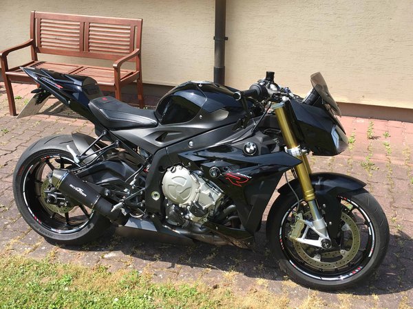

Beitragvon pappy_de » 13.07.2017, 08:41
Habe fast fertig, evtl. nach ein paar kleinere Blinker am Heck und ein schwarzes Rücklicht. Das sollte es dann gewesen sein.
Schaun mir mal winkG
