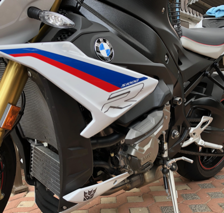

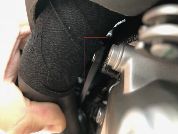

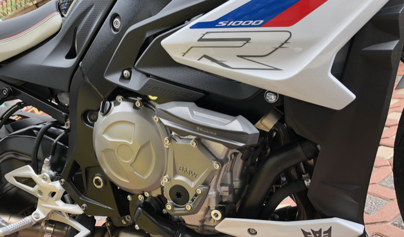

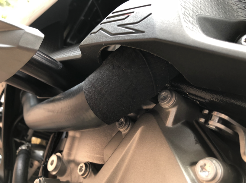

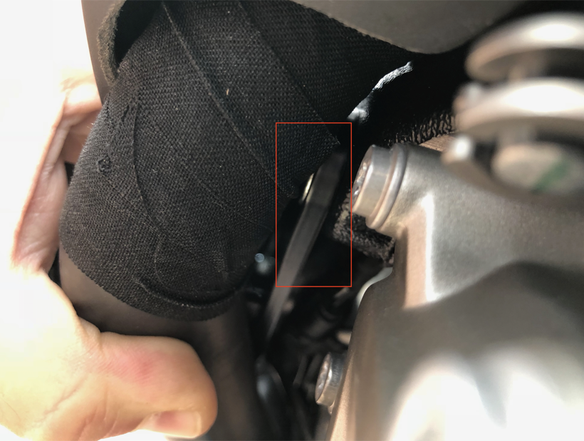

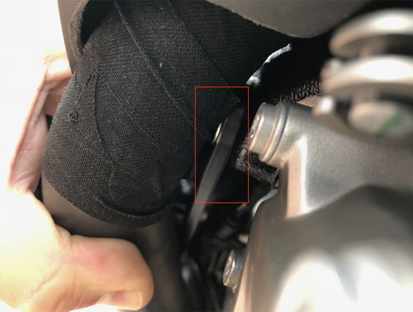

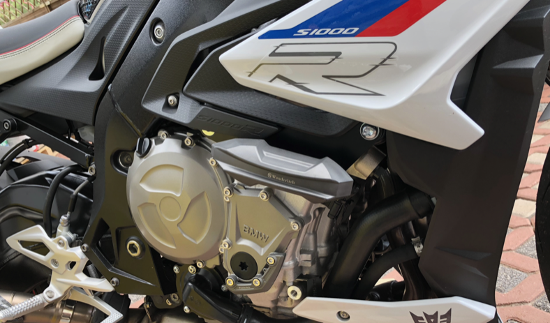

Habe die von Wunderlich gestern montiert.
Kühlmittelschlauch liegt links an, Wunderlich liefert aber Gewebeband zum umwickeln mit.
So ganz zufrieden bin ich mit den Teilen deswegen aber irgendwie nicht.

Gebe Dir recht, hätte von Wunderlich auch mehr erwartet aber die haben für diesen BMW Konstruktionsfehler wahrscheinlich auch keine andere Lösung.
Was mich interessieren würde, ob die Halterung im Bereich vom Kühlerschlauch abgerundet oder eher scharfkantig ist. Man könnte ja die Halterung in dem Bereich etwas rund feilen, die Frage ist dann nur ob sich das negativ auf die Stabilität der gesamten Pad-Konstruktion auswirkt. Kannst Du paar Fotos zeigen wie die Dinger montiert ausschauen und vlt auch vom Bereich Kühlerschlauch

So scharf ist die Kante jetzt auch nicht. Außerdem ist dort direkt eine Senkkopfschraube.
Ich musste bei mir aber vorher schon mal die Seitenverkleidung nacharbeiten, weil sie Spuren im Schlauch hinterlassen hat.
Ich bin mir noch nicht sicher ob ich die Teile dranlasse. Stört mein ästhetisches Empfinden doch etwas :haue: :haue: :haue:
Rückgabe wird aber leider nicht mehr möglich sein.

Ich habe meine heute auch werhalten und werde sie am Wochenende mal probehalber montieren. Das mit dem Schlauch ist mir auch echt ein Dorn im Auge. Dazu finde ich ( zumindest auf den Bildern hier ) die absolut hässlich. Die von GSG sahen definitiv besser aus.
Werde schauen wie das ist sonst gehen die auch zurück. Dann muss ich halt ohne leben
