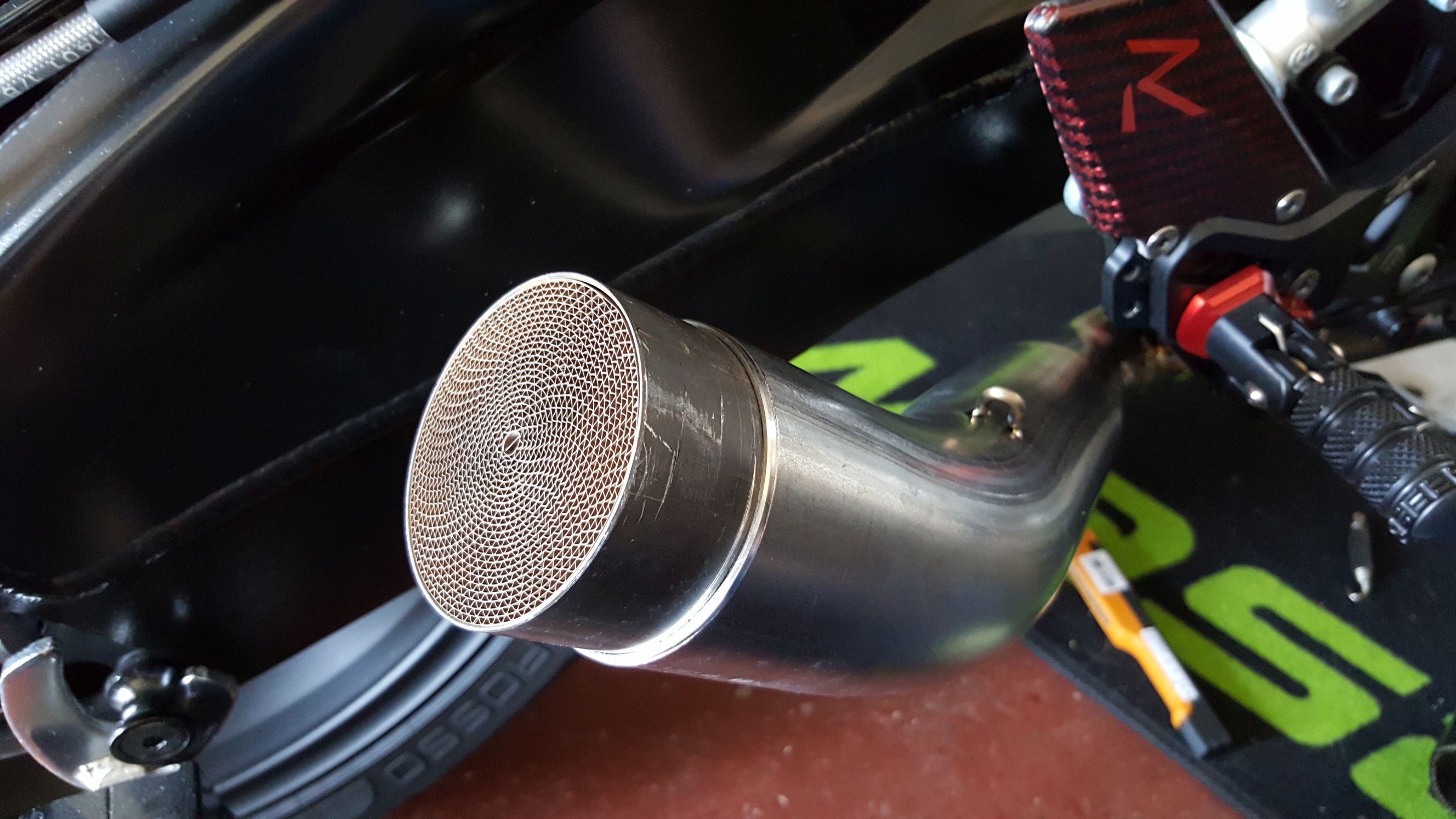

vielleicht kannst ja paar Bilder vom Einsetzen des Kats machen, das würde mich auch echt noch interessieren.

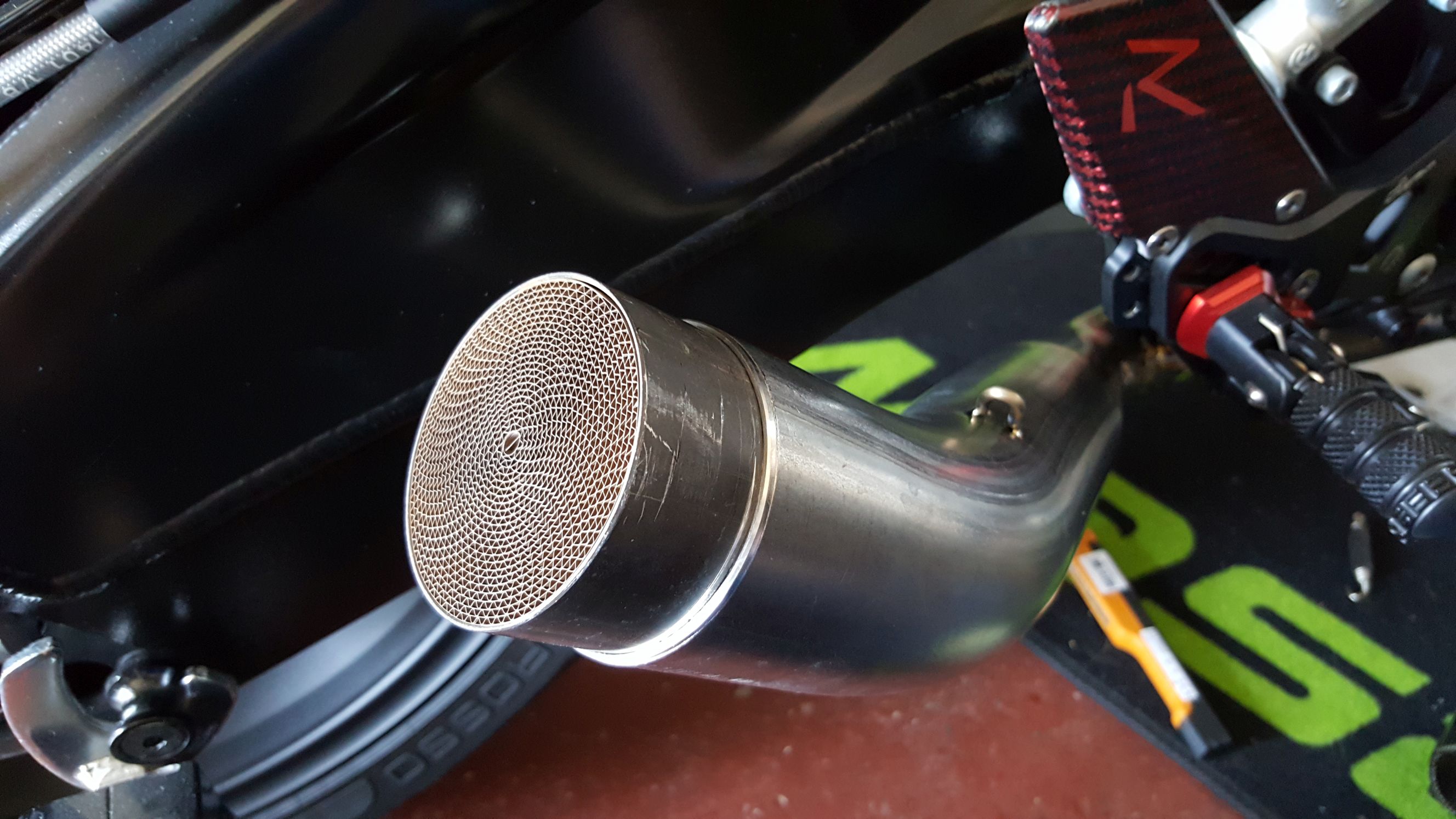

Ja ich mach Bilder wie der Kat sitzt ThumbUP
LSE380
Beiträge: 404
Motorrad: -
Re: Akra Full Titan einmal mit und einmal ohne Klappe!?
Beitragvon LSE380 » 21.05.2016, 14:23
Hey michael

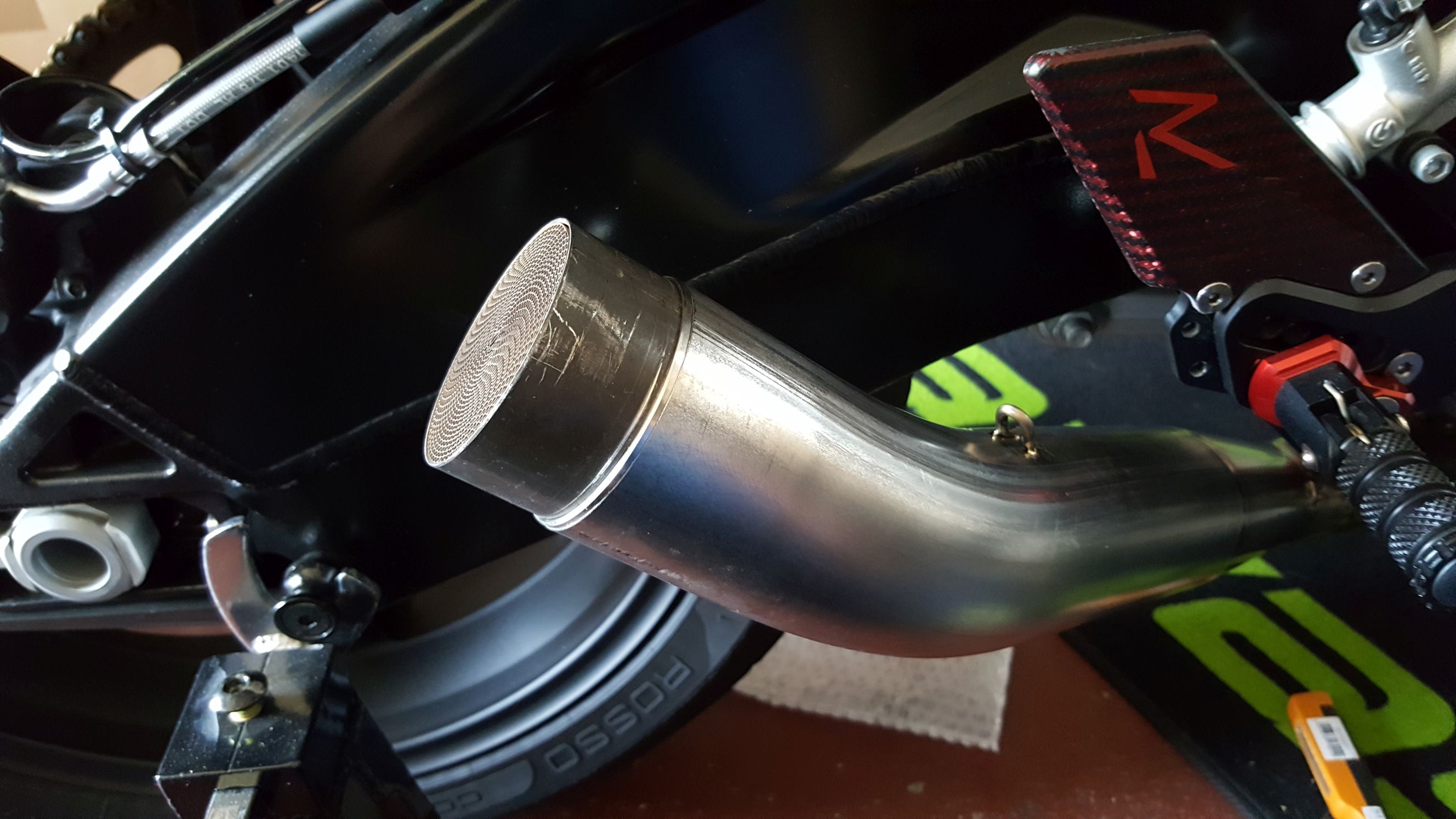

Habe die Anlage jetzt ohne und mit Kat montiert gehabt. Der Kat hat keinen Einfluss auf die Länge.
Der verschwindet zu 2/3 im Verbindungsrohr und der ESD ist an der Selben Position.

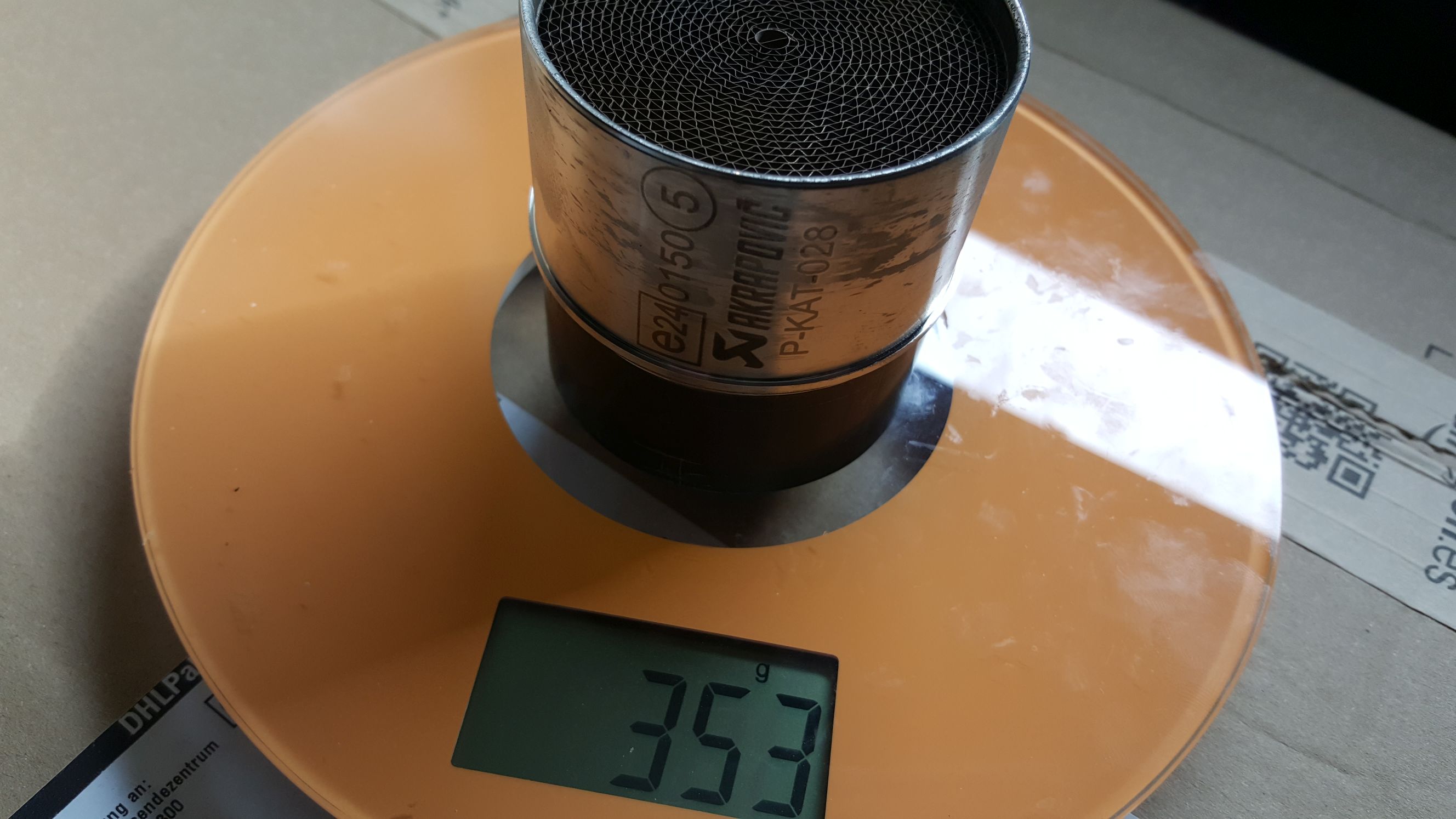

Auf jeden Fall ist er gefühlt so schwer, wie der ganze ESD :mrgreen:

Hey Sandro,
bist einmal mit und ohne Kat gefahren, hast klangtechnisch einen Unterschied festgestellt?
Der Kat hat doch einen Anschlag, dass er nicht weiter in das Verbindunsrohr geht und der ESD steht an dem selben Anschlag an?
Oder geht der Flansch des ESD über den Anschlag drüber? Das wäre optimal :D
Sollte der Anschlag 2-3 mm in der Länge ausmachen hätte ich ein Problem, da mein Halter an der Fußraste des ESD dann ja nicht mehr passt, die Schelle auf dem ESD möchte ich nicht verschieben, sonst habe ich ja eine sichtbaren Abdruck im ESD von der Schelle.
Gruß Michael

Beitragvon RRwolli » 22.05.2016, 01:10
der Kat hat einen Kragen der an dem Verbindungsrohr aufliegt. Der Endschalldämpfer wird über das Verbindungsrohr gesteckt. Der sitzt ob mit oder ohne Kat immer an der gleichen Stelle.
Druckstellen der Schellen bekommt man mit Never Dull und viel Autosol rauspoliert.

@Wolfgang: Hab das voll verpeilt, klar der ESD kommt ja über das Verbindungsrohr, der Kat steht also in den ESD ein Stück hinein.
Mein falscher Gedanke war, dass der ESD nur bis zu dem Kragen geht,aber der Kat ist ja vom Durchmesser insgesamt schmaler als das Verbindungsrohr -> also dann passt es ohne Schelle verschieben oder sonstiges und der ESD sitzt wie von dir und Sandro bereits erwähnt an der selben Stelle ThumbUP

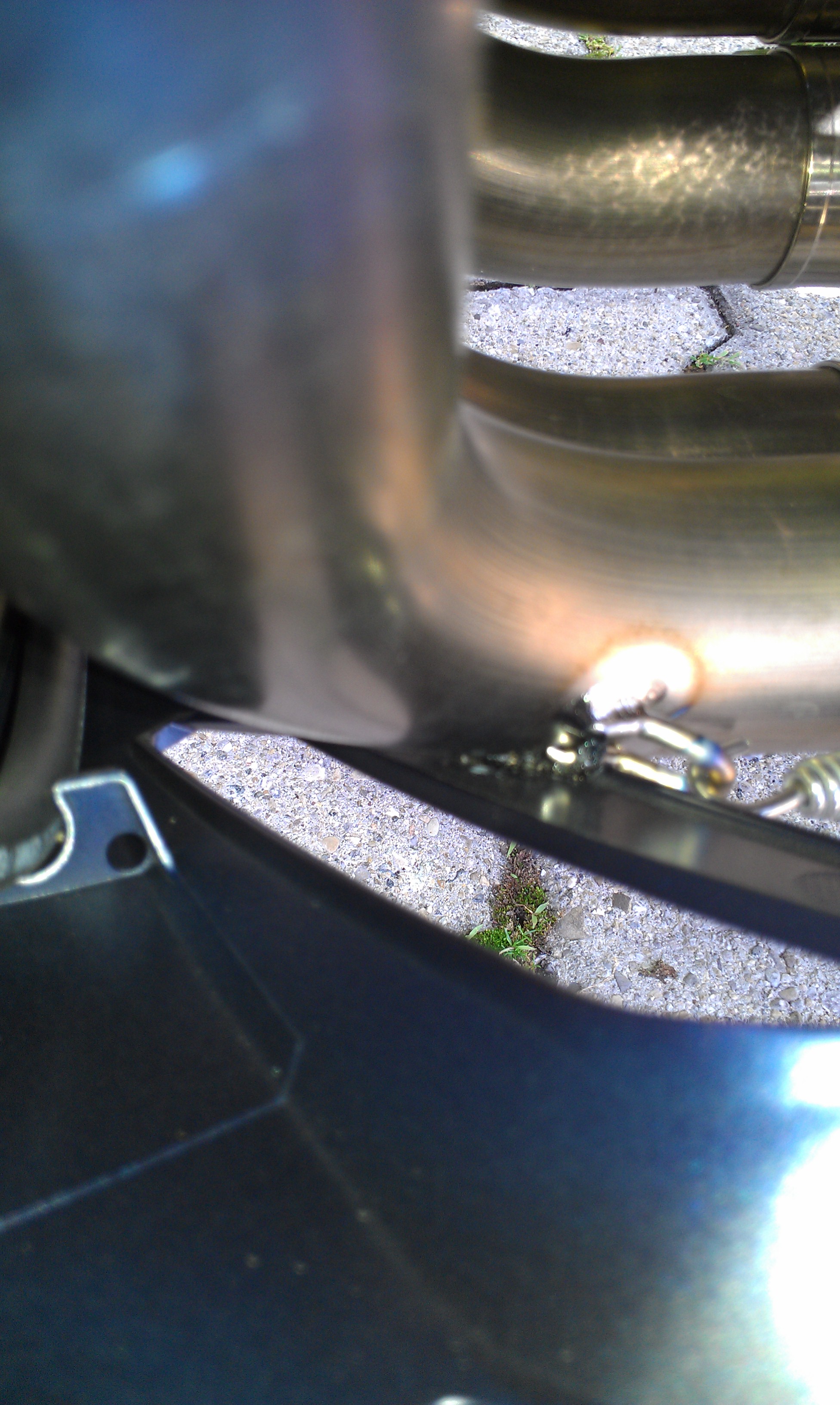

Achja, ich musste die Halterung des rechten Motorspoiler leicht wegbiegen.
Die Spoiler lag direkt am Krümmer auf plemplem

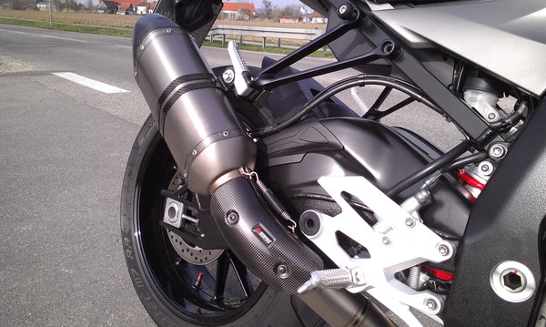

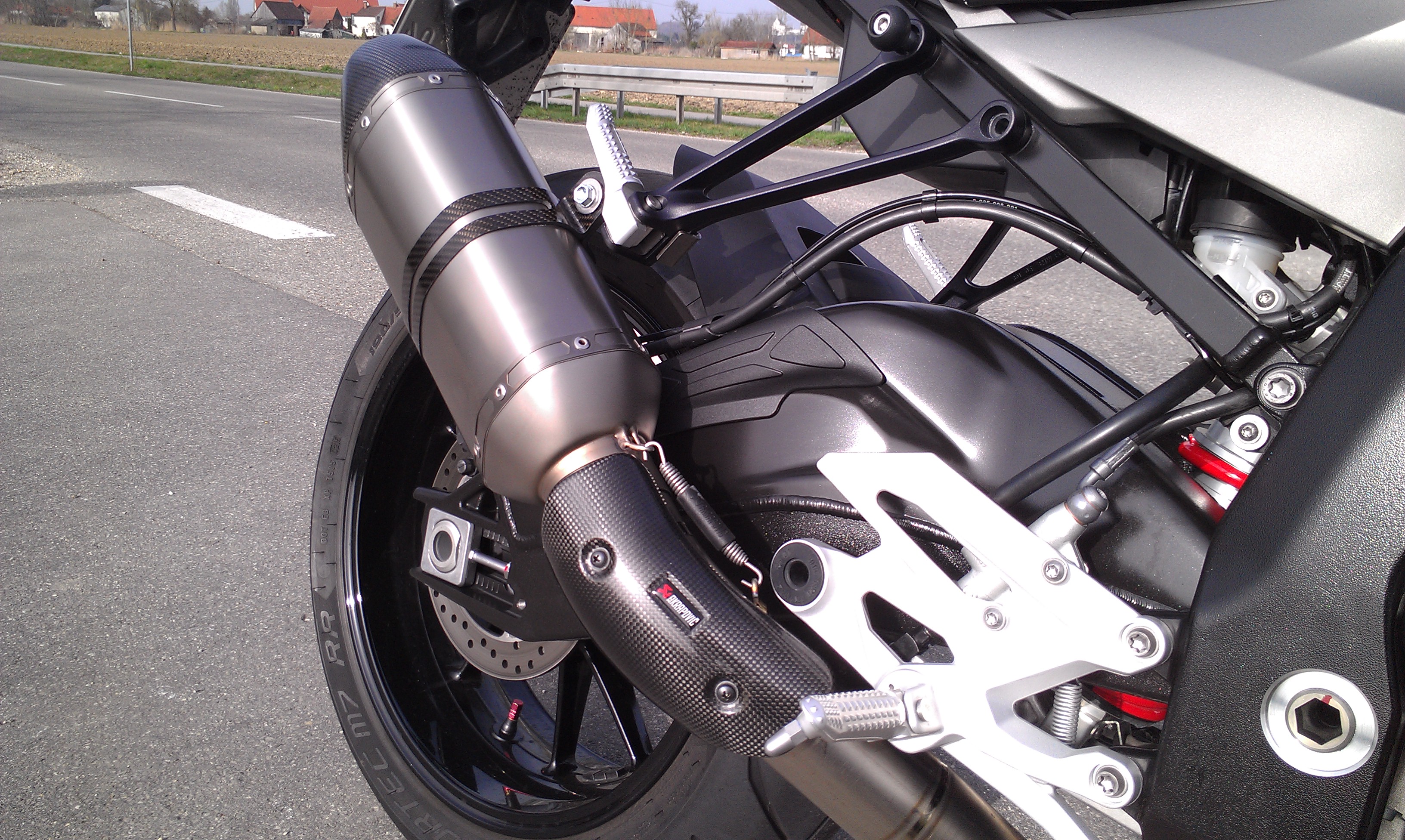

Michael welche Carbonschelle hast du da am Krümmer montiert?
LSE380
Beiträge: 404
Motorrad: -
Beitragvon Lilmike » 22.05.2016, 19:56
LSE380 hat geschrieben:Gerade gefahren,absolut genial :mrgreen:
An einigen stellen ist der Krümmer schon Gold :D
350mm ESD + Kat
Habe bei 5500 genau 100DB gemessen, exakt wie in der Akra Liste.
Danke für die Warnung!
ok, dann wird es schlecht aussehen mit gekürztem ESD ohne Kat die maximal 102DB einzuhalten (= +5% Toleranz).
Bei mir war es damals der linke Spoiler der geschmolzen ist, war aber der Händler.
Die Carbonabdeckung am Verbindungsrohr, die du wahrscheinlich meinst war damals beim Kauf der HP-Titananlage von BMW bereits dabei.

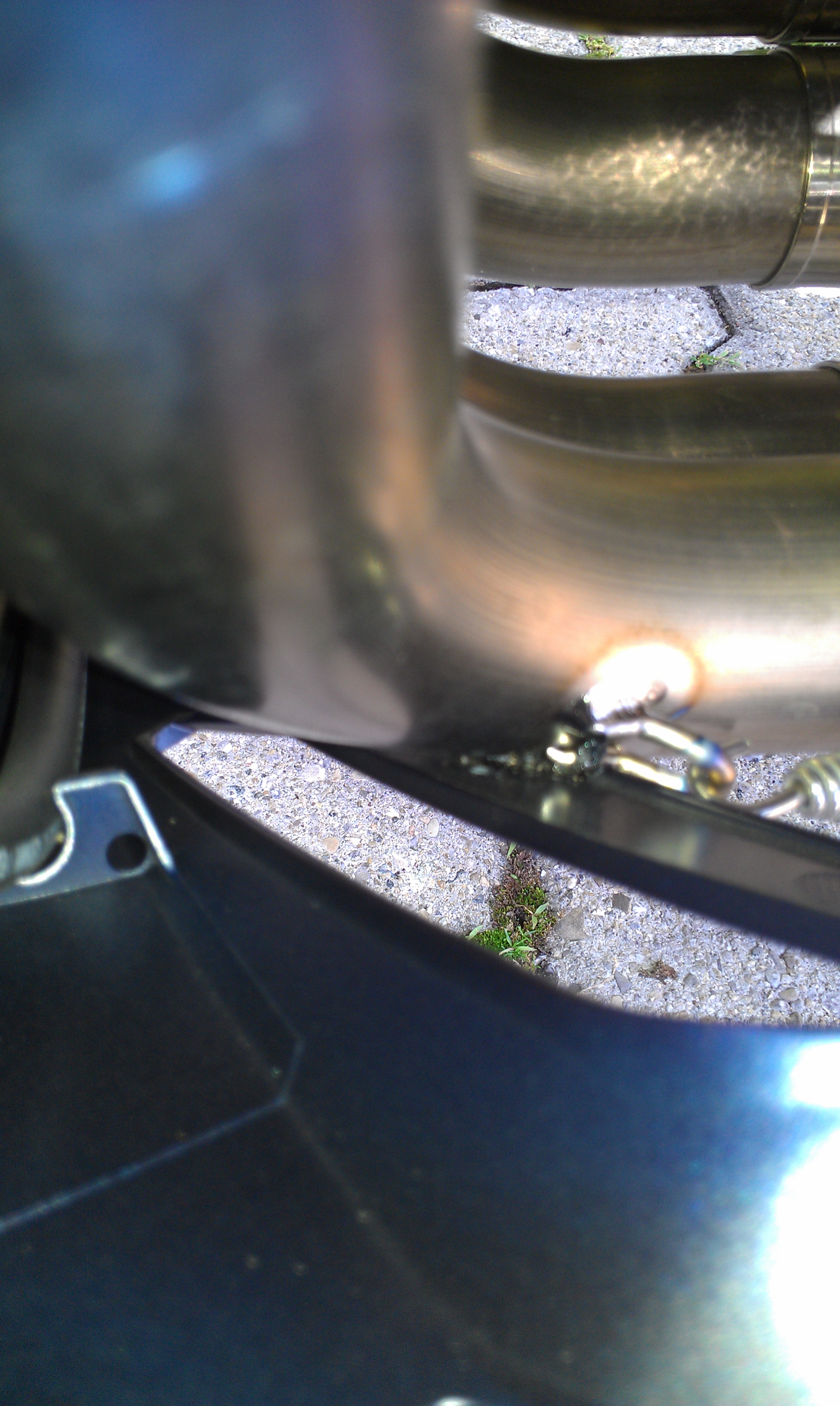

Habe mir hierzu zwei Schellen gekauft und die passenden Gegenstücke mit Gewinde um diese am Verbindungsrohr montieren zu können.
Habe zufällig heute paar Bilder davon gemacht:
Die Carbon-Abdeckung kannst aber nachkaufen, kostet jedoch 167€, siehe Link.
http://www.leebmann24.de/bmw-ersatzteil ... 43685&vin=
03 Carbonabdeckung Verbindungsrohr 18518543115
Gruß Michael

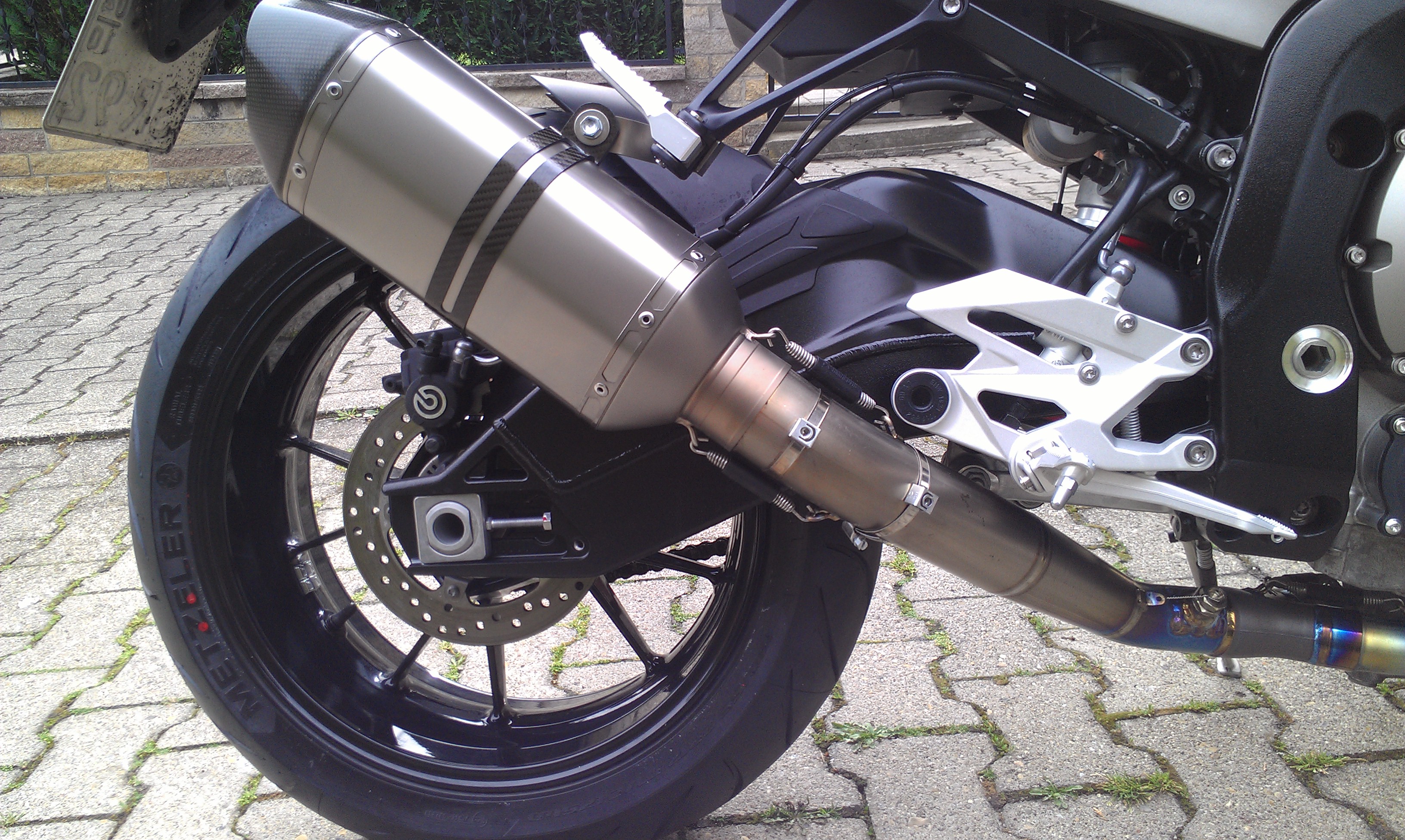

Beitragvon LKW-Schrauber » 22.05.2016, 20:47
Hallo Michael,
woher hast du denn den ESD ohne den eingelaiserten Akrapovicschriftzug
und um wieviel cm hast du den ESD denn gekürzt?
Sieht richtig gut aus ThumbUP
MfG Chris
LKW-Schrauber
Beiträge: 291
Registriert: 22.05.2014, 19:09
Beitragvon Lilmike » 22.05.2016, 22:04
Hallo Chris,
das ist der normale ABE Dämpfer für die S1000R/RR, habe den Aufkleber von der Titan-Hülle entfernt, mit gelasertem Schriftzug wäre es optisch meiner Meinung noch besser :D
auf der verlinkten Seite findest du den Dämpfer ca. in der Mitte.
https://shop.jamparts.com/Ersatzteile/470/?a=1421&backlink=BMW%2CS_1000_RR%2C2014%2Ca%2Cau
Gekürzt wurde der Dämpfer um 10cm von "RS Haslauer".
Gruß Michael
Gruß Michael
Lilmike
Beiträge: 365
Beitragvon LKW-Schrauber » 22.05.2016, 23:25
Danke für die Info ThumbUP
Die Problematik beim ESD mit gelaiserten Schriftzug liegt beim kürzen, da dieser im Weg liegt.
Von unten kann man den ESD auch nicht kürzen, da dort die e-Nummer steht.
MfG Chris
