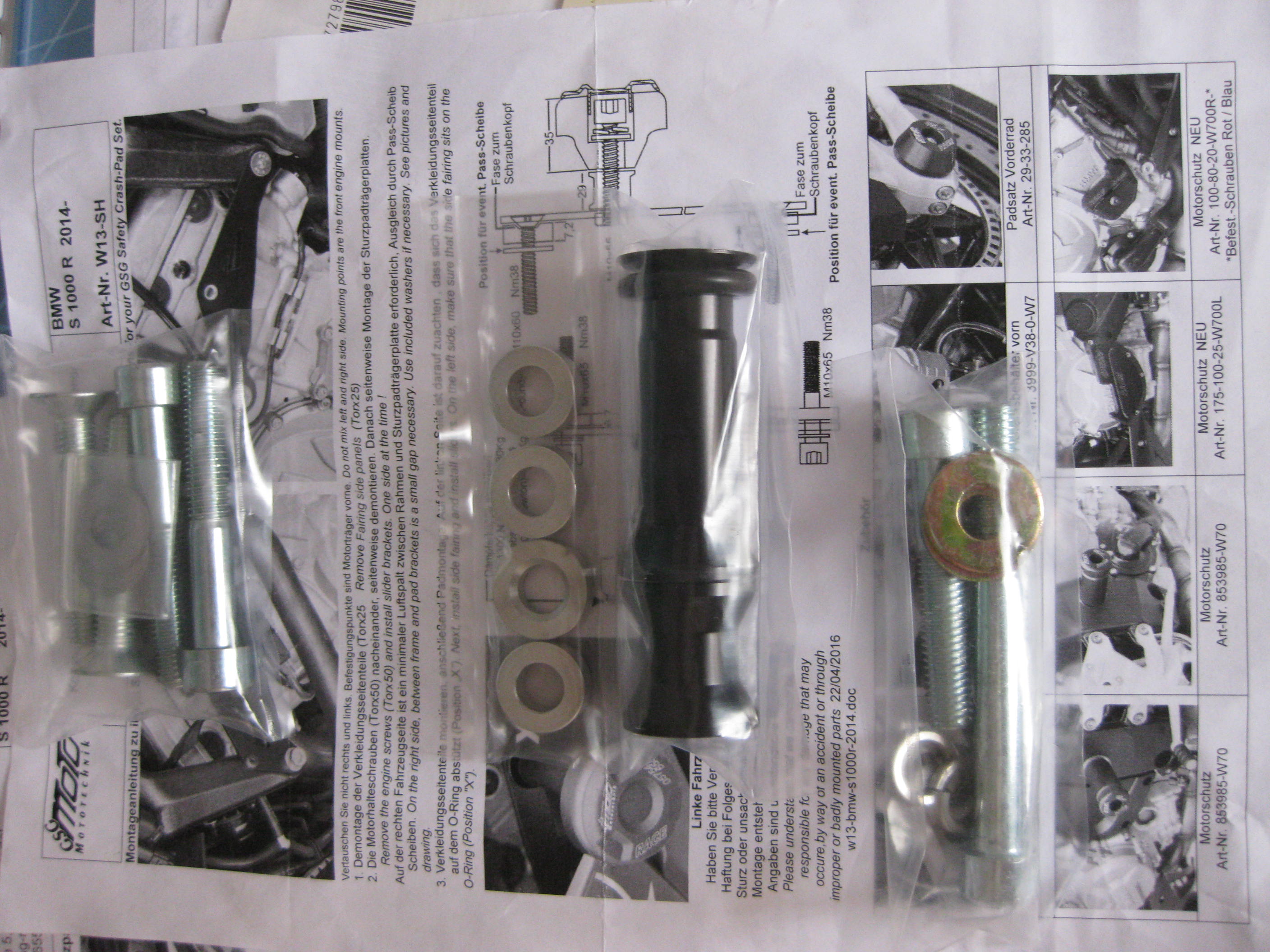

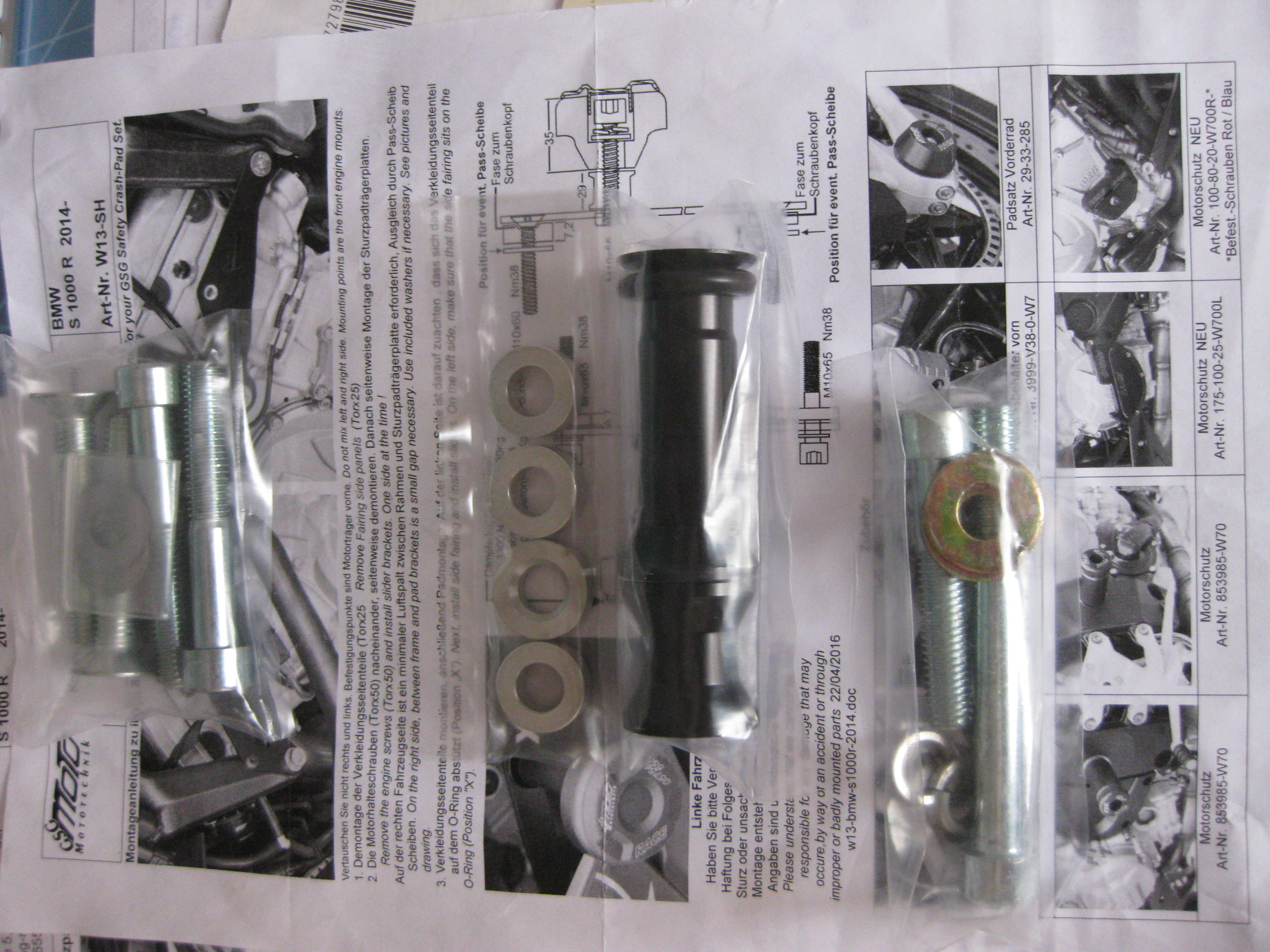

Hallo Frank, ich weiß, es ist laaange her)), aber vielleicht weißst du noch aus dem Kopf..?
Zu den Verkleidungs-Sturzpads, gibt es vielleicht eine zusätzliche/ausführlichere Montageanleitung?
Ich komme ehrlich gesagt mit den s.g. Pass-Scheiben überhaupt nicht klar.. Da sind 4 versch. Alu-Scheiben dabei + 2 Unterlegscheiben im Set. Sind die in der Anleitung genannten 'Pass-Scheiben' diese 4 Alu-Scheiben, oder die Unterlegscheiben mit den Schrauben in der Tüte (S.Bild)?
Aber welche genau wohin dran kommt ist nicht klar beschrieben..
Verstehe ich das richtig, dass die originale Motorhalteschrauben, die jetzt drin sind entfernt werden sollen und durch die mitgelieferte Schrauben ersetzt?
Werden diese also durch den Rahmen in das Motorgehäuse rein geschraubt? Kann dies nicht u.U. den Motor selbst beschädigen?
Aber hauptsächlich geht es mir um die 'Pass-Scheiben' cofus
Der Weg ist das Ziel
Taifun
Beiträge: 276
Wohnort: bei Köln
Motorrad: S 1000 R / 2021
Re: GSG Sturzpads / wie es hinter der Verkleidung ausschaut
Beitragvon Paalap » 04.06.2016, 18:12
Passscheiben sind die dünnen Scheiben (weder Alu noch die gelblichen), ohne diese ansetzen und schauen ob "Luft" zwischen Platte und Rahmen bleibt, falls nicht Passscheiben benutzen.
Wegen der Beschädigung: das Drehmoment ist entscheidend, GSG sagt 38Nm. (BMW 56Nm, oder zumindest in diesem Bereich, was abseits der Norm für Alugewinde ist)
Paalap
Beiträge: 77
Registriert: 16.09.2015, 23:48
Beitragvon Taifun » 05.06.2016, 15:38
Paalap hat geschrieben:Passscheiben sind die dünnen Scheiben (weder Alu noch die gelblichen), ohne diese ansetzen und schauen ob "Luft" zwischen Platte und Rahmen bleibt, falls nicht Passscheiben benutzen.
Wie kann 'Luft' da sein, wenn die Platte AUF den Rahmen drauf geschraubt wird,- versteh ich nicht..?
Paalap hat geschrieben:Wegen der Beschädigung: das Drehmoment ist entscheidend, GSG sagt 38Nm. (BMW 56Nm, oder zumindest in diesem Bereich, was abseits der Norm für Alugewinde ist)
Du meinst damit, dass es Schrauben von BMW mit 56Nm drin sind und sollen gegen die Mitgelieferte ausgetauscht werden und die mit 38 Nm reindreh'n ?? -Richtig?
