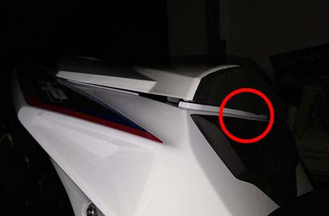

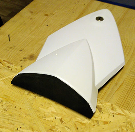

Abdeckung in der Bucht. 16,19€
Top lackiert und passt genau (ausser Spaltmaß) aber dazu später.
Büsschen Moosgummi drauf, fertig.
Schloßsatz vom :mrgreen: für 30€

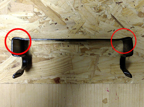

Spaltmass durch Biegen der Halterung 3mm nach unten gebracht. Hab halt kein Schweissgerät zuhause.

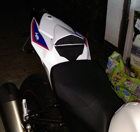

Voila!
Spaltmaß so angepassst das die Abdeckung gerade auf dem Rand in der Mitte aufliegt.
Alles zusammen für 46,19€
Wenn das Moosgummi nicht parat ist vielleicht noch mal 10€ drauf. ThumbUP ThumbUP ThumbUP

Noch ein kleiner Unterschied. Die alten Höcker sind an der Sitzauflage (dort wo ich moosgummi geklebt habe) rund. Die Sitzbank darunter bei der 2017 jedoch gerade. Wie gesagt ohne Moosgummi siehts nix aus...

Was ist den Deine auf den Bildern für ein Modell ?
rendhark
Beiträge: 81
Registriert: 15.11.2018, 16:52
Wohnort: 50389 Wesseling
Motorrad: BMW S1000R 2018
Re: Soziussitz-Abdeckung
Beitragvon CunctiSimus » 20.11.2018, 08:30
Meine ist das MJ 2019... Also bautechnisch 2017.
