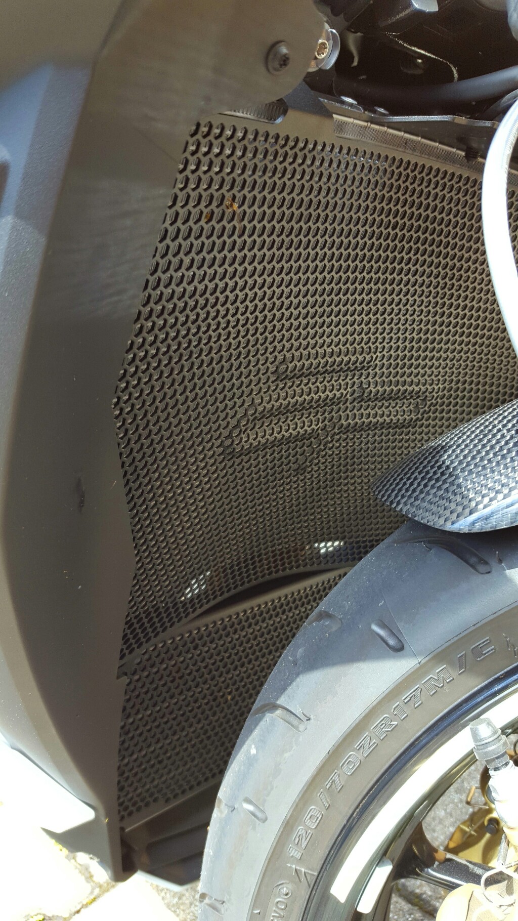

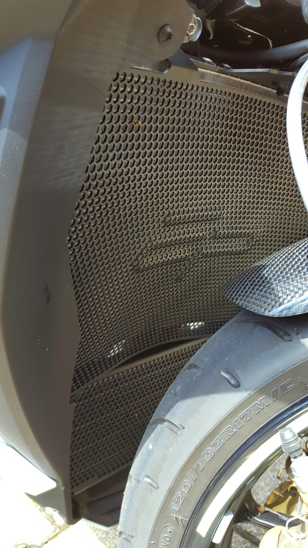

MINI-MIWI hat geschrieben:Heute die erste Tour mit den Evotech-Gittern absolviert und alles ist gut. Wassertemperatur ist auch nicht gestiegen und die dunkle Optik hat echt was. ThumbUP
Also wenn ich da so das Verhältnis von Stegen zu Löchern sehe, glaube ich im Leben nicht, dass die volle Kühlleistung erhalten bleibt.
Aerodynamisch gesehen ist das Teil ja fast eine geschlossene Fläche.
Und auch ein Maschendrahtzaun wird vom Statiker als geschlossene Fläche berechnet.
Sicherlich hat der S1000-Kühler Reserven. Aber dieses Gitter... also nee.

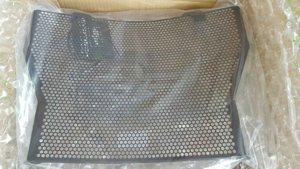

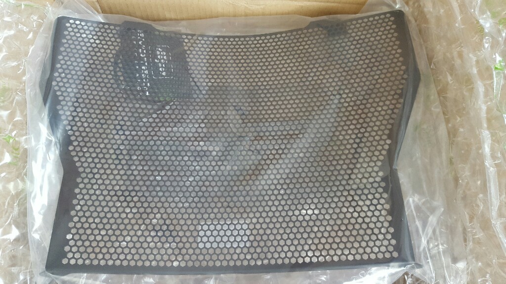

Hey Ihr,
hier mal ein Bild der unmontierten Gitter in Frontalansicht -> die Perspektive von der Seite kann evtl. täuschen.
Und ich habe tatsächlich im normalen / legalen Landstraßenbetrieb bei 25 Grad Lufttemperatur keinen Anstieg der Wassertemperatur verzeichnen können.
Ob das bei 35 Grad Lufttemperatur im Rennstreckenbetrieb auch noch so ist werde ich persönlich sicherlich nicht herausfinden, da dies nicht meinem Fahrprofil entspricht. winkG
Insofern kann ich bisher nix Negatives berichten, wobei ein Vergleich der verschiedenen Gitter-Lösungen mit dem neuen original Kühler und dem original Kühler mit 15000km inkl. Steinschläge sicherlich interessant wäre. ThumbUP

Peti hat geschrieben:Also wenn ich da so das Verhältnis von Stegen zu Löchern sehe, glaube ich im Leben nicht, dass die volle Kühlleistung erhalten bleibt.
Ich kann nur bestätigen, dass diese "Loch-Wand" keinen negativen Einfluss auf die Kühler-Temperatur hat.
Ich fahre meinen Eigenbau seit 2 Jahren.
Vorher und Nachher war kein Unterschied zu erkennen.
Dieses Jahr das 2. Mal in den Dolos unterwegs bei ca. 25-30 Grad. Berg rauf, Berg runter.
Alles im grünen Bereich.
ist aber defintiv so ThumbUP
war letztes Jahr im Juli 2.000 km bei teils über 40 °C Lufttemperatur in den Dolos unterwegs und hatte die gleichen Temperaturen wie nach 10 min Stadtfahrt: 103°C
also alles im grünen Bereich popcorn

berserker hat geschrieben:
Liegt daran, das bei 102°C der Lüfter aktiviert wird. Der wird mit Gitter u.U. einfach öfter laufen müssen.
Beim Ölkühler gibt es keinen Lüfter, daher bei viel Stadtfahren eventuell keine gute Idee cofus
Ich weiß nicht in wie weit bei diesem Motor Öl- und Wassertemp. von einander abhängen...
