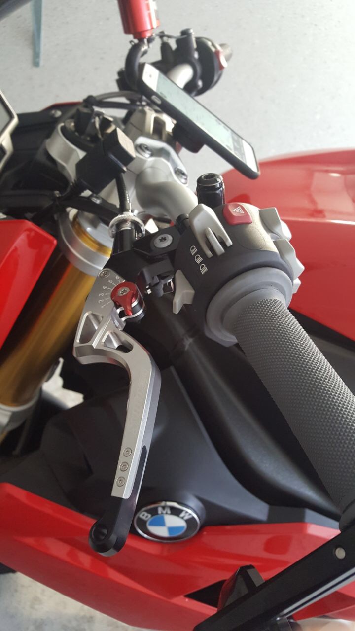

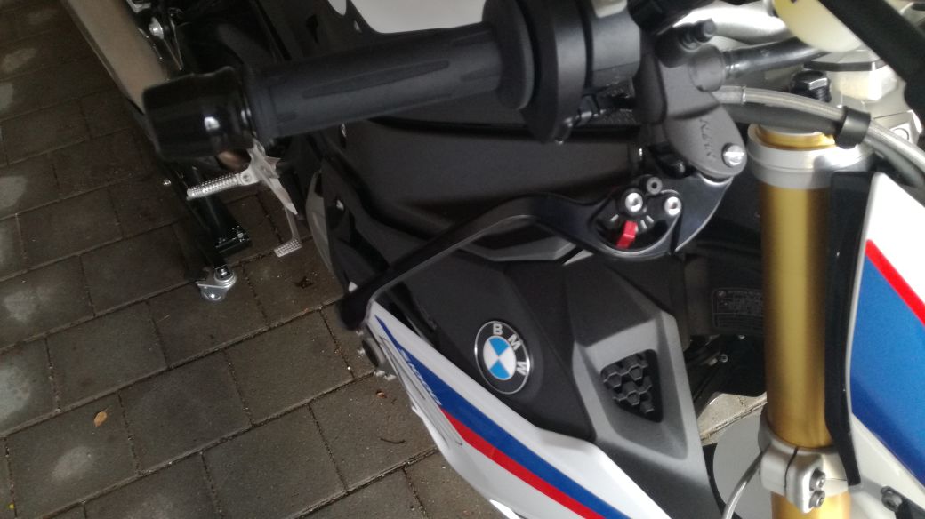

Mal ganz Allgemein zu den Bremshebeln...evtl mach ich ja was grundsätzlich anders...?!
Ich hab die Gashand ganz links, so dass ich mit der Seite von Daumen und Zeigefinger die Rosette des Griffgummis sicher in der Hand habe, egal wie weit meine Finger gespreizt sind oder nicht... (Hat mir mal ein Instruktor so erzählt und ist bis heute recht brauchbar für mich)
So jetzt zum Bremshebel: Durch die Handstellung ganz an der Rosette fasse ich nun mit dem Zeigefinger immer in die 45° Schräge vom Hebel rein, das gefällt mir überhaupt nicht! Bei der Tuono konnte ich die Bremsarmatur noch etwas nach innen versetzten, bei der XR geht das durch die Handguards bauartbedingt nicht mehr...
Jetzt such ich schon immer Hebel die eher im 90° Winkel abfallen wie die Synto Evo, nur scheint mir, dass die 3-4 cm Fleisch, welche zur Befestigung an der Pumpe verwendet werden, schon wieder viel zu viel sind. D.h. der Synto Evo Helbel rückt ebenso zu weit in den Griffgummi rein... (Hab ich es verständlich erklären können?
Wie handhabt ihr das?
Danke Euch + Gruß
Chris
Dampfplauderer
Beiträge: 213
Motorrad: S1XR
Re: V-Trec Vario Bremshebel + Kupplungshebel Set mit ABE
Beitragvon Erkan » 09.01.2018, 22:17
ja, so ähnlich fahre ich auch.
Ich habe mir vor kurzem die Rizoma drangebaut - allerdings konnte ich noch nicht fahren, aber gemäß Bild sieht das nicht so aus als ob das zu weit in den Gummi reinschaut.
