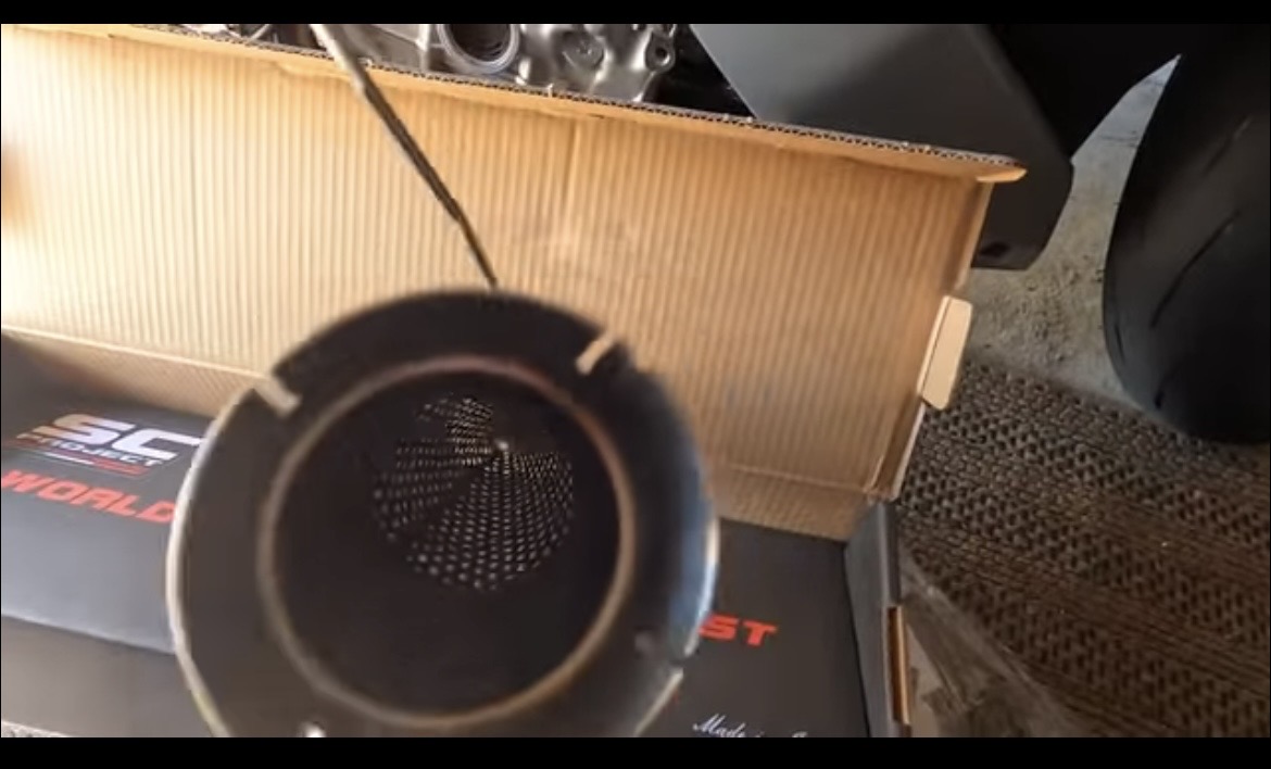

Hab den CRT in nem Video gesehen. Dass die keine Leistung frisst laut SC kann ich mir bei 2 Gittern, eins davon engmaschig im Pott nicht vorstellen.
https://m.youtube.com/watch?v=QE8PuOCQ7 ... Awcg%3D%3D
Screenshot aus dem Video im Anhang.

Bei den modernen Zubehördämpfern habe ich eigentlich immer die Sorge dass der Drehmomentverlauf flöten geht.
Grundsätzlich gilt heute bei 4 Zylindern wenn die Db Grenzen eingehalten werden sollen UND der Leistungs und Drehmomentverlauf passen soll - viel Volumen hilft viel. Deshalb ist der Werks Akra auch so groß, und an der M eben als Standard verbaut.
Bei den Minidosen leidet meißtens der Drehmomentverlauf.
Und bezüglich Grenzwerten - kenne einige mit solchen minitüten wie CRT Austin Racing etc, bei denen es bei der Kontrolle eben nicjt gepasst hat. Trotz Zulassung des Dämpfers. Die ist dann aber egal wenn man trotzdem drüber ist ;)
