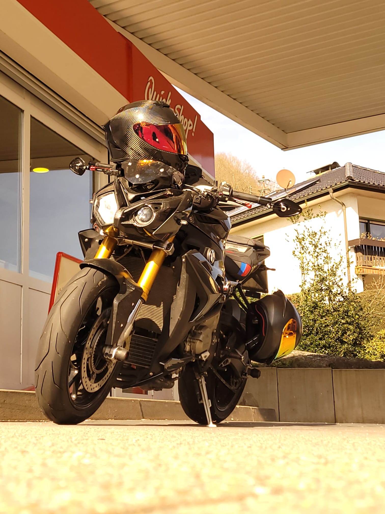

Nabend Ich liebe meine S hab viel an ihr gemacht. Anderer Lack Quickshifter mit Bliper Lenkerenden Spiegel etc.
Es stört mich lediglich der Lenker und auch dort nur die Breite. Ich habe schon Lenkerendenspiegel scheuer dort aber bei den Eloxierten teilen den lack ab weil Ich den Lenker soweit außen packe. Daher such Ich eigentlich den Original Lenker mit vielleicht 5 cm pro Seite mehr. Kann da jemand was?
