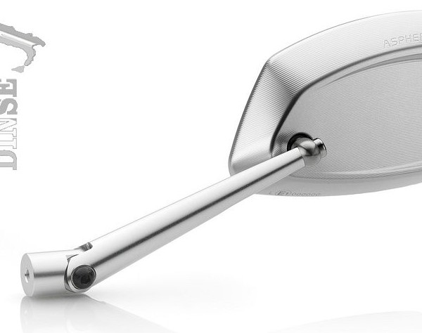

seit Jahren verbaue ich Rizoma Rückspiegel, die laut Rizoma eine E-Zulassung haben.
Daher habe ich auch noch nie Papiere gesehen.
Jetzt hat der TÜV Papiere bzw. eine ABE gefordert.
Allerdings finde ich keine und an den Spiegeln kein E-Prüfzeichen.
Hat jemand eine Ahnung, wo sich dieses befindet.
Gruss Horst

welche rückspiegel genau?
rückspiegel ohne e-nr. sind meistens zu klein.

es handelt sich um Lenkerspiegel 4D RS,
die ein E-Prüfzeichen haben sollen,
das ich allerdings nirgends finde.

auf der rückseite am unteren rand kannst du gerade noch so eine eingravierte E1 im kreis und eine zahl erkennen.

Beitragvon puschkinSky » 13.07.2021, 14:21
gefunden? oder sind es chinanachbauten?

Beitragvon papajo » 14.07.2021, 13:04
Auch die Chinaplagiate haben durchaus eine E-Nr.

Beitragvon Biker73 » 17.04.2022, 19:43
wenn die Spiegel mit einer e-Nummer versehen sind und das sind sie (ich habe dieselben in schwarz bei mir dran), ist kein zusätzliches ABE Dokument oder eine TÜV Eintragung in der Zulassung erforderlich.
Ansonsten gibt es noch dieses Dokument zum Download von der Herstellerseite, mit zusätzlichen Infos der Prüfzulassung …
