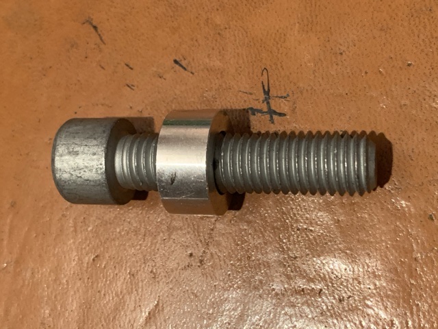

Nachdem ich keine befriedigende Lösung für folgendes Problem gefunden habe :
Montage Lenkerendenspiegel Mo.view flight von Motogadget bei Verwendung der originalen Lenkergewichte, war am Wochenende Bastelstunde :D
Man nehme :
Schraube M12 (+25mm zur originalen Länge )
Stellring 12mm breit mit Gewindestift Außendurchmesser 22mm
Neue Schraube in originales Lenkergewicht stecken, Stellring aufsetzen, anschließend Position des Gewindestiftes auf der Schraube markieren.
An der Markierung wird ein Loch in die Schraube gebohrt, um Platz für den Gewindestift zu schaffen.
Der Stellring ist somit bombenfest (mithilfe des Gewindestiftes) an der neuen Schraube fixiert.
Mo.view Spiegel auf den Stellring schieben und Lenkergewicht in das vorhandene Lenkergewinde schrauben.
Spiegel-Klemmung festschrauben
Fertig.
Die Befestigung ist absolut unauffällig/unsichtbar und wirkt völlig harmonisch
Kosten ca 7€
Aufwand 30 min
Am Wochenende habe ich einen ausgiebigen Praxistest gemacht:
Zu 100% bestanden!

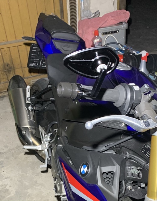

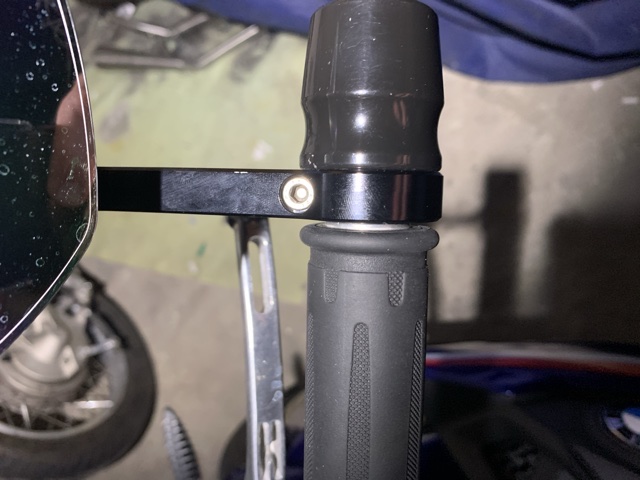

Etwas überbelichtet, aber besser ging es jetzt nicht

@: Fafnir :Bilder wollte ich grundsätzlich sowieso folgen lassen, hatte heute morgen lediglich noch keine gemacht :-) und war mir auch nicht sicher ob Interesse besteht- deinem charmanten Einwand folgend: ein paar Bilder

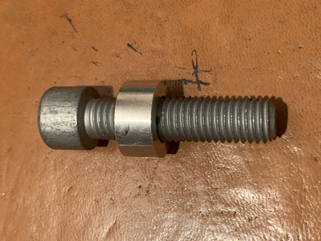

Sicherungsring auf der Schraube, Lenkergewicht „dazu denken“- ich wollte es nicht demontieren

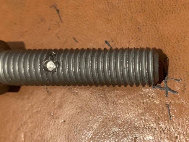

Loch in Schraube ;-) (um genau zu sein: hier ist der 1.Versuch mit der Orginal Schraube zu sehen- diese ist aber def. zu kurz!)

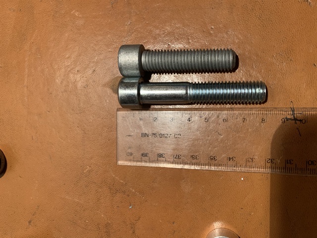

Schraubengröße im Vergleich

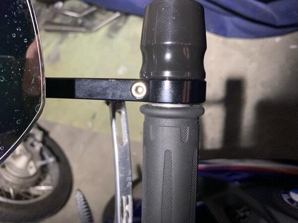

Andere Seite zur Ansicht-
Der Stellring ist exakt 22mm im Durchmesser bei einer Breite von 12mm und ist somit völlig unsichtbar
Beispielsweise:
https://www.hornbach.de/shop/Tarrox-Ste ... tikel.html
Die längere Schraube ist schwieriger zu bekommen... ich bin bei Schrauben-Jaeger Viernheim fündig geworden
https://www.schrauben-jaeger.de/de/home/startseite/
Den Stellring hatte Schrauben-jaeger aktuell nur in der blank Stahl Variante vorrätig - Rostgefahr!!!
Normalerweise natürlich auch in Edelstahl.
Somit fiel meine Wahl auf den zumindest verzinkten Hornbach Artikel

Beitragvon Fafnir » 22.09.2020, 23:45
Prima, Danke für die Bilder, jetzt kapier auch ich nicht halbwegs begnadeter Schrauber ...
