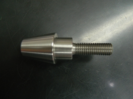

anhand der zahlreichen bilder darin liegt die lösung doch parat: du benötigst einen adapter den du selber oder von jemanden anfertigen lässt.

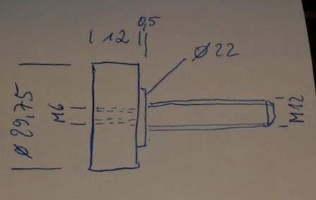

rechts das m12-gewinde für die befestigung im lenker, in der mitte die spiegelaufnahme mit dem durchmesser und breite vom spiegel (die kunststoffadapter brauchen nicht verwendet werden, direkt verschrauben), und links der kegel, das wäre dein rizoma-teil welches durch das m6-gewinde angeschraubt wird. d.h. in den adadapter kommt von links ein m6-gewinde rein.
LE 5b2.jpg (83.99 KiB) 4600-mal betrachtet

Servus Herb, Mercedes für die schnelle Hilfe. Trifft das so auf den Victory oder auf den Victory EVO zu? Oder gibt's hier kein Unterschied.
Bei dem Adapter meinst du dann dass ich von rechts her gesehn dass Teil nach der Aufnahme für die Spiegel abstechen sollte und dann mein innengewinde m6 reinschneiden sollte oder?
Hast du vielleicht zufällig die bemaßung im Kopf? Und welches Material würdest du empfehlen, zwecks der Elektrochemischen korrosion.
Hätte jetzt spontan zu V2A oder Aluminium tendiert. Fertigen könntenich es selber oder ich lass es in der Lehrwerkstatt machen.

die normalen victory nicht die evo.
grob dargestellt: stell dir eine m12-inbusschraube vor und im kopf schneidest ein m6 gewinde rein.
die 0,5mm vorsprung mit durchmesser des lenkers ist erforderlich = der abstand vom lenker zu spiegel damit der gas-griffgummi frei laufen kann (wie beim lenkergewicht).
die m12-gewindelänge musst ausmessen. nimm das bmw-lenkergewicht, steck die m12x50 schraube rein und schau wie weit die raussteht. (wenn vibrationen gemindert werden sollen, mach das gewinde länger).
das material ist egal, alu, messing, va - je nachdem auf was du wert legst. die gewinde werden mit metallfreier montagepaste bestrichen, bmw macht selbiges.
hast du vibrationen im lenker die du mindern willst, dann nimm messing oder va.
meine vibrationen im lenker konnte ich deutlich reduzieren durch die highsider victory spiegel, die auf eine messingbuchse geklemmt zwischen lenker und original-lenkergewichte mittels längerer schraube M12x70 (orig. M12x50) befestigt habe.
