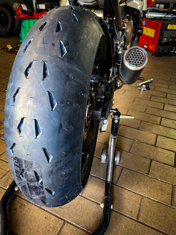

Und bei der anschließenden Kontrolle des Power Cup 2 nach den Strapazen liefert den Grund für die Existenz dieser Reifengattung.
Haftung und Vertrauen und dann so unbeeindruckt von der Belastung (ein Punkt der sich auch beim Pirelli Supercorsa SP entsprechend positiv abzeichnet), das macht ihn für Sportfahrer und die, die gerne ihre Hausrunde zügig absolvieren hoch interessant.
