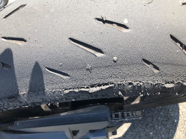

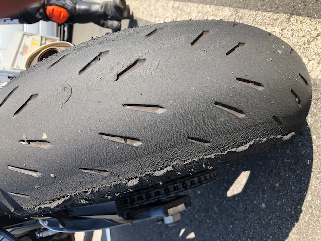

Hallo Kollegen,
nach über 25 jahren Abstinenz von der Rennstrecke habe ich letzten Montag bei einem Instruktorgeführtem Training auf dem Bilster Berg teilgenommen mit meiner S 1000 R auf Michelin Power RS. Unabhängig davon das das total geil war und ich jetzt angefixt bin bin ich etwas erschrocken wie der reifen aussieht. Eigentlich sollte der das doch abkönnen. Wir waren ja als Rookies jetzt nicht so schnell unterwegs.
Bin mit v 2.3 und h 2.5 Luftdruck gefahren im Dynamic Modus auf Federungstufe normal.
Der Reifen ist an der linken Seite am Übergang zu der Rußmischen an mehreren Stellen aufgerissen. Das kann doch nicht normal sein oder?
Würde mich über sachkundige Kommentare freuen.
LG
Olli

Puh, also nein, so sollte er auch auf der Renne nicht aussehen. Denke der Luftdruck war hinten sicherlich etwas zu hoch. Kenne mich nur mit Slicks etwas aus, aber denke mal auch mit einem Sportreifen sollte der nocht etwas runtern (so 2.0 - 2.2 bar). Ob das aber der alleinige Grund für das Reifenbild ist wage ich zu bezweifeln.
Kann vielleicht auch daran liegen, dass Michelin für die Renne nicht viel taugt. Gab ja früher schon den Rennstreckenspruch: landest du in der Mauer, lags wahrscheinlich am Pilot Power. Kam meines Wissens daher, das der Reifen toll auf der Strasse funktionierte (auch bei Regen), aber ab einer gewissen Temperatur komplett versagte. Was mich zu weiteren Fragen bringt:
- wie warm war es an dem Tag?
- dein ungefähres Gewicht?
Aber auch bei sehr viel Hitze oder einem Personengewicht ausserhalb der Norm sollte das nicht in dem Masse passieren. Wie ging es vom Fahren her, hast du da was bemerkt? Ruschten, schmieren? Ging es am Anfang des Turns gut und wurde dann nach ein paar Runden immer schlimmer??

Wird der Übergang zwischen den Mischungen sein. Irgendwie siehts aber auch so aus als würde die volle Schräglage fehlen um den Abrieb richtig vom reifen weg zu führen.
Denke eher das du eventuell zu schnell bzw. Zu hart am Gas für den reifen bist.

Der Power RS wird auf der Strecke mit 2,1 vorn und 1,9 hinten gefahren.
Deswegen kann er durch den zu hohen luftdruck so aussehen.
Dazu waren die Aussentemperaturen sicherlich sehr heiss, so dass es dadurch noch unterstützt wird.
Grundsätzlich kann man mit dem Reifen sehr schnell auf der Strecke fahren.
Natürlich sollte man ab einer gewissen Performance eh lieber auf Slicks zurück greifen. Aber bei einem Instruktoren geführten Fahren kann der Reifen das locker.

Hallo Kollegen erstmal danke für die Antworten,
fahrtechnisch wäre noch mehr Schräglage drin gewesen habe aber eher versucht etwas mehr in Richtung "hang off" zu fahren.
Aussentemeratur war morgens so 17 grad und ging dann auf 26 Grad am Nachmittag hoch.Wiege 90 Kilo ohne Kombi. Gefahren sind wir 7 Turns a 20 Minuten.
Nach den ersten Turns sah das Reifenbild noch unauffällig aus. Nach Turn 6 zeigten sich erste Anzeichen. Die Fotos sind nach dem letzten Turn entstanden. Hier habe ich die Federung am Anfang auf Hart gestellt. nach 3 runden jedoch wieder auf normal.
Auf der GOPro kann man deutlich die TC lampe flackern sehen und nach hinten raus gefilmt sieht man wie der reifen schwarze Striche am ausgang der Kurve malt. Hatte einen leichten Rutscher habe mich aber die ganze Zeit ziemlich sicher und wohl damit gefühlt.
Ich denke es könnte daran liegen wie scaltbroc schreibt das ich zu hart am Gas gezogen habe ab dem Kurvenscheitelpunkt.
Habe mal Michelin angeschrieben mal sehen was die so sagen.
LG
Olli

Der Gummiwulst an der Seite ist aufgenommenes Gummi von der Strecke, wenn man den Reifen nicht bis zur Kante fährt sieht das halt so aus, man erkennt ansonsten nur noch die weichere Gummimischung am Rand. Ich denke darum entsteht dieser komische Eindruck.
Wie heißt es so schön - Du hast den Reifen ganz bezahlt also nutze ihn auch ganz;-)

der Mark hat geschrieben:Der Gummiwulst an der Seite ist aufgenommenes Gummi von der Strecke, wenn man den Reifen nicht bis zur Kante fährt sieht das halt so aus, man erkennt ansonsten nur noch die weichere Gummimischung am Rand. Ich denke darum entsteht dieser komische Eindruck.
Das ist doch nicht aufgenommenes Gummi....! Man sieht doch, dass die Wulst unten an gewissen Stellen wie leicht angerissen aussieht. Das wird kaum bei aufgenommenem Gummi der Fall sein. Ausserdem sieht das ganz anders aus (wie plattgedrücktes Kaufgummi) und man hat das vermehrt am Vorderreifen.
Man sieht ja schön wo die weichere Mischung anfängt und etwas weiter aussen ist dann die Wulst. Ich hätte darauf getippt, dass die weichere Mischung irgendwie überhitzte und Gummi beim Beschleunigen nach aussen abgetragen wurde, bis so viel Material an einer Stelle war, dass es aufriss. Und dieses Aufreissen verursachte die Wulst.
Kann auch sein, dass hier eine spezielle Form des Cold Tear vorliegt, wo der Reifen nicht genug warm wird. Das ist dann aber defnitiv zu hoch für mich und ein Fall für Reifengurus... :D

Ich würde den auf der Straße mal glatt fahren, ob er wirklich aufgerissen ist. Mir fällt es schwer das anhand der Bilder wirklich zu beurteilen.
Bei einer Hitzeschlacht in Hockenheim (und zu heftigem Beschleunigen) sah meiner ähnlich aus, den habe ich noch Monate auf der Straße gefahren, bis er wirklich abgefahren war.

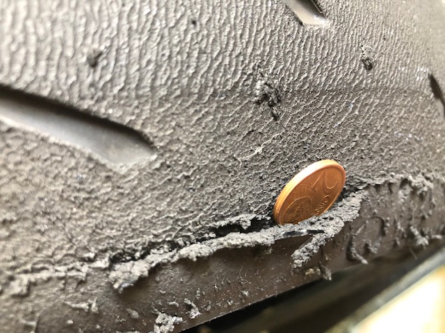

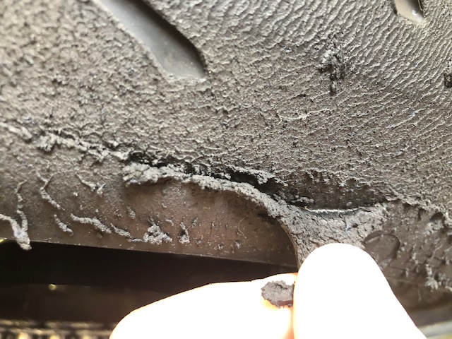

Bin jetzt extra nochmal in die Garage gewackelt und habe 2 neue Bilder gemacht. Ich kann die Rußmischung nach außen biegen und abziehen. darunter sieht man schon leicht die Karkasse. man kann locker ein 2 cent Stück dazwischen rein stecken.
Sascha der Reifen ist an der Seite an den Profilindikatoren angekommen. Unabhängig davon ist mir das zu risky. Glaube zwar auch nicht das da was passiert aber ich will es auch nicht drauf ankommen lassen wegen der paar Euro für nen neuen.
Ich denke mit dem zu hohen Luftdruck habe ich ihn selbst zerstört.

Ok, das Bild in dem Du dran ziehst, sieht nicht gut aus, der ist K.O.

Jau der ist hin.
Nächste mal einfach 1,9bar hinten auf der Rennstrecke und gut, habe damit bisher gute Erfahrungen gesammelt, aber wenn man etwas beherzter ans Gas geht, zieht der Reifen schwarze Striche. Ich denke das ist ein Anzeichen dafür, dass er dann am Limit bewegt wird.
