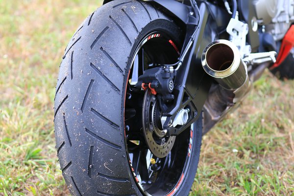

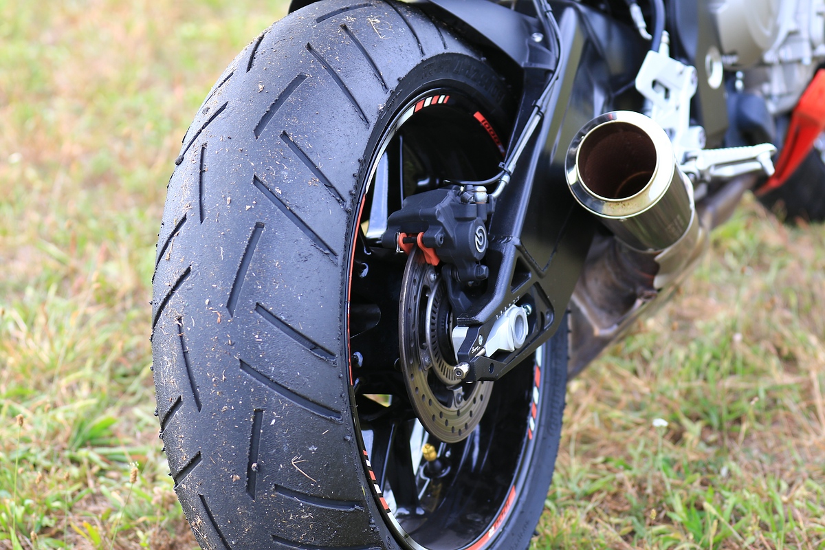

Hallo Liebe Leute,
vorweg bin ich mir sicher, dass wir alle schon in den Startlöchern stehen um die Saison einzuleiten -> in diesem Sinne gute und unfallfreie Saison und lasst es krachen.
Folgendes:
Ich bin am 10. April zum 1. mal am Panoniaring und drehe ein paar Runden mit meiner S1000R :D
Da ich es zum 1. mal mache und nicht weiß, ob es mir "gefällt" bzw. was für mich ist, will ich mir natürlich nicht eigene Slick´s für den Ausflug kaufen.
Nun zu meiner Frage, wie sieht es denn NACH den Ausflug aus? Kann ich mit meine Reifen wieder gefahrenlos auf die Straße zurück ohne Angst haben zu müssen, dass klebende Gummistücke einen Sturz verursachen, die Haftung futsch ist oder dergleichen?
Danke schon vorab und lg Chris

Brauchst du dir keine Sorgen drum machen. Bin die ersten Trainings auch mit straßenreifen (Pipo 3) gefahren, die ich danach ganz normal weiter auf der Straße genutzt habe. Viel wichtiger ist es, wenn's dann doch nach und nach flotter wird, früh genug auf zumindest rennstreckentaugliche straßenreifen zu wechseln. Viele normale straßenreifen neigen schnell zum überhitzen...

Nimm sehr gute Straßenreifen (Power RS, Sportattack 2 oder 3, S21......) und senke den Luftdruck ab auf ca. vo 2,1 und hi 1,9 !
Wenns dann auf die Straße geht wieder erhöhen ! Viel Spaß und Sturzfrei bleiben !

Ich würde eher zu Rennreifen mit Straßenzulassung tendieren. Z. B. Dunlop D212GP oder Metzeler Racetac K3. Die sind hervorragend für den Ring geeignet und du kannst sie auch sehr gut auf der Straße fahren.
Die zuvor genannten Reifen sind eher Straßenreifen. Mit denen hast du bei flotter Gangart und höheren Außentemperaturen schnell ein Problem. Der Gummi wird schmierig.
Oberster Grundsatz: Rennstrecke=Rennreifen und Straße=Straßenreifen.

Wenn du das erste Mal auf der Renne bist, brauchst du dir um den Reifen keine sorgen machen, solange der frisch genug ist. Einfach genießen, Blickführung üben, Linie finden, Einlenkpunkte merken, etc. da hat man alle Hände voll zu tun. Den Reifen kann man hinterher problemlos wieder auf der Straße bewegen. My 2 cents...
