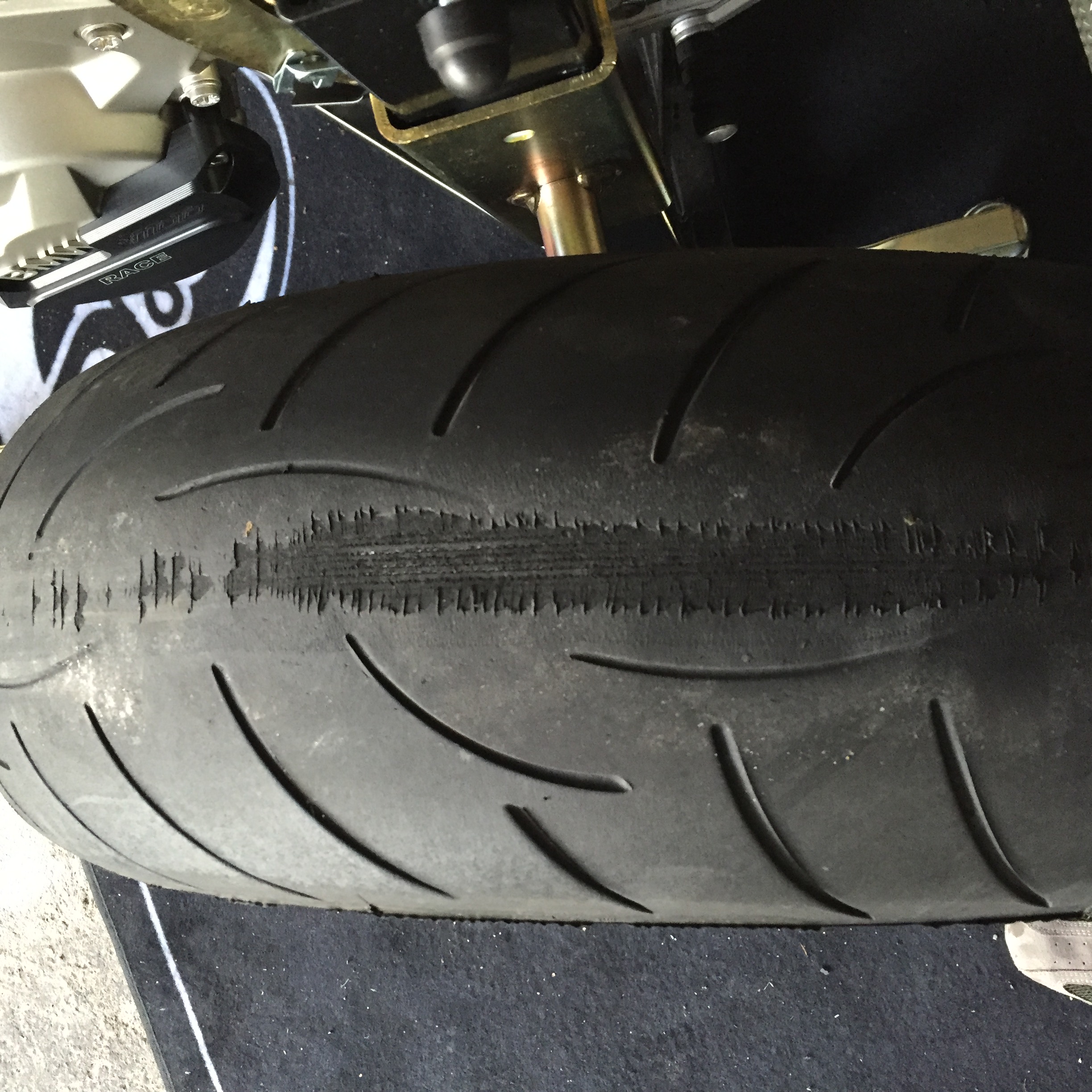

Mal ein Update:
Nach 7.500km sieht der Hinterreifen so aus :shock:
Hatte 200km und auch 30km vorher mir den Reifen angeschaut, da war noch nichts zu sehen.
Habe nun auf den Roadtec 01 gewechselt. Mal sehen wie sich der so fährt.

So "blöd" verabschiedet sich der Z8. Auch selber schon erlebt.

Fährst du bei dem Profilbild auch Kurven oder meistens nur geradeaus? scratch

Hi
Also ich habe den Z8 auch auf meiner R
Zuvor mehrere Sätze auf meiner ZX-12R.
Aber so ein Laufbild hatte ich noch nie.
Zuviel Burnout?
Oder unter 1mm gefahren und gequält?

Ja, wohl wahr! Beim Z8 kommt das Gewebe im Zenit bereits zum Vorschein, wenn sonst auf der Lauffläche noch Profil ist. Eigentlich kaum zu glauben, aber ich habe das ebenfalls erlebt. Ist aber kein Problem, denn wenn man den Reifen ordentlich her nimmt, ist das Profil an den Flanken dann auch schon unter Minimum, und er gehört längst gewechselt.

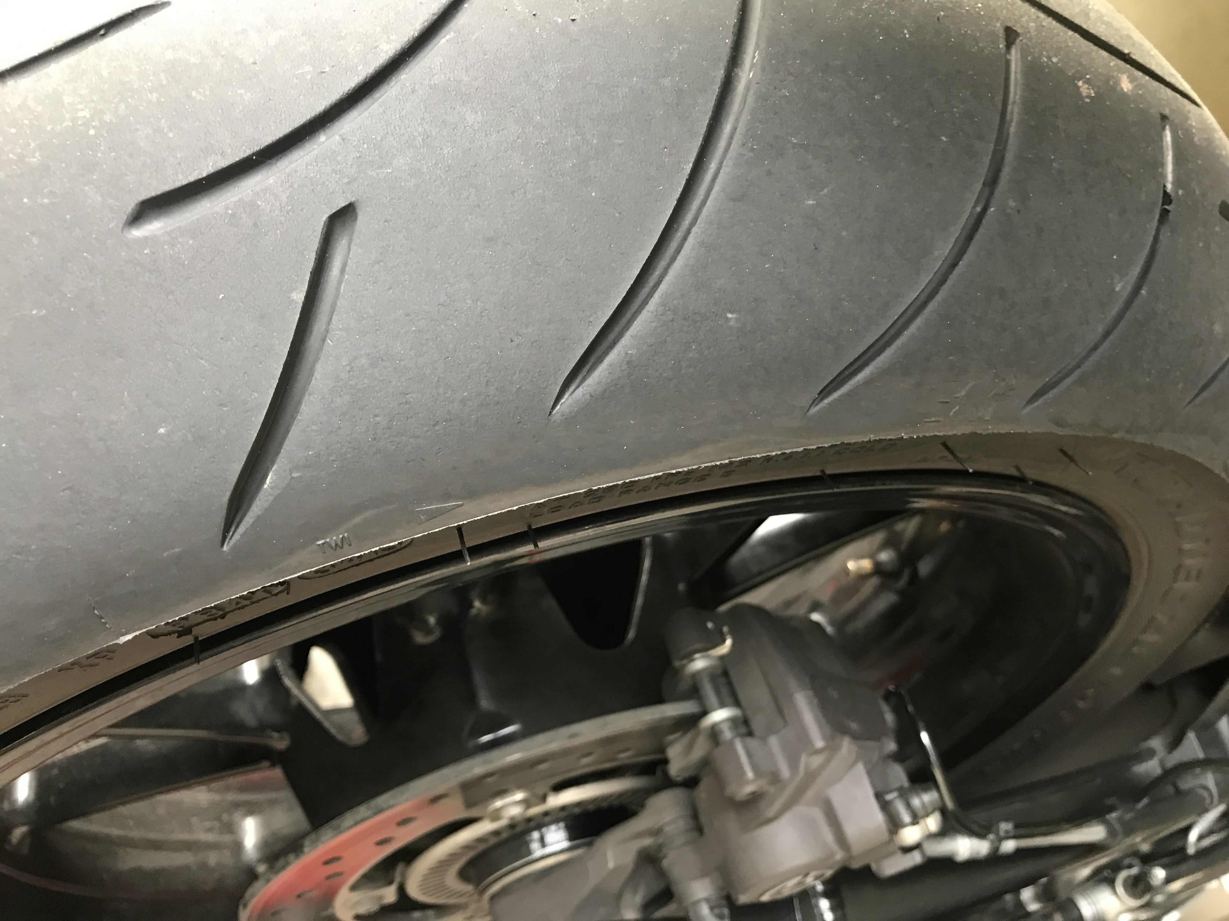

Also ich kam mit dem Z8 super zurecht. Jetzt hat er genau 8000km und
würde vielleicht noch ne Weile halten. Aber da ich ein paar Mal AB fahren musste, sind jetzt in der Mitte 1,6mm. Und bei dem Wetter kann ma eh net fahren, also Zeit zum Wechseln.
