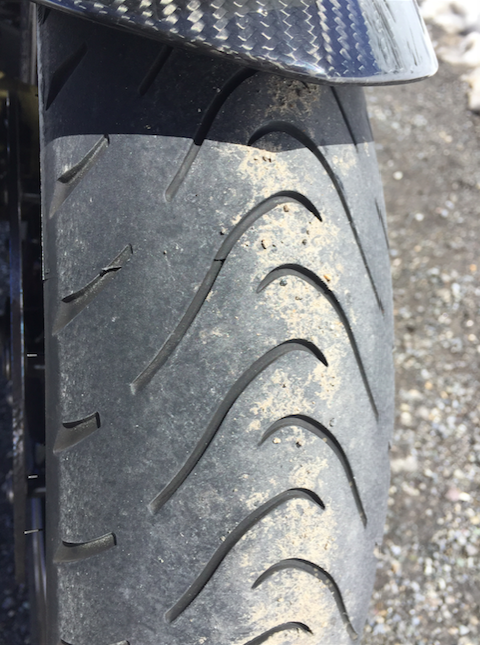

deine Postleitzahl lässt darauf schließen, dass dein Revier eher flach ist mit weiten Kurvenradien. Du wirst also eher selten verleitet sein, in Kurven heftig hinein zu bremsen, sondern lässt es flüssig laufen. Dabei nutzen sich die Flanken des Vorderreifens deutlich weniger ab als hier oben in den Pässen, wo ich praktisch in jede Kehre voll hinein bremse (speziell bergab).
Wenn ich während der Fahrt über den Lenker schaue, sieht mein RT 01 mittlerweile aus wie ein umgedrehtes "V", also an den Flanken flach abgehobelt. Das hab ich natürlich mit anderen Reifen auch, aber dort wirkt es sich seltsamerweise nicht so stark aus wie bei diesem Tourenreifen mit dem neuartigen breiten und kurzen Latsch.
Im Endeffekt ist es also so, dass ich von den tieferen Profilrillen nichts habe - der RT 01 bietet mir keine höhere Laufleistung als ein agiler Sportreifen. Lange bevor er vorne Flankenglatze bekommt, muss er gewechselt werden.

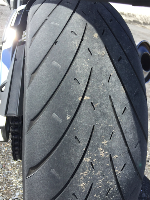

Bilder sagen mehr als viele Worte. Hinten völlig normaler Abrieb. Vorne an den Flanken platt gefahren.
