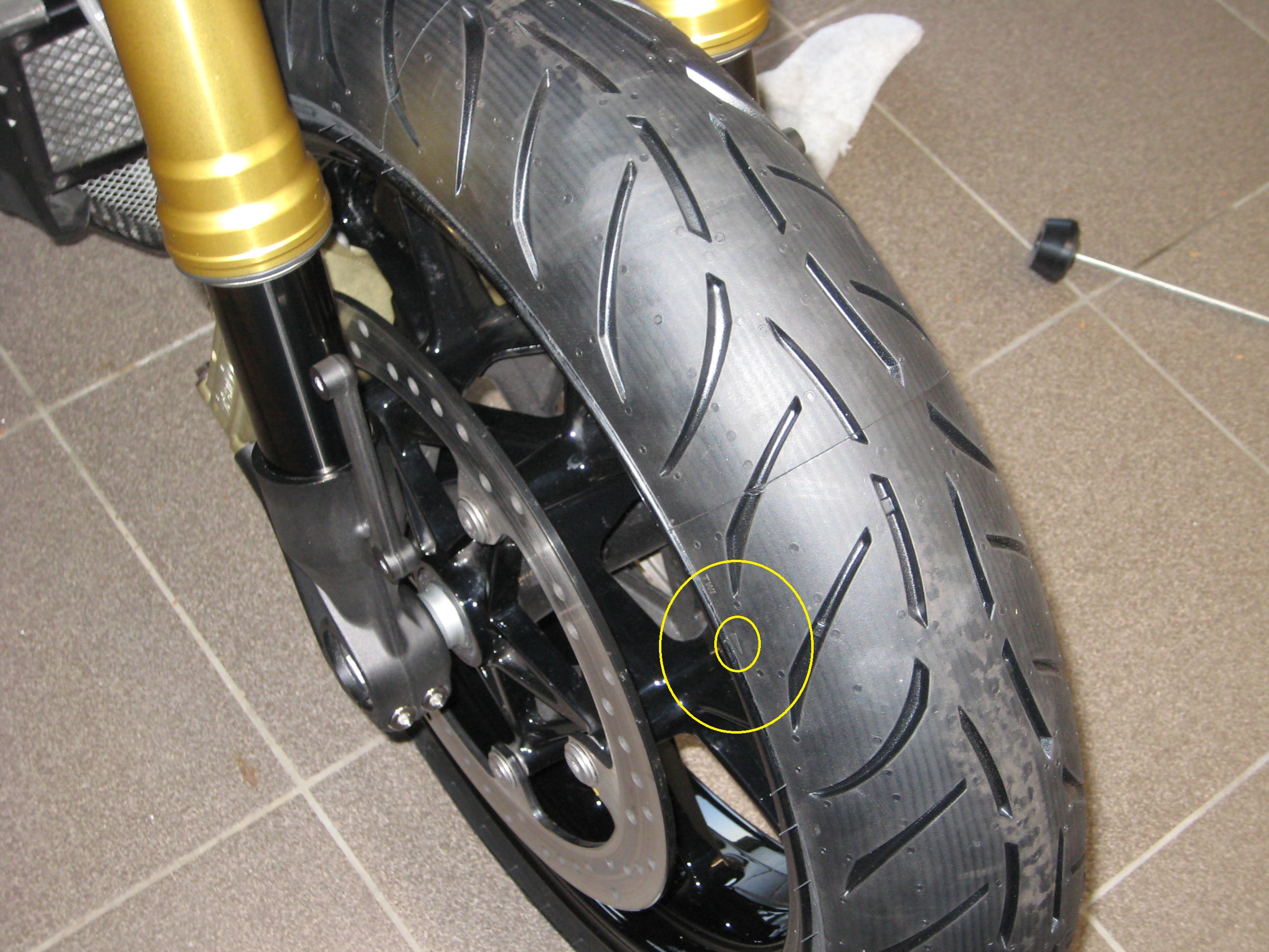

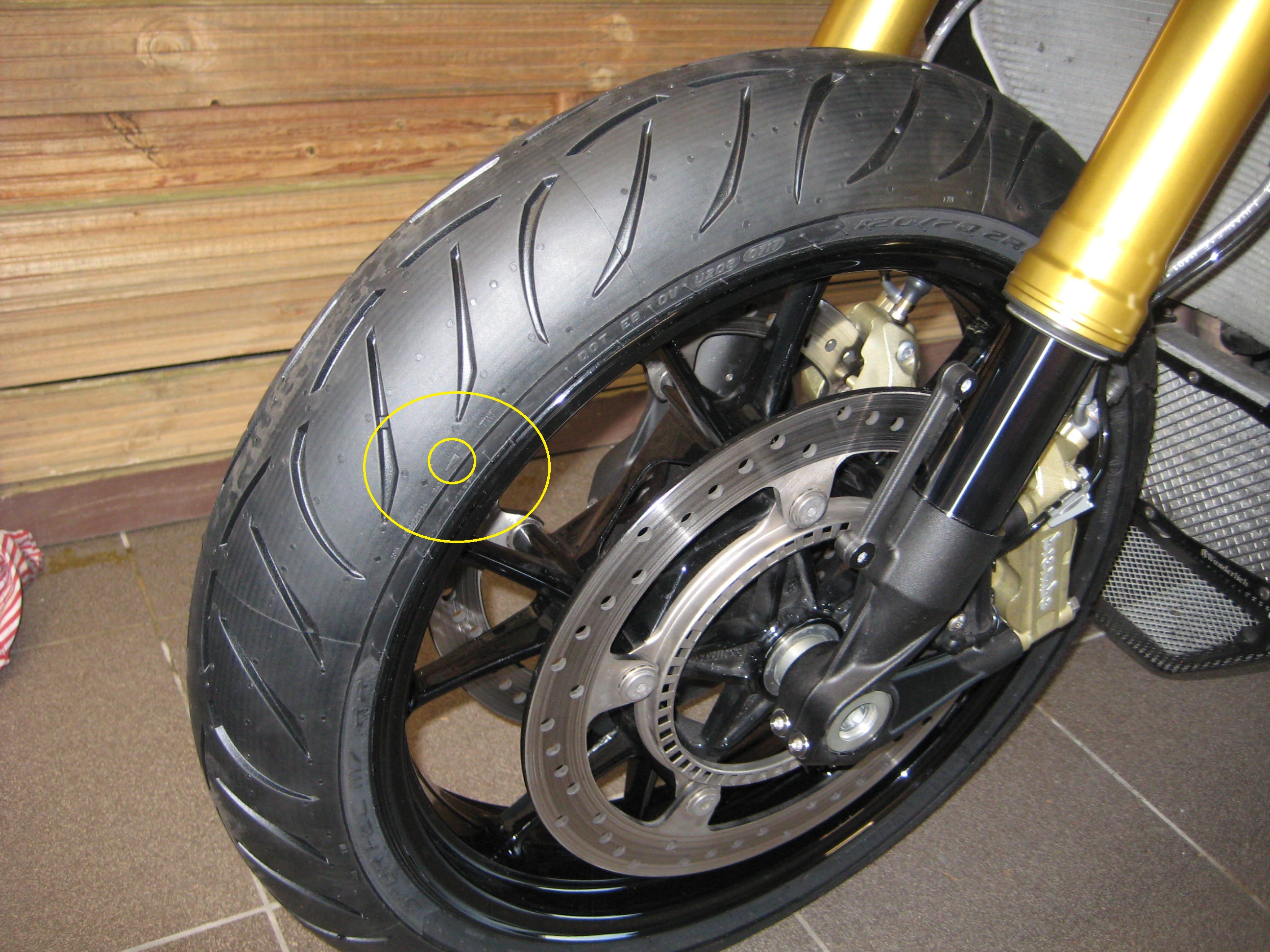

Alles Gut. Profilbild ist richtig.
Außerdem gibt es an den Flanken noch die Laufrichtungsanzeige zur Kontrolle.
http://www.metzeler.com/site/de/tech-and-safety/understanding-your-tyres.html
_Gruß .. Guido_

hast die Laufrichtung gut fotogrfiert :mrgreen:

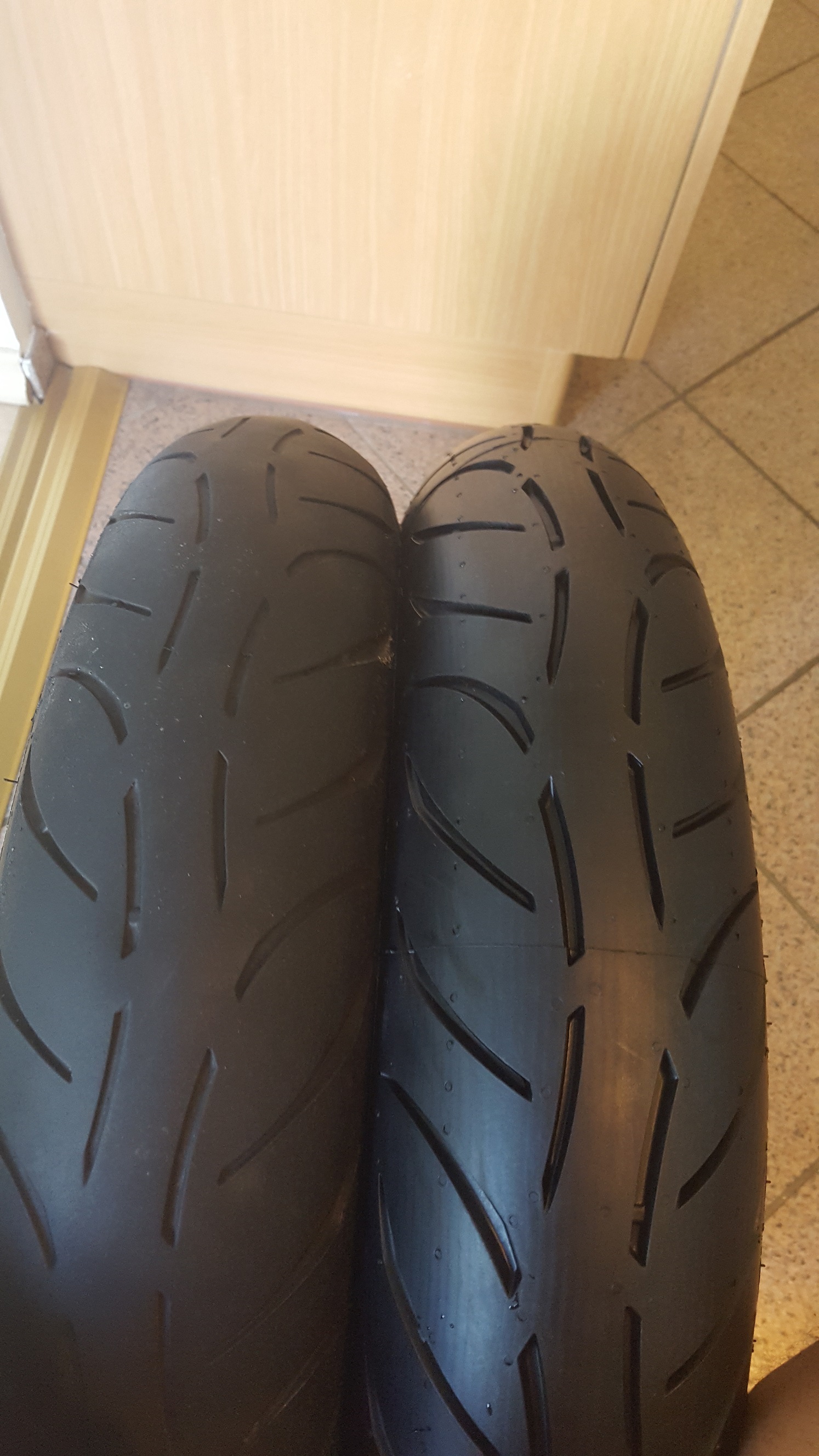

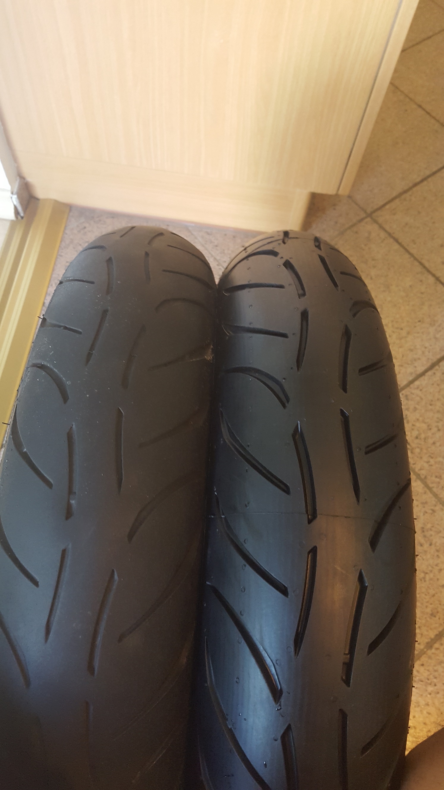

Merke: Vorne sind die Rillen genau andersrum gepfeilt als hinten, weil vorne Bremskräfte in der Kurve übertragen werden müssen und hinten Beschleunigungskräfte.
Es gibt nur wenige Reifen, bei denen das (vorne) falsch rum ist. Dazu gehören Dunlops Sportsmart2 (mit und ohne Max) ebenso wie Bridgestones BT45 (Youngtimerreifen).

so isses - am hinterreifen genau andersrum. das kannte ich bisher noch nicht. dachte mir einer von den beiden ist doch jetzt bestimmt falschrum. an den flanken die pfeile waren nicht eindeutig. wieder was gelernt.
