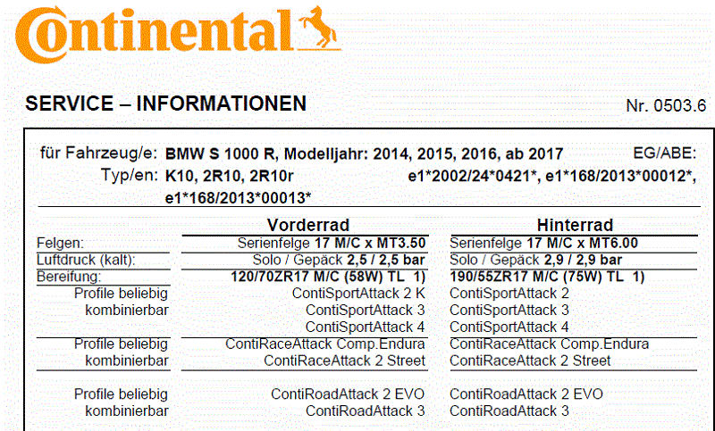

Beitragvon Me+Mi » 20.05.2020, 10:01
FD76 hat geschrieben:
Me+Mi hat geschrieben:
Der Dateianhang IMG_2732 (2).JPG existiert nicht mehr.
S1000R 2016er
Wollte Conti Sport Attack und Road Attack mischen, hatte sich aber schnell erledigt nach Blick in die Reifenfreigabe.
Gruß Mecky
Wieso geht das nicht in deinem Fall? Die Reifen sind doch vom gleichen Hersteller (Conti)
Hier steht was vom gleichen Hersteller, aber nix vom gleichen Typ. Hab ich was falsch verstanden cofus
Da ich ne S1000R2017 habe muss ich mich nicht mit dem Thema rumschlagen :clap:
Meines Wissens nach muss ich aber die Reifenfreigabe des Herstellers befolgen, unabhängig davon ob ich eine Markenbindung habe oder nicht. Lasse mich aber gerne auch eines besseren belehren.
Und in meinem Fall ist eine Paarung Sport Attack und Road Attack nicht zulässig, siehe Bild.
Mecky
Me+Mi
Beiträge: 28
Registriert: 19.01.2018, 16:46
Re: Mischbereifung Metzeler
Beitragvon Fafnir » 20.05.2020, 11:54
Das ist ja gerade der Trick - Reifenhersteller dürfen nichts mehr zulassen, keine andere Reifengröße (wie bisher) und auch keine Reifen oder Markenbindung.
Es steht auch groß drüber:
Service - Informationen
Conti teilt da was mit. Dass das nicht aus dem hohlen Bauch heraus geschieht sondern nach aufwändigen standardisierten Verfahren geschieht, sollte jedem klar sein. Aber eine Reifenkombination zulassen oder nicht zulassen tun sie nicht.
Wer sich auf die Reifenhersteller verlässt, ist mit Sicherheit nicht schlecht beraten. Aber die Kombination Race und Road nicht zulassen kann der Reifenhersteller nicht. Da gilt eben die Rechtsquelle die Conti zitiert und was im CoC steht.
