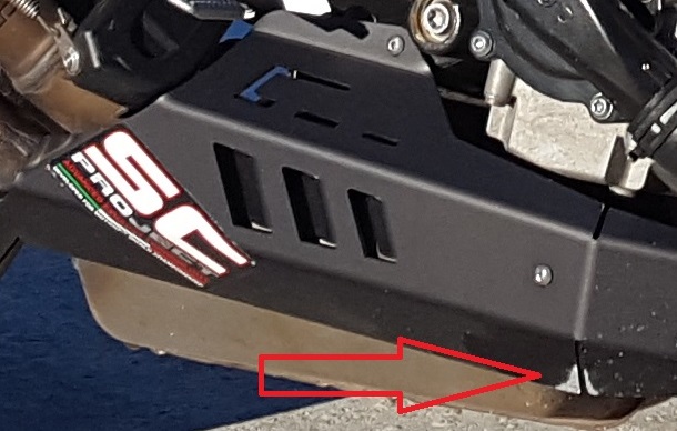

P.S. Süßer kleiner Kratzer....ich lade mal lieber nix dazu hoch ;-) Bei solchen Spielchen weint am Ende immer einer :mrgreen:

ich lade mal lieber nix dazu hoch scratch
no problem, ich halt schon was aus mit meinen 55 lenzen ! winkG

Irgendwie scheitere ich gerade an der Meldung --> 0 - 800 Pixel max. Größe ??? Ist irgendwie neu......oder überseh ich hier etwas. scratch

So sehen die Fußrasten nach einem kurzen Ausflug aus und ich fahr im Monat schon ein paar Mal^^ ( - an Rennstrecke ist mit der R so gar nicht zu denken, nur mit anderer Fußrastenanlage und Endtopf bei der 17er (also Blende ab und mit anderer Halterung, dass er noch etwas näher an die Schwinge rückt und höher kommt, oder den Topf tauschen), aber dafür hab ich die RR). Ich muss sie also jeden Monat, im Straßenbetrieb, wechseln. Und die R lässt sich jederzeit (bzw. auch Herbst/Frühjahr), in dieser Schräglage bewegen, immer mit 2.5 / 2.9 (nur im Sommer mit 2.8 ) gefahren ( - allerdings ist das auch eine Frage der Reifenwahl, zugegeben ;-) )
An so etwas wie einen Sammelschutz/Blende ist bei der R gar nicht zu denken. Damit komm ich nicht weit, auch wenn es super aussieht. Alles schon versucht S1000RR, Illemberger etc. --> mussten alle direkt wieder runter. Das Bild oben zeigt sogar noch den Carbon Spoiler, der nach der damaligen Runde sofort stark in Mitleidenschaft gezogen wurde (Folge --> Demontage, der wurde keine 80 km alt). Liegt vlt. sogar noch irgendwo rum bezüglich fotographischer Dokumentaion, um zu sehen wie sich solche Kratzer auch noch weiter nach hinten bewegen können :D
Der Anschliff an der Ecke vorn ist sehr viel leichter herbeizuführen als in der Mitte ( - alle R Blenden haben in diesem Bereich immer sofort die ersten Aufsetzer). Ein leichter Rutscher auf einer nicht ganz ebenen Straße führt das umgehend herbei ;-) Und letztlich liegt das auch am Fahrwerk (aber mei, ohne Anbauteile geht das zumindest an der Stelle problemlos).
