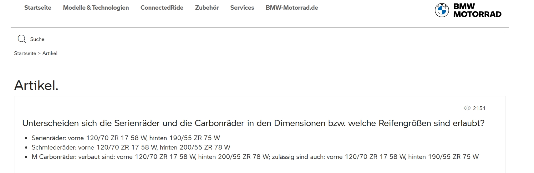

Beitragvon FHM » 19.05.2026, 10:23
Das steht in der BMW Support Seite.
FHM

Beitragvon Mister » 20.05.2026, 21:18
FHM hat geschrieben:
Hallo FHM,
Danke, das ist ja sehr interessant und hilft ebenfalls ThumbUP
Vorhin habe ich versucht, diese Frage / Antwort bei den FAQs der BMW-Homepage zu finden, was aber nicht möglich war. Evtl hat BMW diesen Artikel bereits gelöscht ?! scratch
