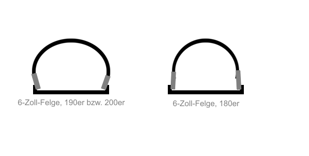

genau richtig, was Bernd schreibt. Wenn man einen 180er auf eine 6-Zoll-Felge montiert, dann zieht man ihn zu breit; in größerer Schräglage geht einem dann die Reifenaufstandsfläche verloren, sprich Gripverlust.
Ich habe das hier als als Querschittsskizze aufgemalt:

Ich fahr die 180/60 ZR17 neuerdings statt der eingetragenen 190/55 ZR17 auf Sechszoll-Felge. Mittlerweile drei Sätze und hab beste Erfahrungen gemacht.
Den 180er kann man sich vorstellen als 190er, bei dem man links und rechts jeweils fünf Millimeter abgeschnitten hat, der also im mittleren Bereich und in moderater Schräglage mit dem 190er identisch ist, bei dem aber die Auflagefläche in maximaler Schräglage schmaler ist als beim 190er Breitreifen. Dadurch radiert der 180er in voller Schräglage weniger, bremst weniger ab und fährt etwas zielgenauer.
Die Haftreserven liegt bei beiden Dimensionen erstaunlicherweise etwa gleich hoch; hab weder beim Dunlop Sportsmart TT noch beim Bridgestone S22 einen Haftungsverlust durch das schmalere Format feststellen können. Auf der Rennstrecke kann das wieder anders aussehen (dort war ich damit noch nicht unterwegs), aber auf der Landstraße ist der diesbezügliche Unterschied vernachlässigbar.

Für die Straße kann man den 180er schon nehmen. Ich denke, dass man auf der Straße im öffentlichen Verkehr nicht so hohe Schräglage fährt, wie auf der Rennstrecke.
Dass du mit dem 180er teilweise ein besseres Gefühl bezüglich Handlichkeit hast, ist unbestritten und tatsächlich ein Vorteil des 180ers. Dennoch gehört der auf ne 5.5er Felge...
Der TE hat aber von Slicks geschrieben. Da gehe ich mal davon aus, dass er diese auf der Rennstrecke fahren will. Und gerade da hole ich mir doch durch solche "Experimente" nicht zusätzliches Sturzpotential an Bord.
