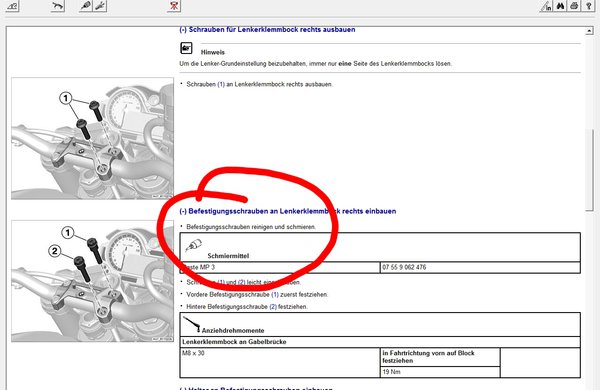

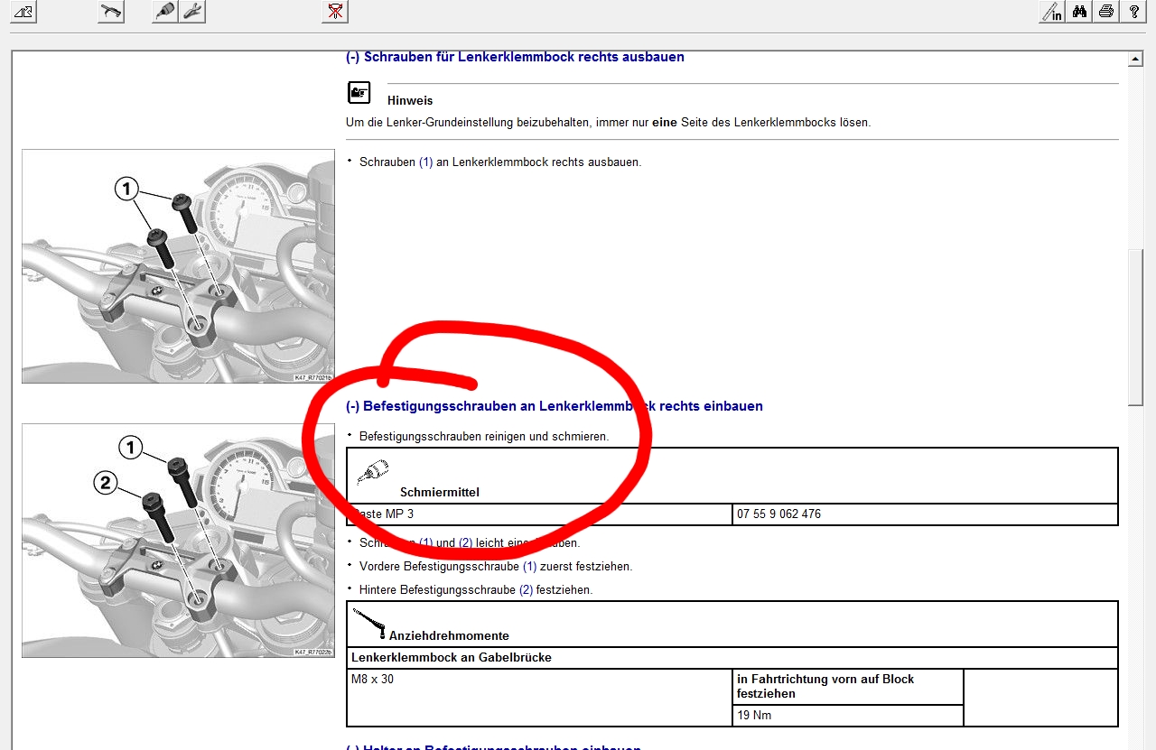

Beitragvon Peti » 14.04.2016, 09:59

Warum sind das auf dem oberen Bild torx u auf dem unteren Bild sechskant Schrauben.

Beitragvon Peti » 14.04.2016, 11:51
Das ist die Anbauanleitung für den Navi-Halter. Da sind es Sechskantschrauben.
Diese Schrauben sind natürlich neu und sollen geschmiert werden.
Wenn man in der Rep-Anleitung bei "Lenker austauschen" guckt, gehen die wohl davon aus, dass man die alten Torxschrauben weiter verwendet. Diese sind natürlich schon geschmiert (zumindest war es bei meiner Maschine so).
Das reicht wohl für eine Wiedermontage.
Ob hier jemand seine Schrauben nun schmiert oder nicht, ist mir herzlich egal.
Da man aber die Materialpaarung Alu und VA hat, würde ich persönlich wegen der chemischen Korrosion und der Gefahr des "Verschweißens" immer ein Trennmittel verwenden.
