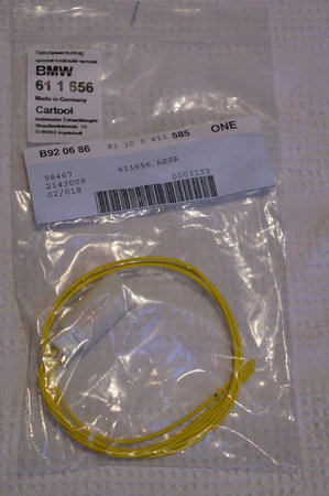

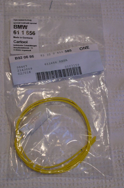

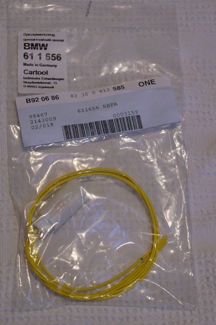

Beitragvon Peti » 19.03.2014, 10:10
Das Kabel ist lediglich ein Adapter. Da wird nichts auf 5V oder so umgewandelt.
Da kommen ganz normale 12V raus.
Die dazugehörige motorradseitige Buchse (und ich hoffe mal, dass diese überhaupt vorhanden ist, da hat ja noch niemand etwas zu geschrieben) liefert beim Einschalten der Zündung 12V, beim Ausschalten wird nach einer gewissen Verzögerungszeit (bei meiner K13R waren es ziemlich genau 60 Sekunden) die Spannung wieder abgeschaltet.
ABER: wenn das Bordsystem merkt, dass an dem Stecker ein Verbraucher hängt, der...und das weiß nun niemand genau...gewisse Eigenschaften in Bezug auf die Höhe des Stromverbrauches hat, schaltet das System die 12V eben nicht ab.
Das war oft bei den aktiven Navihalterungen von TomTom so. Dann verlässt man sein Motorrad, und über Nacht wird die Batterie leer gelutscht.
Bei Garmins gab es nur ganz selten Probleme.
TomTom-Leute haben sich dann Relais dazwischen gebaut, um den Stromverbrauch zu senken und das Ausschalten der 12V zu erreichen.
Fakt ist: die motorradseitige Buchse erleichtert es in Verbindung mit dem Adapterstecker, auch Cartool-Stecker genannt, ungemein, Zubehör anzuschließen, weil es sonst ziemlich blöde ist, sich zündungsabhängige 12V irgendwoher zu holen, ohne Kabel aufzukneifen.
Klar, man kann sich ans Standlicht hängen oder so...aber das ist immer so eine Sache.
Ich hatte mein 660er immer am Cartool-Stecker dran, funktionierte 100%ig.

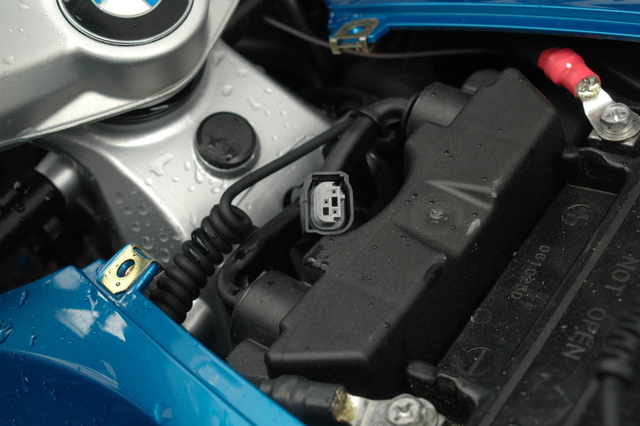

Beitragvon Koelner » 20.03.2014, 17:02
so, ich habe heute nachgesehen.
Es ist besagter Stecker wie Peter ihn beschrieben hat.
Wenn man die linke Verkleidung abschraubt, kommen 3 Stecker zum Vorschein.
Der vorderste (in Fahrtrichtung) ist der besagte SZ Stecker.
Er ist mit drei Adern belegt und von oben beschriftet.
Pin 3 rot +12 Volt
Pin 1 braun Masse
Ich habe heute dort meinen TomTom Rider3 angeschlossen. Er funktioniert einwandfrei
Grüße aus Kölle
Detlef

Beitragvon Peti » 20.03.2014, 21:10
Koelner hat geschrieben:so, ich habe heute nachgesehen.
Ja suppi!
Schön zu wissen.
Hattest Du auch hinter der rechten Verkleidung nachgeschaut?
In der Betriebsanleitung ist das ja etwas blöde beschrieben. Da könnte man denken, dort liegt noch so einer.
Und wofür mögen die anderen zwei Stecker links sein?
Für den Datalogger...?
