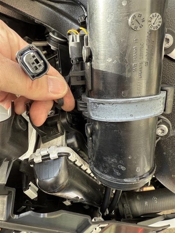

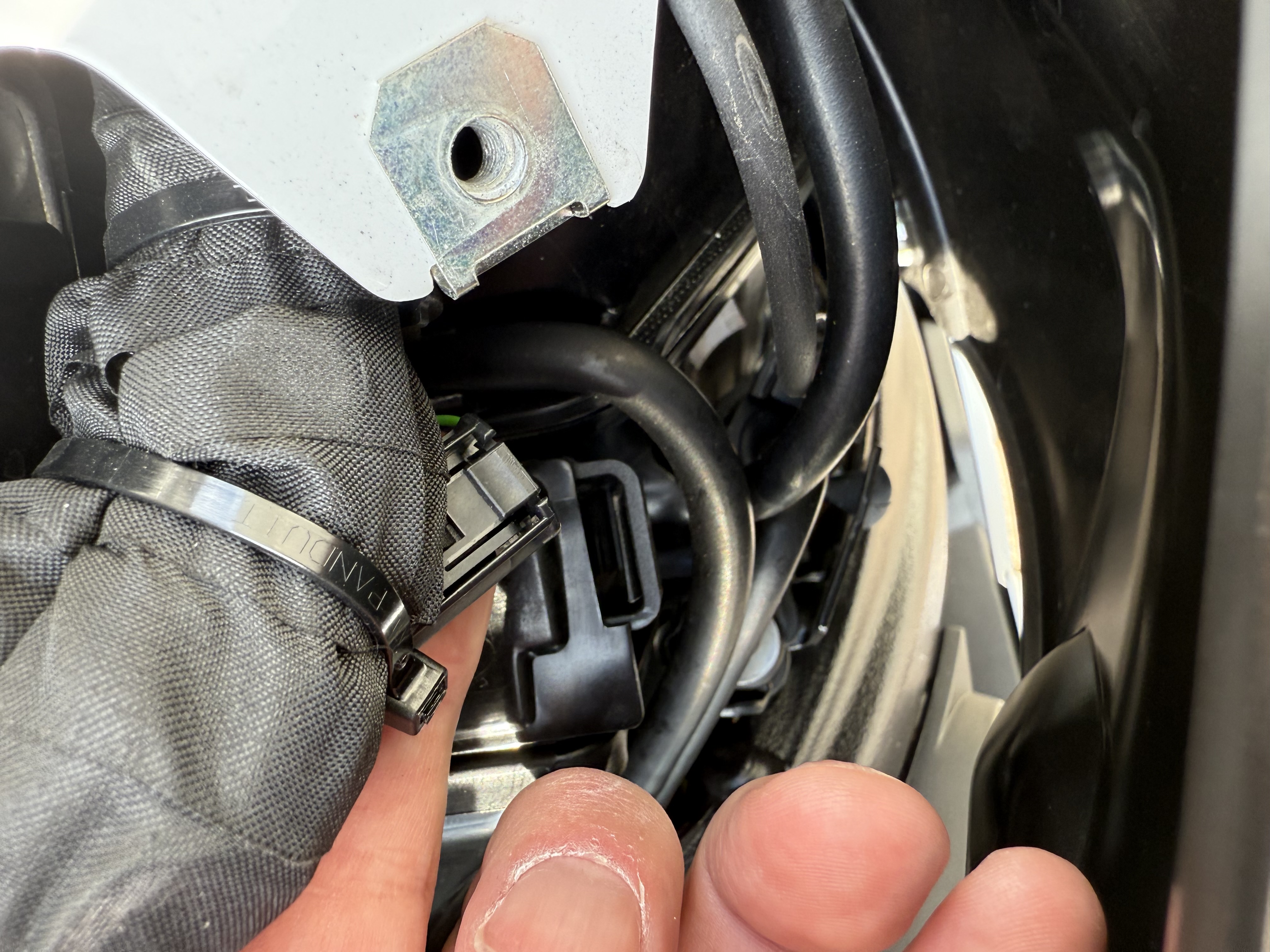

Ich brauche mal einen Tipp:
Ich möchte mein TomTom mit Strom versorgen, habe brav gelesen und google befragt. Habe mir einen BMW Reparatur Stecker bestellt, mit ganz viel Gefühl und noch mehr Angst die linke Seitenverkleidung abgebaut und was war nicht da? Genau der Cartool Stecker. Dort war ein freier Stecker, alle 3 Kabel waren blau, mit weißer und brauner Markierung glaube ich und ich konnte nur 5 Volt messen. Außerdem passte der BMW Reparatur Stecker nicht, die Nasen waren spiegelverkehrt. Dann habe ich die obere Tankverkleidung abgebaut, auch da war kein Stecker. Ich habe gedacht, bevor ich wieder tausend Tode sterbe, wenn ich rechts alles abbaue, vielleicht kann mir jemand einen Tipp geben wo bei einer S1000R aus 2023 dieser Stecker ist.
Danke im voraus
Tom

oben unter der linken Seitenverkleidung sind zwei Stecker einer für Sonderzubehör ( den du brauchst ) und einer für den Federwegsensor für die Gabel.
Die Leitungsfarben sollten 1x Braun, 1x Grün und 1x Rot mit weißen Längsstreifen sein, siehe Fotos ganz unten im Thread SP Connect Wireless Charging Module
Der Stecker mit den blauen Leitungen ist für den Federwegsensor.

Danke Alf für deine Rückmeldung, ich habe da alles abgesucht und nix gefunden, außer diesem Stecker. Kann es sein, dass der Stecker im Kabelbaum "eingebunden" ist, dass man ihn nicht sofort sieht? Ich baue heute Nachmittag noch mal alles auseinander.

schau Dir die Bilder aus dem verlinkten Thread an, der gesuchte Stecker ist weiter oben am Hauptkabelbaum mit einen Kabelbinder befestigt.
Ansonsten gibt es noch eine Einbauanleitung für die M1R, die hat den gleichen Hauptkabelbaum wie die S1R.
Link Halter für BMW Motorrad Navigationssysteme Bild auf Seite 9 vom Stecker
Es sollte reichen wenn Du nur die Tankverkleidung abbaust.

Ich habe drecket gefunden, er war unter dem Kabelbaum, ohne dein Tipps hätte ich ihn nie gefunden :clap:
