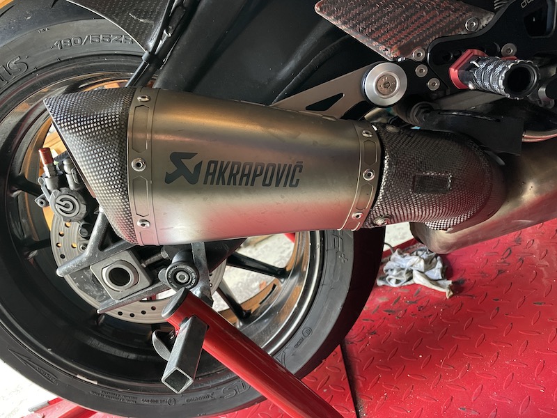

Hallo ! Wer hat in seinen Akrapovic eine neue Dämmmatte eingebaut ? Lohnt sich der Aufwand , meiner ist jetzt 8 Jahre alt und habe das Gefühl er ist merklich lauter geworden aber kann ja nur " so ein Gefühl sein " :D Und ist die Arbeit aufwendig und schwer ?

Kenn es bloß von der akra die n Kumpel an seiner aprillia hat..da steht in der Anleitung alle 2jahre zum hersteller schicken scratch..selber machen ginge bei seiner Version aber die "niete" bekommt man so nicht und damit wird die Polizei Kontrolle erstrecht fraglich.

Such nach Akrapivic Repack Kit ;-)

Ich habe mal meine Remus neu gestopft von der Speed Triple, war echt enttäuschend , da habe ich nix von gemerkt. Ich dachte auch das es lauter geworden wäre mit der zeit.

die meiste Zeit geht für das Nieten aufbohren und neu vernieten drauf.
Hier ein Link zu einen YT Video mit einer KTM Akra der auch die Nietenbänder hat.
Die passende Repack Kit Nummer findest Du auf der Akrapovic Homepage, bei den Dokumenten des montierten ESD.
Wie von @orti geschrieben macht das neu stopfen bei normalen Straßenbetrieb keinen Sinn.
