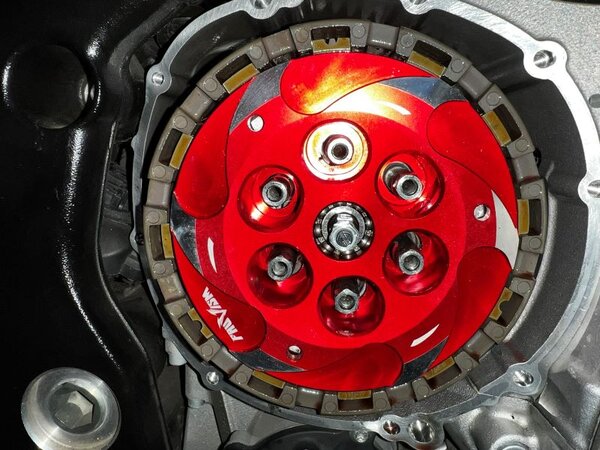

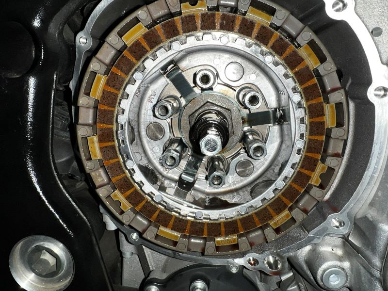

Ich habe bei meiner 1000r bj2014 denn Serien Kupplungsdeckel getauscht gegen diesen schönen gefrästen Aludeckel mit Glas oder Acrylscheibe.(https://mtp-racing.de/Alu-gefraester-Mo ... P22462-002)

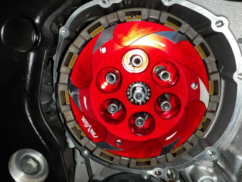

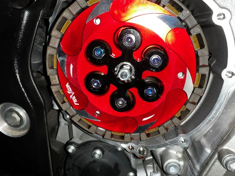

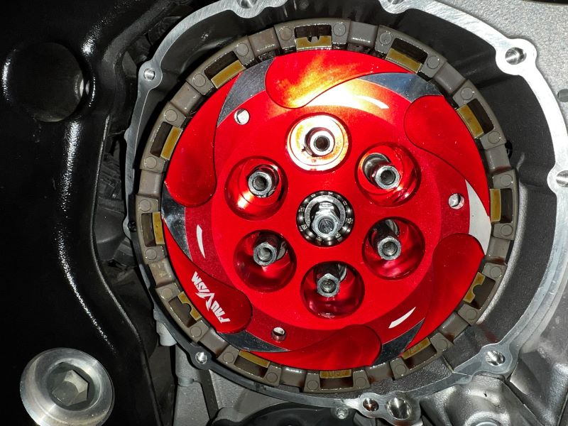

Habe die Kupplung unter gespanntem Kupplungszug aufgeschraubt den Deckel sowie die Anpressplatte moniert. Bis dahin hätte ich gesagt alles kein Problem. Doch dann musste ich feststellen das die Kupplung nicht mehr trennt. Glaube ich zumindest denn wenn ich im 1 Gang bin und die Kupplung ziehe kann ich das Hinterrad bei dem angehobenen Motorrad nicht bewegen bzw nur mit Extrem viel Wiederstand was bei laufenden Motor dann quasi Fahrtempo in Schritttempo wäre.
Hab alles probiert was mir eingefallen ist hab das Problem aber nicht behoben bekommen.
Habe dann noch folgendes gemacht.
Kupplung auf Kupplungslammellen raus und Kontrolliert
Originalteile Montiert (hat auch nix gebracht)
Kupplungskorb war nicht demontiert daher kann der auch nicht rausgerutscht sein und nicht richtig auf der Verzahnung liegen oder?
Das Komische ist aber wenn ich die Kupplung voll ziehe (hinterrad dreht dann bei laufenden Motor) kann ich trotzdem ohne Probleme von Neutral in den 1 oder den 2 Gang schalten. Auch zurück ist zwar sehr anstrengend geht aber.
Die Anpressscheibe bzw die Federn mit Schrauben sind wie nach BMW Vorgabe mit 10nm angezogen.
Hab auch an dem mittleren ding gedreht(Name grade entfallen) hat auch nichts gebracht.
Wäre super dankbar wenn jemand ne Idee hätte was das Problem ist.

Ne sorry da gibt es ein Missverständnis ich meinte damit das ich den kupplungszug nicht ausgeklinkt hatte sondern montiert war.
Ist vielleicht der Kupplungsgeber (die Schraube in der Mitte der Druckplatte vielleicht zu weit raus wie stelle ich diese denn korrekt ein?)

Ich kann es nicht erklären aber mein Bauchgefühl sagt mir das es was mit dem Kupplungsgeber(die Schraube in der Mitte) zu tun hat. Die braucht maß X und dann stellt man den Zug ein und dann sollte das Funktionieren ich weiß aber nicht wonach die eingestellt wird.
Ich weiß das ich die Mutter vorne lösen soll und dann an der Madenschraube drehen kann aber bis leichter Wiederstand kommt oder kurz vorher ?

Hebt sich die rote Druckplatte der Kupplung wenn du die Kupplung ziehst?
BüMa
Beiträge: 166
Motorrad: S1000R 21
Re: Kupplung ohne Funktion oder was ist der Fehler?
Beitragvon LordoftheWeed959 » 19.12.2022, 10:22
BüMa hat geschrieben:Normalerweise solltem an da kein Maß X einstellen müssen wenn die Teile für den direkten Tausch sind.
Ja das tut Sie

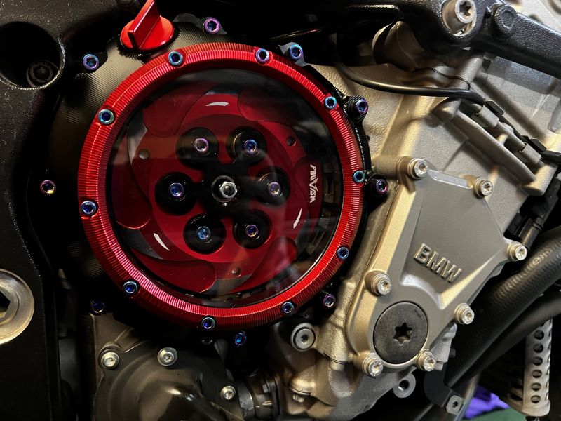

Ich bedanke mich für Eure hilfe. Kupplung trennt und es musste einfach nur mal vernünftig der Zug eingestellt werden.
Hätte ich gestern Wahrscheinlich einfach mal tief durchgeatmet und mir alles in Ruhe nochmal angesehen wäre es mir vielleicht auch selbst aufgefallen :ahh:
Auch jedenfalls nochmals vielen dank für die Hilfe :clap: :clap: :clap: :clap: :clap:
